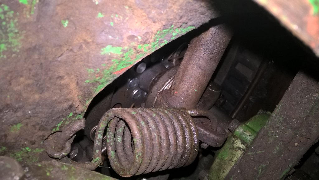

Leber a écrit : 05 janv. 2019, 18:08 Bonjour,
Moi je n'ai pas poussière ,j'ai passer la soufflet et rien n'est sorti.
J'ai une question, les 3 doigts de l'embrayage peuvent pas se dérégler?
Salut,
j’éviterais d'insister à la soufflette dans le carter d'embrayage à cause de cette poussière justement ...
Ils peuvent ce deregler, mais je verifierais d'autres choses avant ca.
Si tu appui sur la pedale, tu vois bien manœuvrer la butée qui actionne les doigts de l'embrayage à travers la trappe ?

Quand j'appuie sur la pédale d'embrayage la butée s'arrête au niveau des doigts mais ne les pousse pas.Je pense que disque n'est pas à sa place. Voir les photos.
