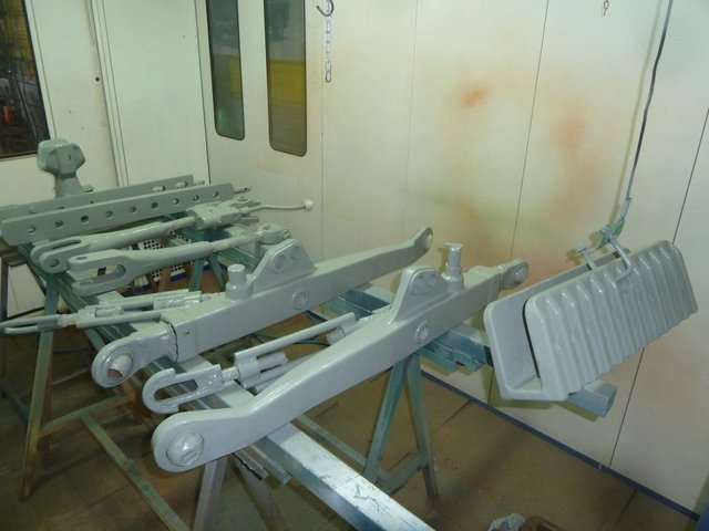

Aprés le zinc , peinture haute température direct sans passage au four.

C'est quoi comme produit le zinc ? Rendu très propre , impeccable

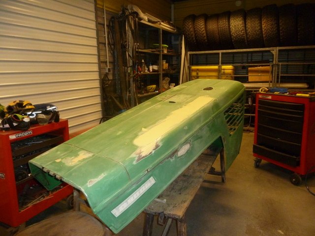

8006 A préparation capot
Message par PERRET »
Ponçage complet, apprêtage du capot ,et ponçage au 240 puis 320
Mise en peinture du porte masse arrivé ce matin, commandé chez Alex Laffont, et deuxième couche pour les chandelles et les pièces d'attelage
A+++=
