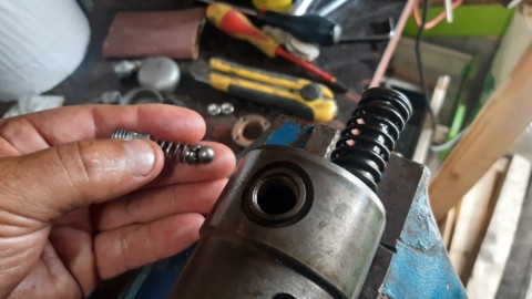

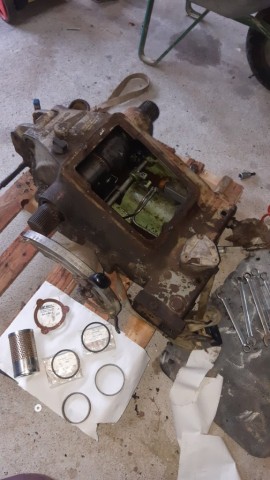

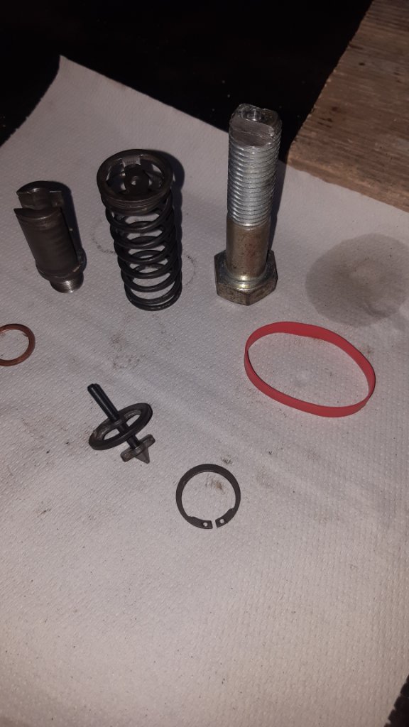

J'ai rodé le clapet du cylindre de relevage....essaie à l air comprimé ça semble nettement mieux mais le relevage est toujours instable... je démonté le distributeur.

:snif:
1 sorte de coupelle entre la bille et le ressort est cassée en 2... y aurait il 1 plan B car la pièce au détail est introuvable et le distributeur coûte au minimum 1 bras...!

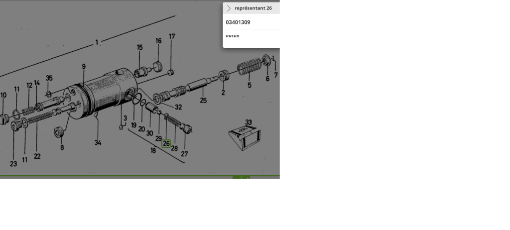

ca ne me semble pas introuvable ...
si la réf peu t'aider ? et sous réserve que le distributeur soit bien une pièce d'origine et pas une copie bon marché.
marty.

C'est bien cette pièce repérée 26, et ou la trouver ?
Le distributeur d origine C'est sur , mon père n a jamais fait de grosse réparation sur ce tracteur...ce qui explique les nombreuses fuites, jeux importants 1 peut partout...!

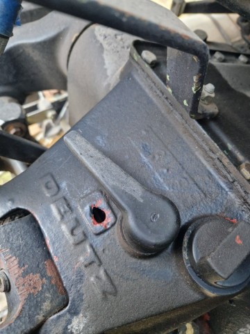

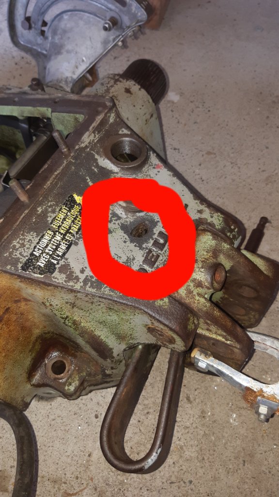

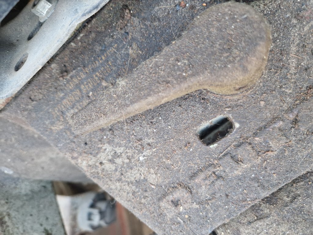

1 trou de fonderie... vous avez déjà vu ça ?

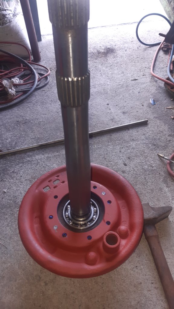

Aujourd'hui c'est remplacement du joint spy et du roulement d arbre de roue arrière droite...

Moi aussi j'ai un trou dans le DX 3.65

Re: Des news du 4006
Message par marty49 »
Dans le 4006 c'est plus propre. Le trou est ebavurer.
