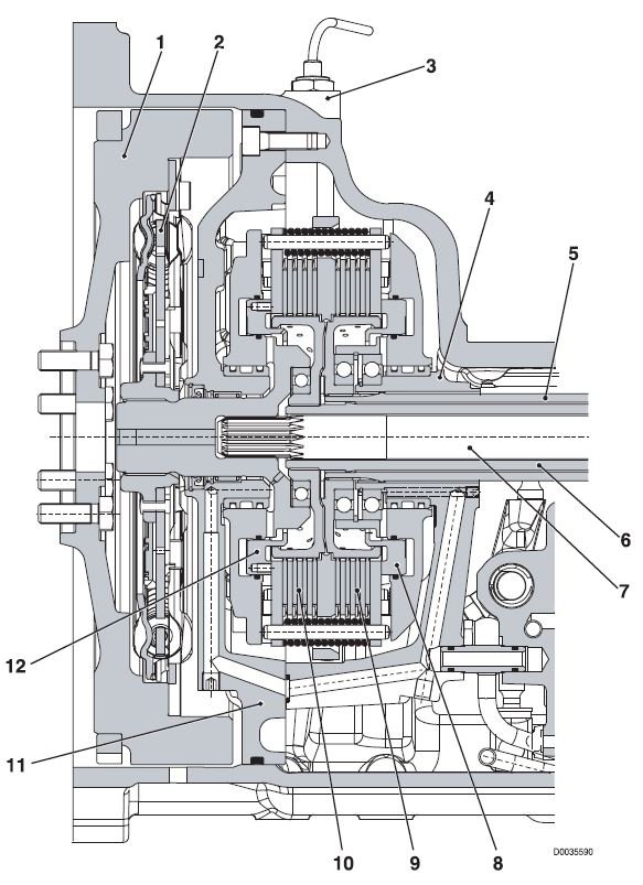

Voici une vue, le repere 7 c'est l'arbre de PDF. Logiquement quand tu tourne le flector, il doit être entrainé. Au moins jusqu'a l'embrayage de PDF.
Par contre le reste de la transmission n'est pas entrainé tant qu'il y a pas de pression de pilotage dans l'inverseur pour l'embrayage de MAV ou MAR

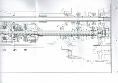

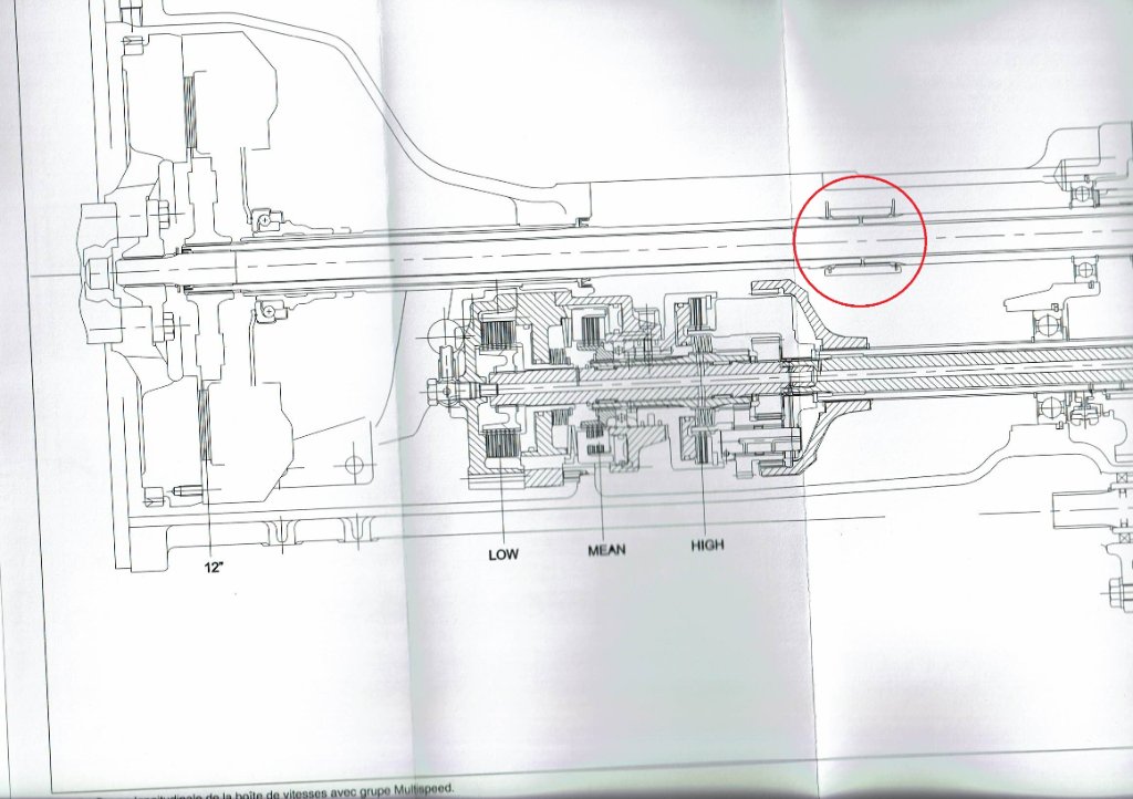

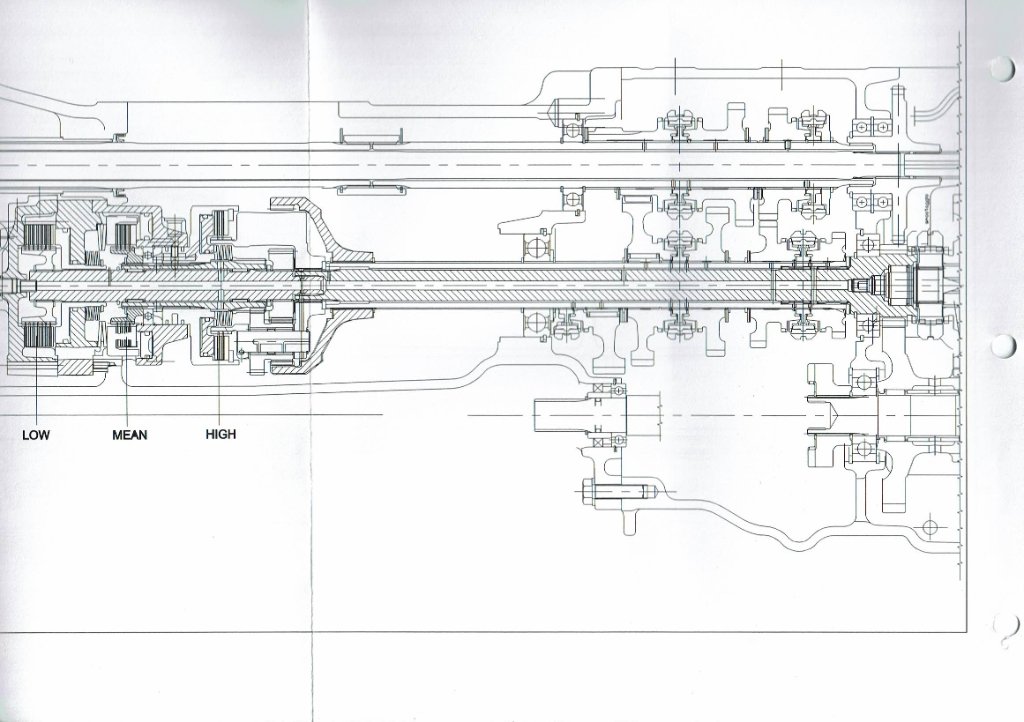

voici ce que j'ai en plan, c'est pour un multispeed c'est pas spécifié pour l'inverseur.
Il y a peut être un manchon cannelé dans l'emplacement entouré en rouge, si c'est le cas et qu'il est HS tu n'a plus d'entrainement pour les pièces à suivre?

Merci A2ALEUR
C'est ce à quoi je pense, mon problème pour l'instant est d'y accéder.

Je remet cette vue :
Normalement ton arbre cassé est le repere 7
Cet arbre est plein et il était à l’intérieur de deux autres arbres creux ? (repere => 5 & 6 arbre de MAV et MAR )
Si oui, c'est donc bien l'arbre d'entrainement de la pdf.
Dans ce cas la, ta pièce à commander n'est pas sur la vue qui tu a joins. Ces arbres seraient plutôt les repères 5 & 6 dont je parle plus haut.
La pièce à commander est "l'arbre d'entrée de la PDF"
Je ne sais pas exactement comment est le fonctionnement de la PDF sur ces tagazou. Y a il un frein ? C'est à dire que quand tu coupe un outils à la PDF ca bloque la rotation instantanément ?
Il faudrait verifier la ligne complete de la PDF
