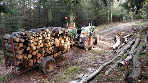

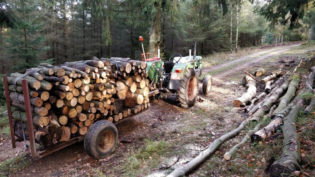

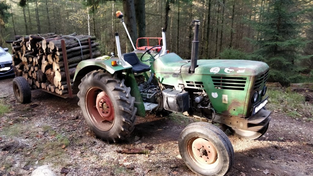

Le tracteur a été testé avec une bonne remorque de bois de 3-4m³, et rien d'anormal, les vitesses passent bien, sauf la première. Et puis la marche arrière, qui ne restait pas bien verrouillée mais ne sautait pas dehors (la fourchette bougeait facilement sur le coulisseau)
Le tracteur la tire correctement, un peu de fumée noire aux accélérations, par contre, le moteur reprend des tours dans les côtes, quand je relance en 3ème et passe la 4ème au moment. Avec de l'élan, certaines côtes passent en 4ème mais le moteur arrive à bout de souffle arrivé en haut, mais ça passe ;-)

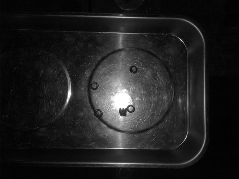

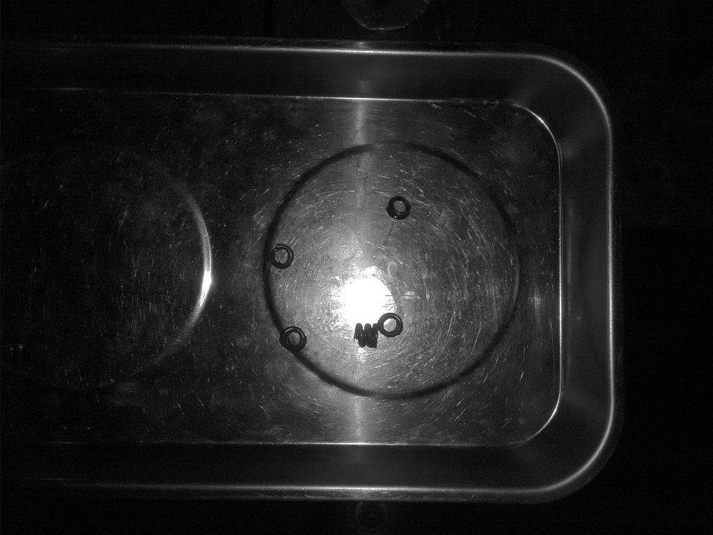

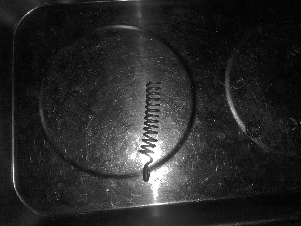

Après démontage et vérification, la bille ne voulait pas sortir et on peut comprendre pourquoi...
Du coup, recherche d'un ressort de même diamètre, coupé à +/- 2.5cm de long et remontage du tout. On entend directement la bille qui vient se bloquer dans le trou du coulisseau et le levier de vitesse qui reste bien fermement enclenché :super:
