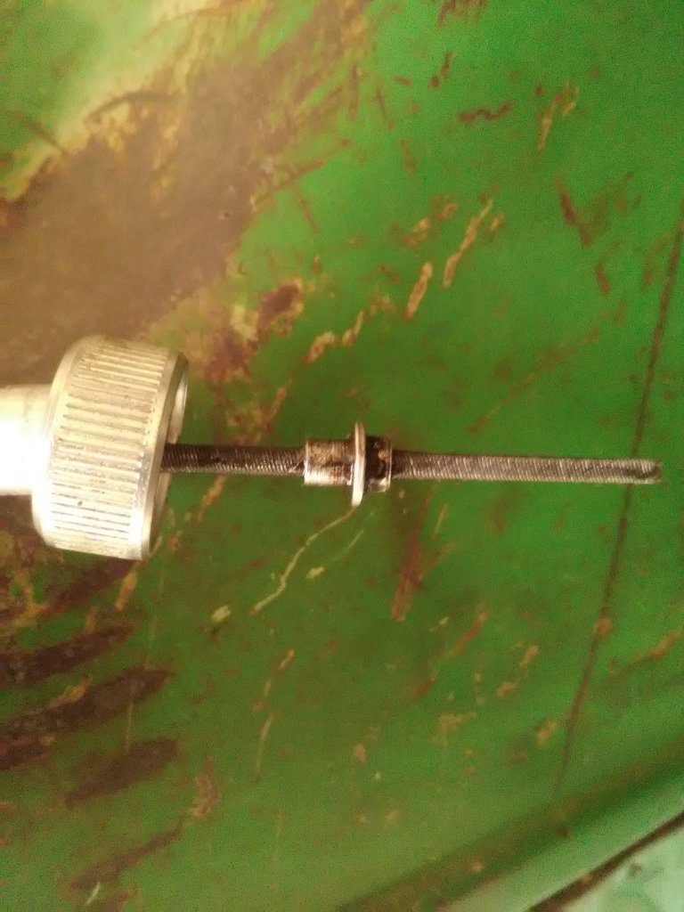

bolinder a écrit : 17 avr. 2020, 13:26 sinon je me rappel sur d'ancien montage, on mettais une rondelle en cuivre sur l'épaulement aussi
Je vais revoir ce câble mais je doute de pouvoir le monter dans l'autre sens. Il y a bien une rondelle en cuivre côté moteur, pour l'étanchéité, avec un contre-écrou.

je pensais plutôt a une rondelle en cuivre qui sert d'entretoise pour pas que le câble descende trop.

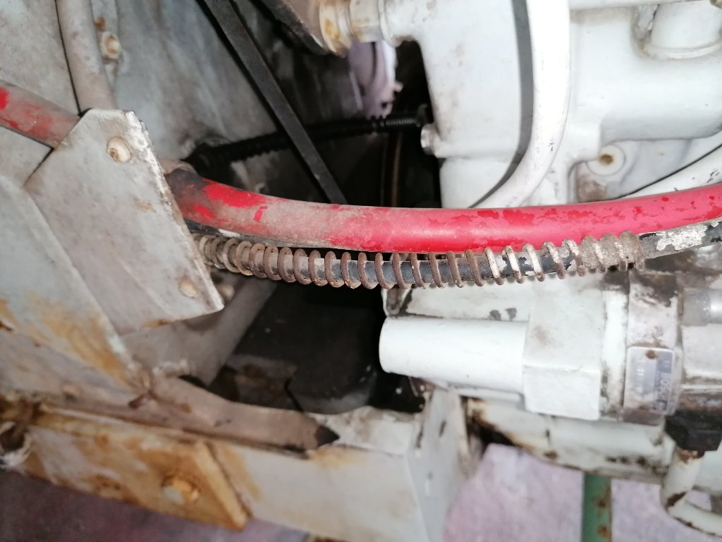

Salut Bolinger, j'ai démonté le câble et sa gaine, pour inverser le sens du câble, manque de bol, ça ne passe pas, l'arrêt ne va pas côté tractomètre, le câble ne tourne plus, si je le monte dans ce sens. Du coup, j'ai remis comme c'était avant, mais j'ai bourré de graisse, le côté qui rentre dans le tractomètre.

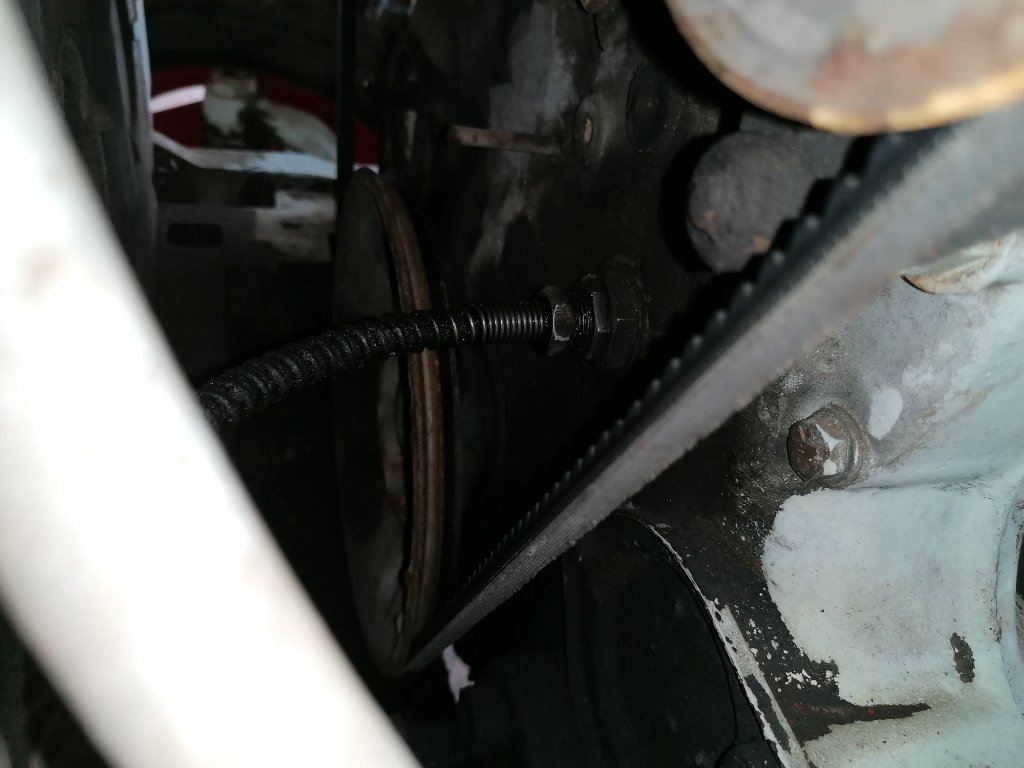

Salut Seba, j'ai mon deutz qui est à côté j'ai cef ameux cable qui hélas fuis à cette endroit, je peut te fournir des photos de la fixation de celui si ?

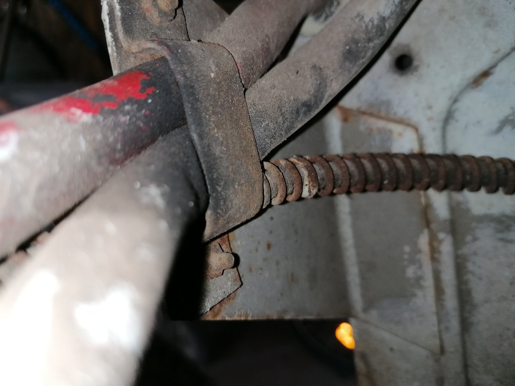

Voici les photos, il y a une patte de fixation qui tient également le câble de + batterie.

Merci Louis, donc, le câble du tractomètre, passe par en-dessous, moi je l'ai fait passé par le haut du moteur...je vais voir si j'arrive à le passer par en-dessous. Ton câble est aussi branché directement sur le moteur, je vois.
Moi, il y a une rondelle en cuivre pour l'étanchéité à l'entrée du moteur, par contre, me semble qu'il est visé plus loin que le tien, presque contre-écrou à ras de l'écrou, et je n'ai pas forcé pour le serrer.

OK merci je vais le démonter jour si j'ai un joint comme il y a et le serrer, j'ai serré 3 tour hier et sa goûte moins. Est ce que c'est facile à démonter et à remonter ?

Chez moi, il faut une clé de 22 pour le contre-écrou et une de 19 pour l'embout de gaine. Je m'assure que le câble dans la gaine fait tourner le tractomètre et je revisse dans le moteur, je serre un max à la main puis 2-3 coups de clé de 19 et puis je serre le contre-écrou et c'est remis en place. Faut pas forcer, le cache sur le moteur est en alu, si je ne me trompe pas, pas âbimer le pas de vis. :wink:

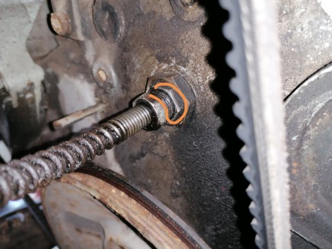

Le contre écrou c'est bien celui entouré en orange ? Car il y a un premier écrou ensuite un autre puis le raccord du cable
