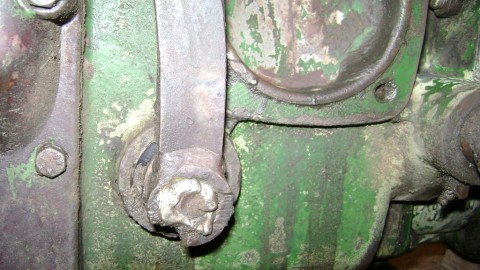

Bonjour aux habitués et aux amateurs du F2L 612/5 .
Ce levier situé à gauche de la Boite à vitesses au dessus de la poulie de frein à main et accompagné d'une inscription "EIN " en rouge amorce un mouvement de rotation , mais revient à sa position d'équilibre . A quoi sert-il ? Comment le faire fonctionner correctement?
Ce levier est soudé (encore) à l'axe de commande. Je n'ose intervenir pour réaliser un assemblage démontable, car je ne me sens pas capable de visiter l'intérieur du pont ... Comprenez moi ! Je ne suis toujours pas un mécanicien agricole...Je le laisserais bien dans l'état ... ça risque de me conduire trop loin. Qu'en pensez-vous ?? Cordialement
Merci pour vos lumières

Ce ne serais pas le blocage de différentiel ?

Enclenchement prise de force

Bonjour Jean Claude,
Je confirme que le levier courbé de la première photo est celui de la prise de force. Et celui de la seconde photo est la commande du plateau manivelle pour la barre de coupe.
