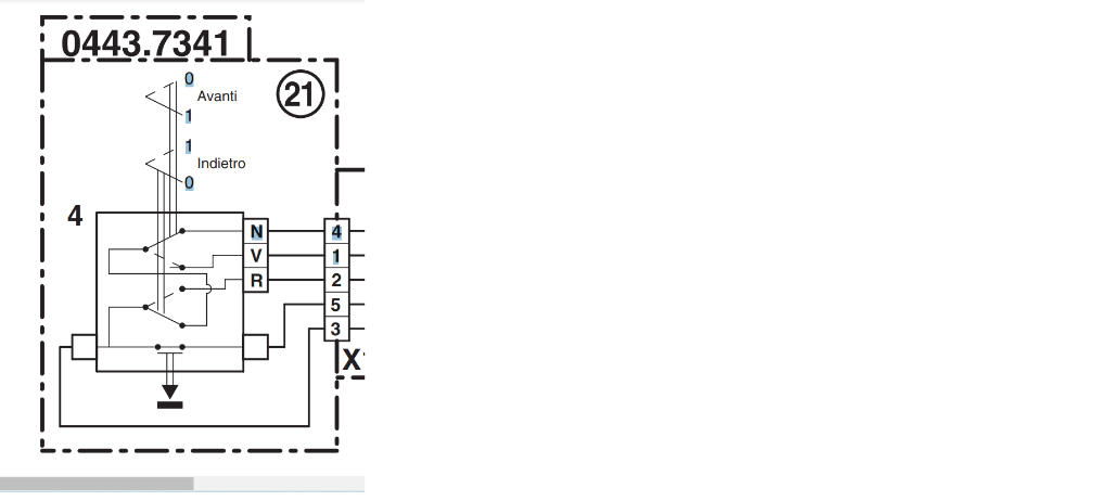

- marty49
- Messages : 1461
- Tracteur(s) : deutz 4006
Re: Problème initialisation inverseur agroplus 95
voila le schema electrique d'un levier d'inverseur
- marty49
- Messages : 1461
borne 1 marche avant
borne 2 marche arrière
borne 4 neutre
borne 3 et 5 consentement.
Marty.
borne 4 neutre
Marty.
C est un inverseur à palette.
Il n'y a pas de fil 5 présent côté inverseur.
