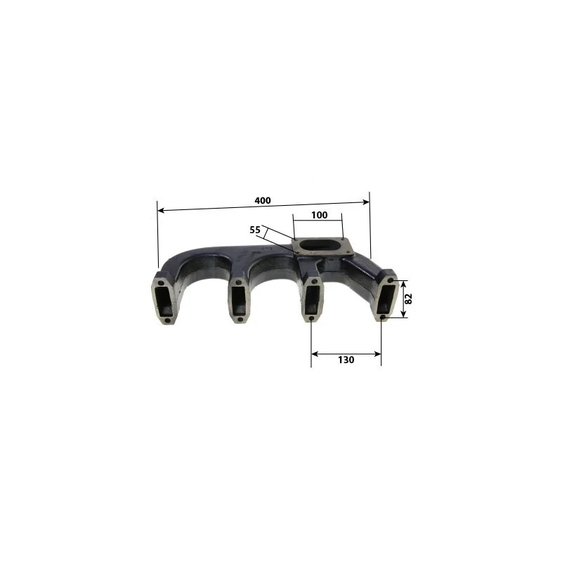

bon et bien un tuile sur l'échappement du 5505 le bout du collecteur a céder savez vous ou trouvé un collecteur
ou serait préférable de refaire un collecteur complet en acier ou en inox le tout c'est de trouvé des brides

Est-ce que ce ne serait pas le même que sur les FL912/913?Dumont a écrit : 13 mai 2023, 21:40 bon et bien un tuile sur l'échappement du 5505 le bout du collecteur a céder savez vous ou trouvé un collecteur
03363915
04230318
A (mm) 470
B (mm) 250
C (mm) 70
D (mm) 80
E (mm) 130
G (mm) Ø 49.5/60.5

Merci pour le collecteur j’ai vu le même sur un site belge
