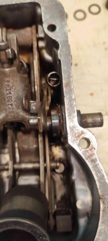

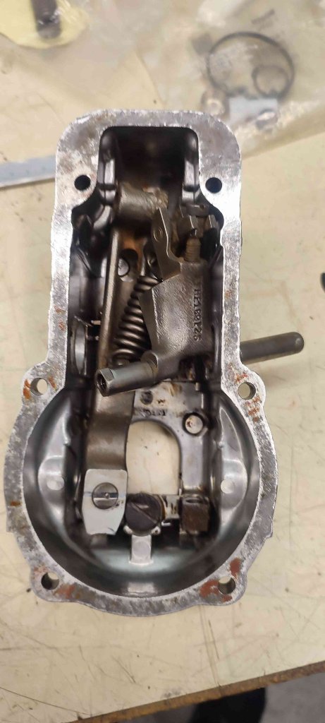

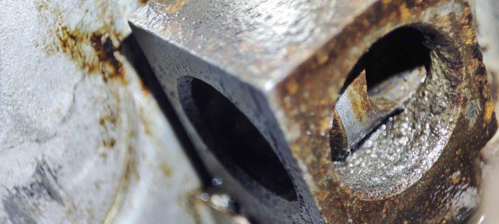

On remonte les pièces suivantes en commençant par insérer le côté le plus long :

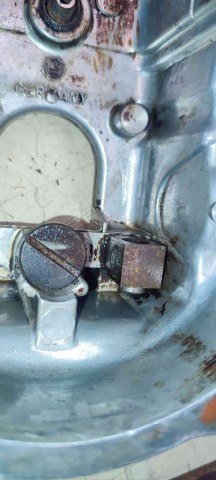

On remet le téton dans son logement (il y a un cylindre troué qui a tendance a bouger et ça peut long pour que tout s'aligne)

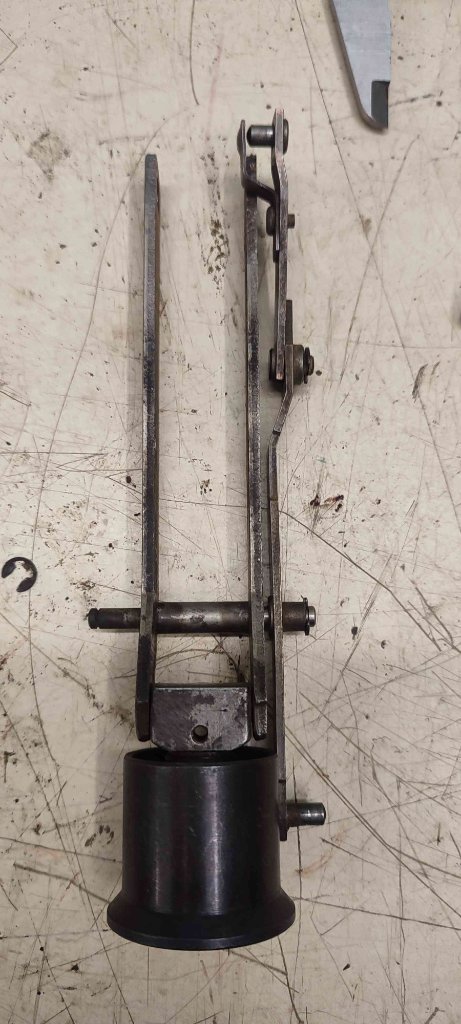

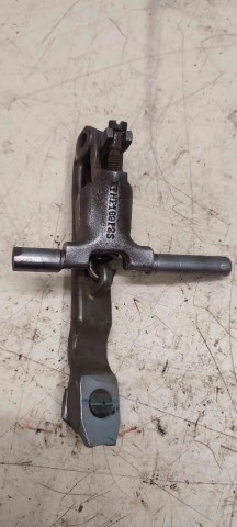

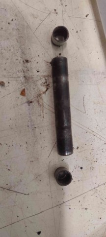

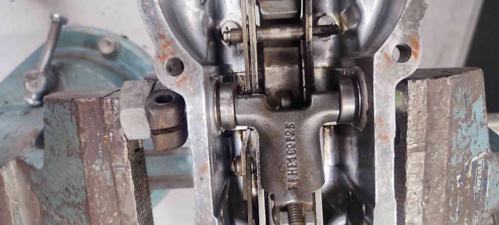

On n'oublie pas l'axe du haut avec ses 2 capsules
et on met ensuite les bagues sur l'axe du milieu :

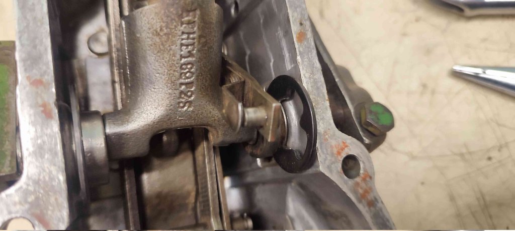

Puis avec un étau et des bagues / écrous on les enfonce jusqu'à ce que l'on puisse mettre les circlips :
On met les 2 circlips sur les bagues:

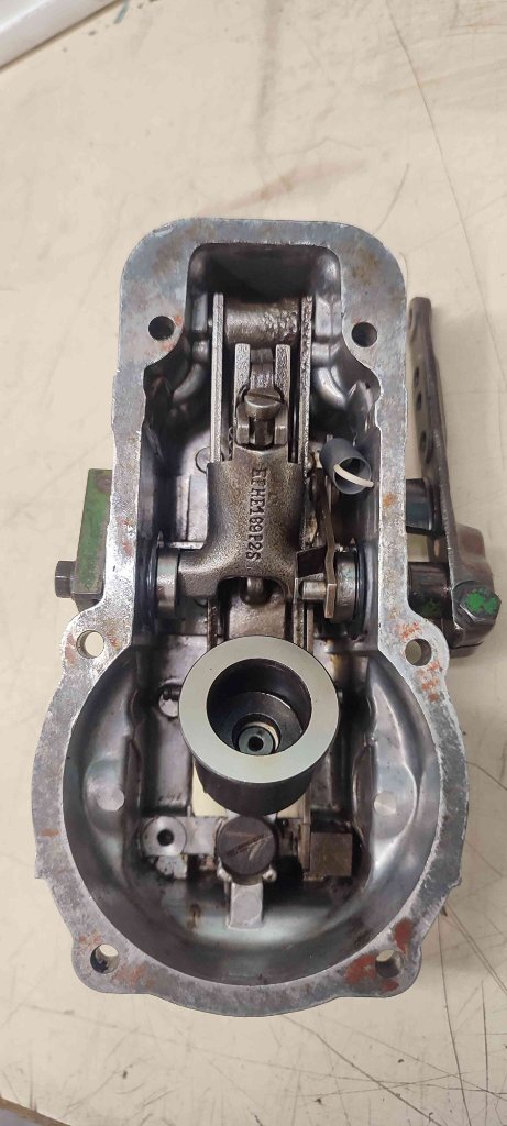

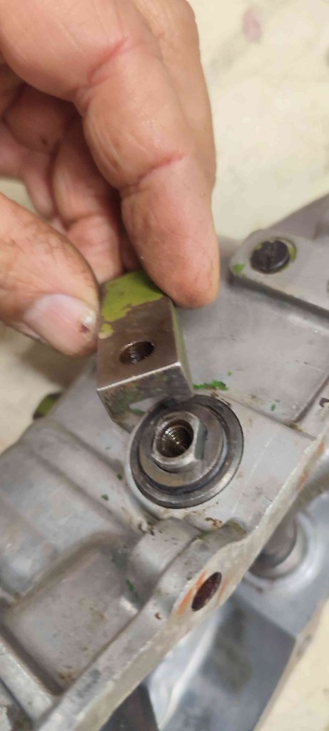

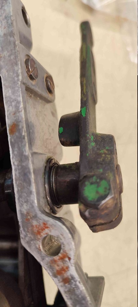

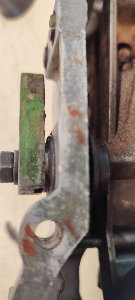

Ensuite on remet toutes les rondelles l'entretoise et les manivelles de commande :

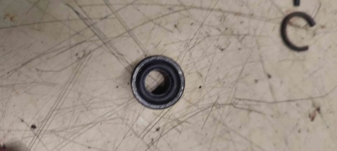

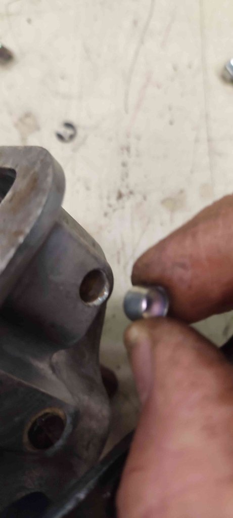

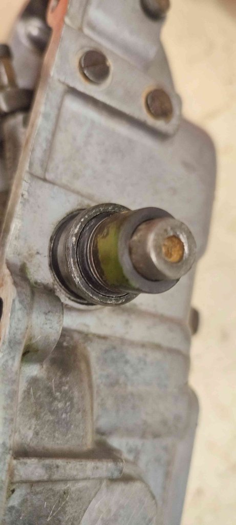

Une photo de l'opération de l'axe du haut où met les bouchons de chaque coté de l'axe (cela se fait avant mais je n'avais pas mis de photo), le bouchons se trouvent avec le kit de joint pour le régulateur :

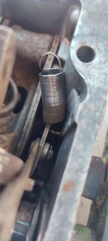

On met le petit ressort de rappel, ensuite c'est fini, plus qu'à mettre le joint, raccrocher la tringlerie et le ressort, puis passage au banc.

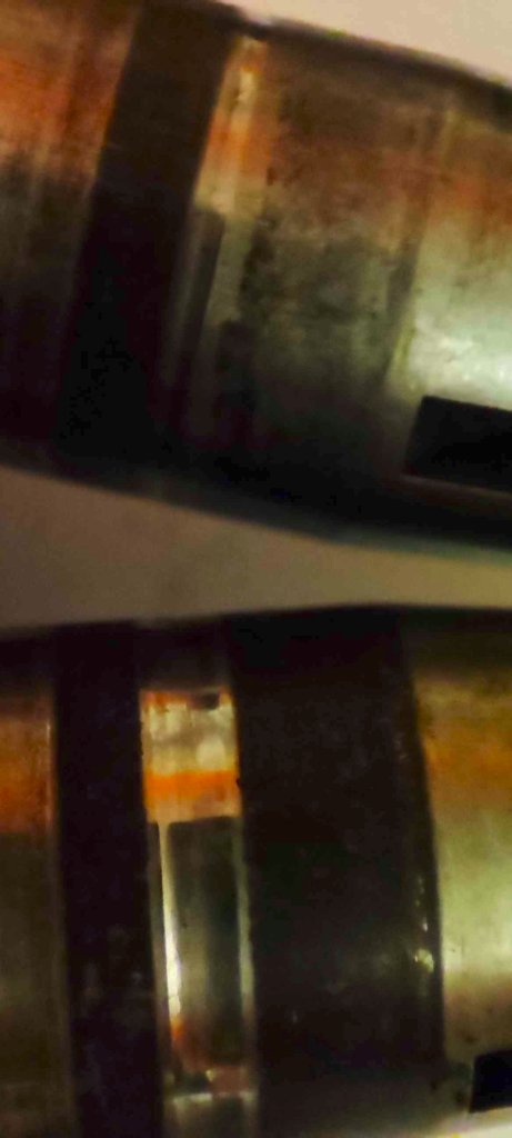

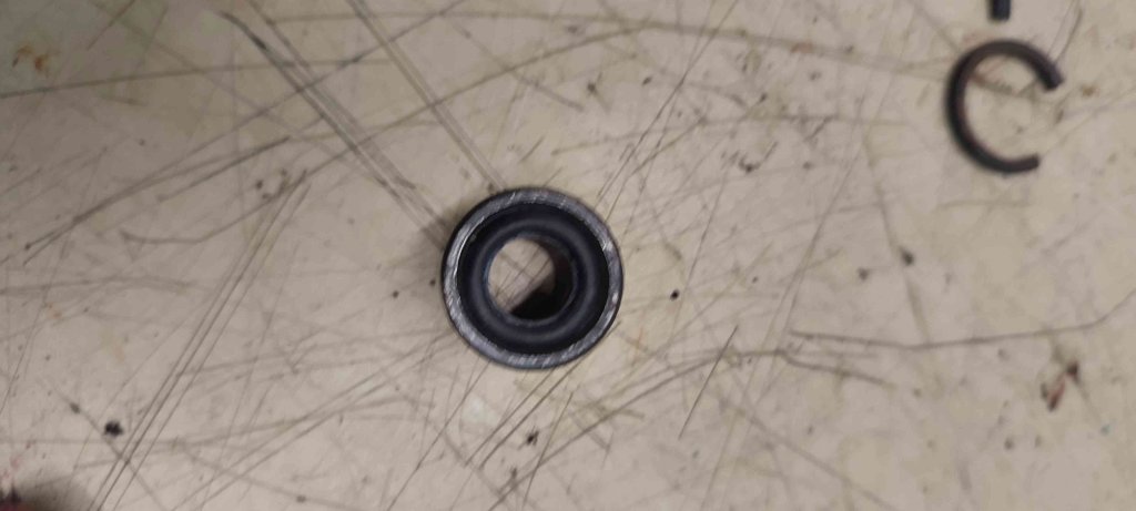

Je ne vois pas de traces d'usures importantes, ce qui se confirme par cette photo de la pompe à injection, on voit bien qu'il y a une grosse difference d'usure par le joint spi sur l'arbre à came de pompe et la moins usée c'est celle qui était cassée donc d'origine.
Les cylindres de la pompe à injection sont des anciennes références qui je pense ont plus de 30 ans, et ils ne se font plus depuis longtemps donc je pense que la pompe n'a pas énormément d'heures. Je les ai changé mais je suis quasi sûr qu'ils étaient en très bon état (je les garde d'ailleurs en rechange).
