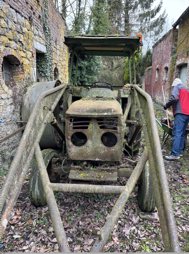

peux-tu nous mettre une ou deux photos de ce tracteur?

Re: Crémaillère coincée sur D4006
voici la première photo du tracteur quand je l'ai récupéré, il y a du travail
