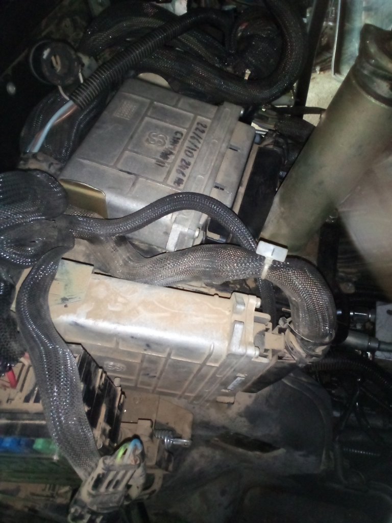

Par contre j'ai deux calculateurs sous le cache d'habitacle, je suppose que c'est celui qui est sous le tableau de bord.

Oui c'est celui qui est sous le tdb .
