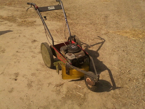

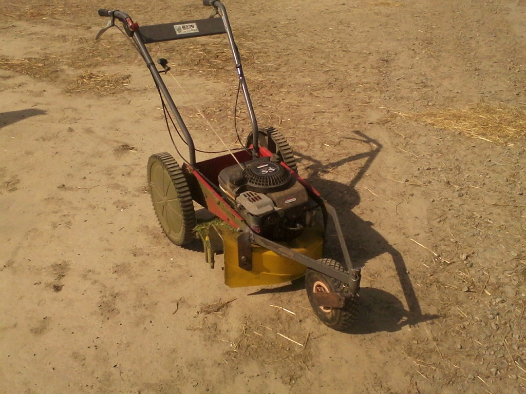

La dernière réalisation de mon père, la tondeuse débroussailleuse avait son carter de mort, on a donc récupérer un carter alu sur une autre tondeuse puis il a été adapté sur celle-ci :)

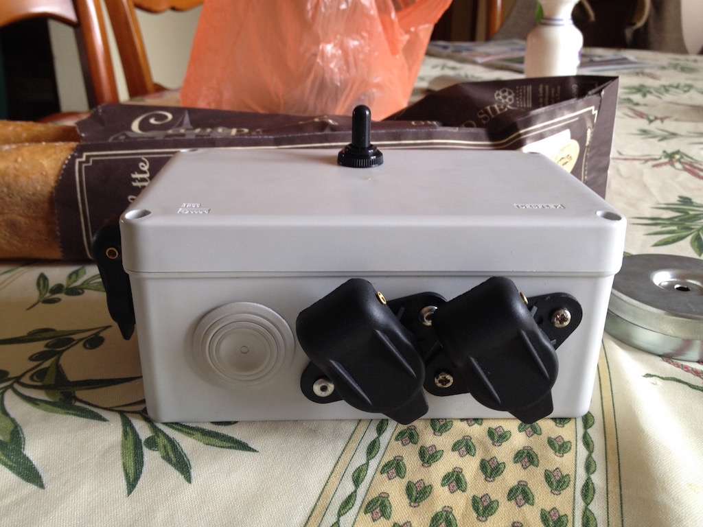

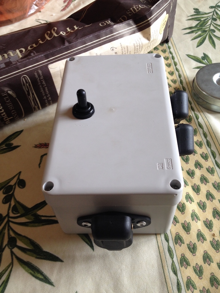

Pour ma part, une boite de dérivation, 3 prises 3 plots, un inter 3 positions et voila le résultat :
La prise solo : arrivée alimentation du tracteur
Les 2 prises côte-côte alimentée via l'inter. Typiquement : 1 pour le gyrophare, 1 pour l'autochargeuse dans notre cas.
Il manque une prise 12V type allume cigare alimentée en permanence, faute d'en trouver en centre auto, ce sera pour la prochaine fois !

bon travail charles! :super:
tu as fais comment pour l'alimentation principale?
quel section de fil et quel protection, car si les trois plots tire en même temps, il va faire chaud dans la boite! :mrgreen:
nico58 a écrit :bon travail charles! :super:
et la le pain sera grillé :mdr3:
:lol: :lol:
Messages : 13276
:lol:
section en 2.5mm
1 seule prise alimentée à la fois. Relai au niveau de l'alimentation principale qui vient du tracteur. Pour le branchement issu du tracteur, c'est Mick qui me l'a fait quand il a refait l'électricité il y a 2 hivers de cela ;)
Je n'ai pas rajouté de relai dans la boite même si j'aurais pu le faire histoire de faire "ceinture et bretelle".
Alimentée via une rallonge que je n'ai pas (encore) faite, je n'avais pas le bon cable pour la faire.

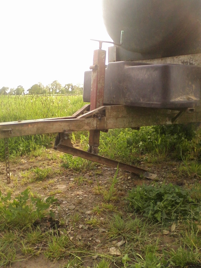

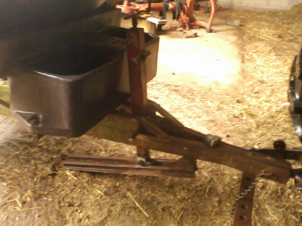

Le week end dernier, j'ai refait la béquille de la tonne à eau (qui avait laché X| ) en y apportant quelques modifications, donc maintenant plus de goupille à enlever :)
