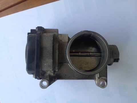

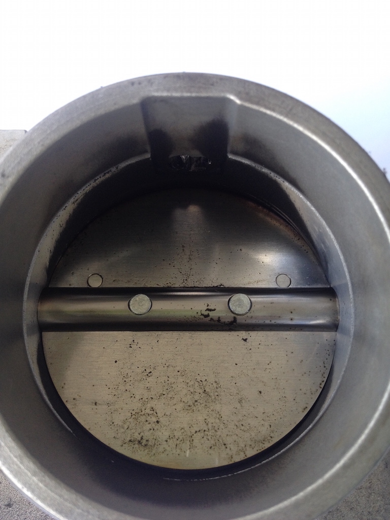

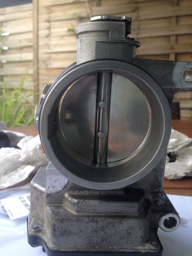

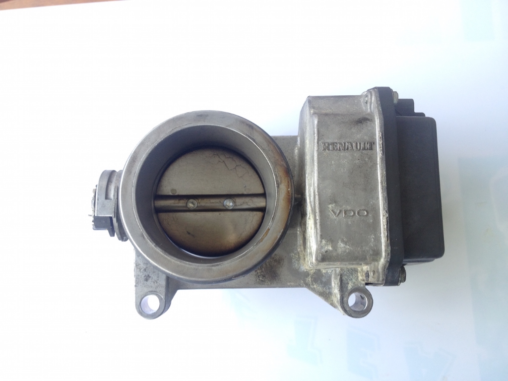

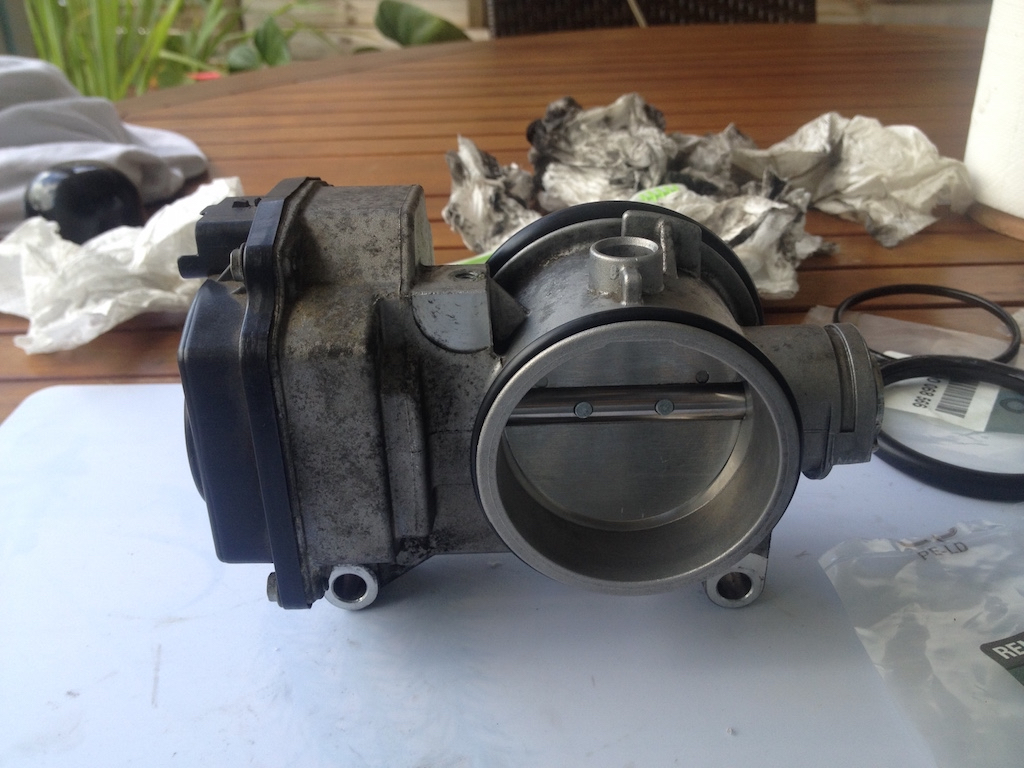

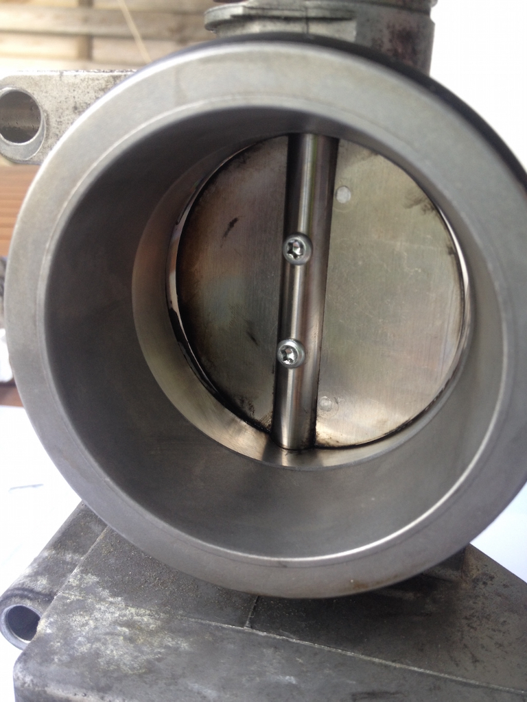

Pas vraiment du bricolage mais tout comme : nettoyage de mon papillon d'admission sur ma Clio ! C'est la maladie des moteurs K4M, il s'encrasse inévitablement au fil du temps, avec pour symptômes broutage à chaud, tendance à caler à chaud aussi ...
On prend son courage à 2 mains et on y va !
Après réinitialisation du calculateur, y'a plus qu'à tester :) :)
De dos
De dos
De face
De face

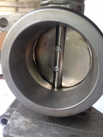

La crasse au niveau du papillon
Les 2 joints à changer
Crasse again mais fût nettoyé

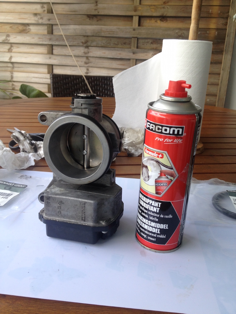

Pas de Berner pour dégraisser mais Facom fait l'affaire

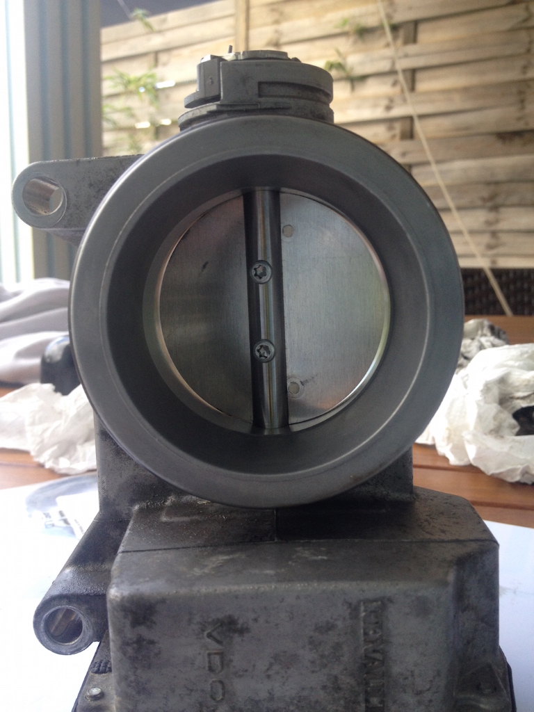

C'est déjà mieux !
C'est déjà mieux !
Idem de l'autre côté !
Avec les joints neufs
Messages : 13287
Verdict après un peu de route, c'est le jour et la nuit ! Pourquoi j'ai attendu si longtemps avant de le faire !!
Elle "respire" mieux, monte mieux dans les tours, et surtout le broute plus à bas régime :love:

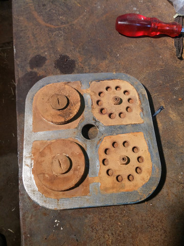

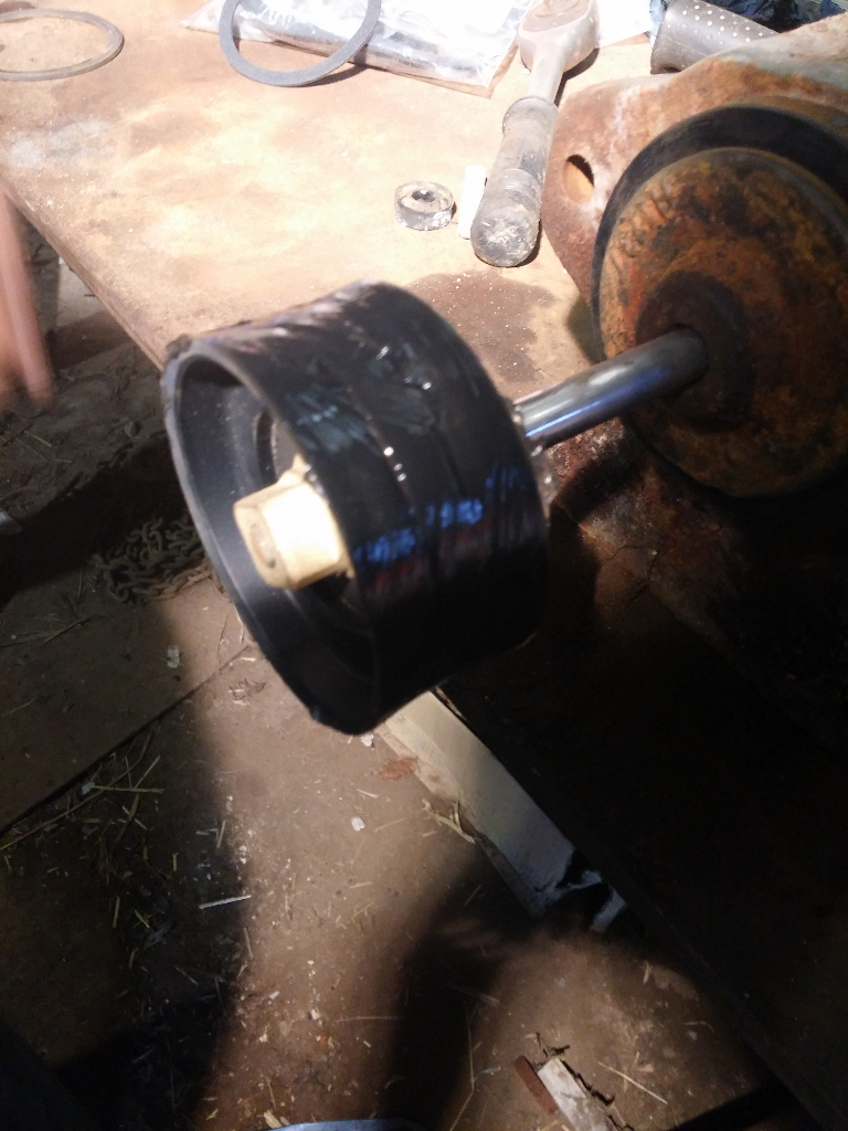

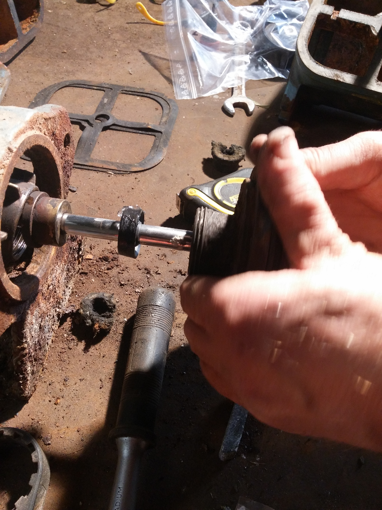

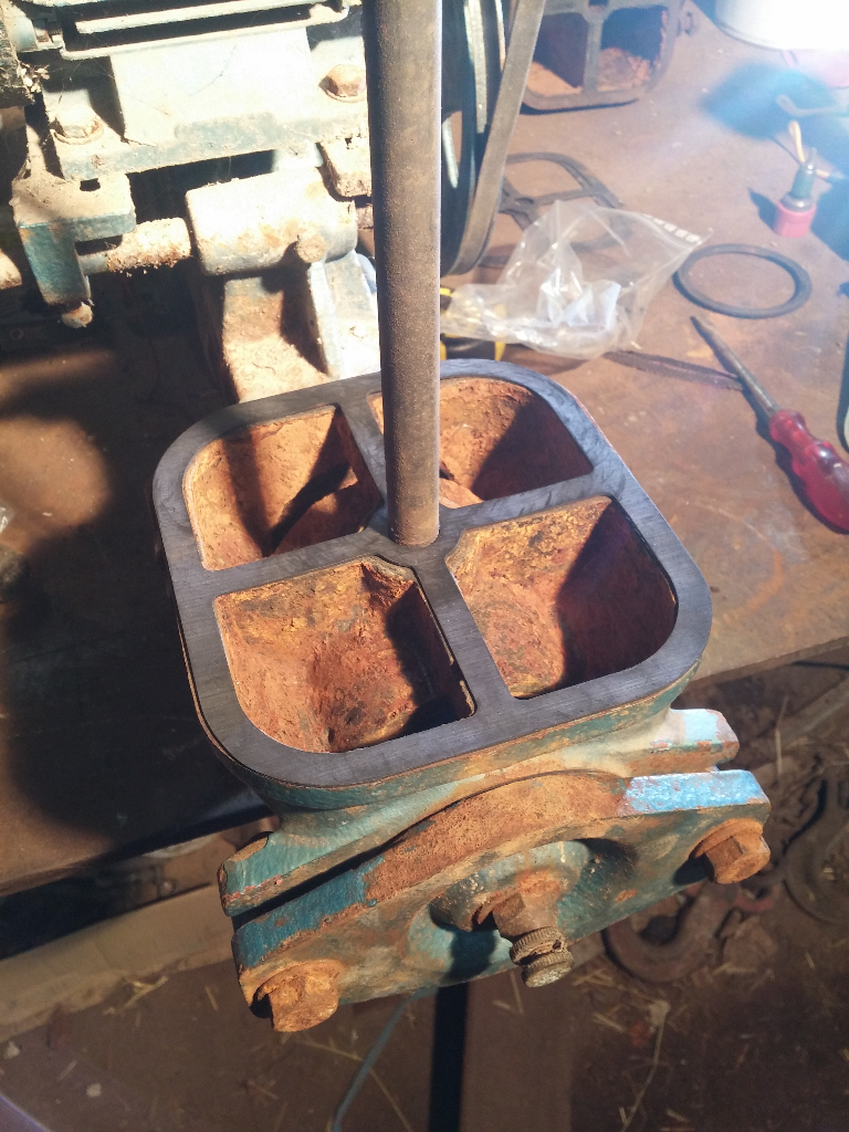

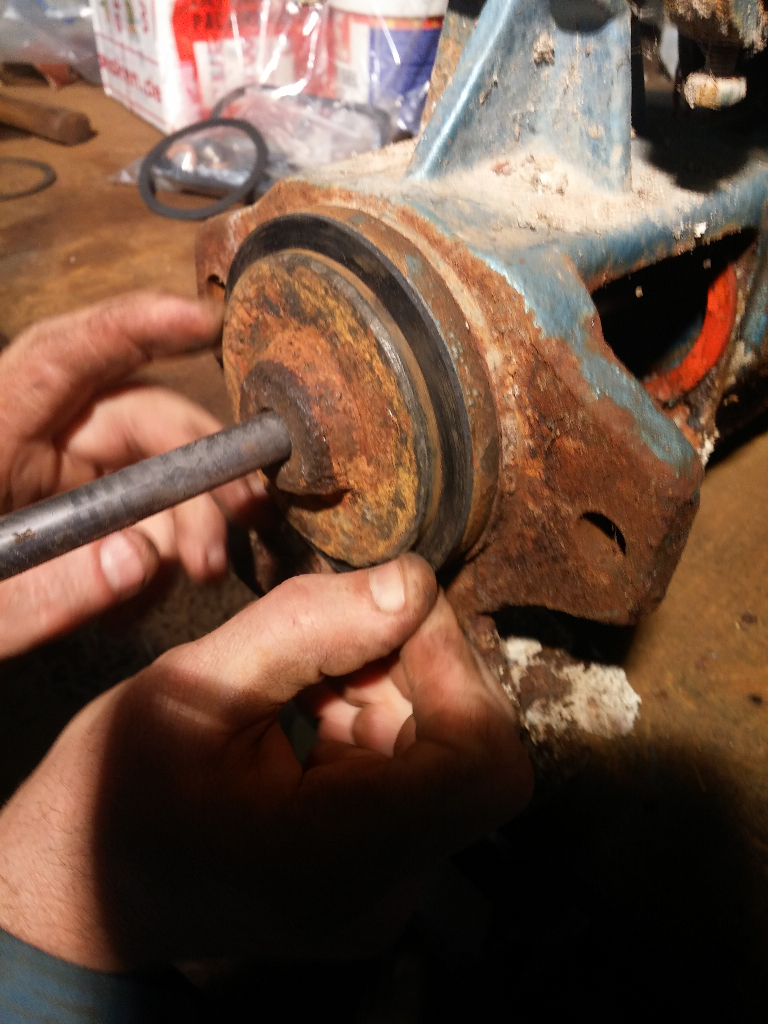

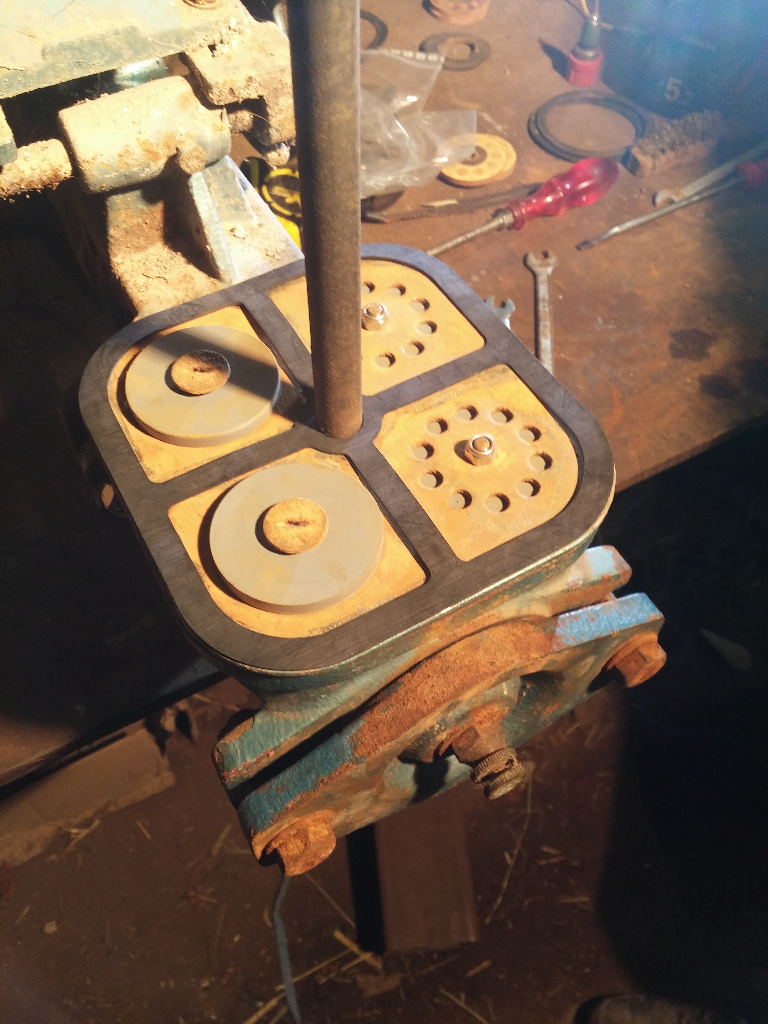

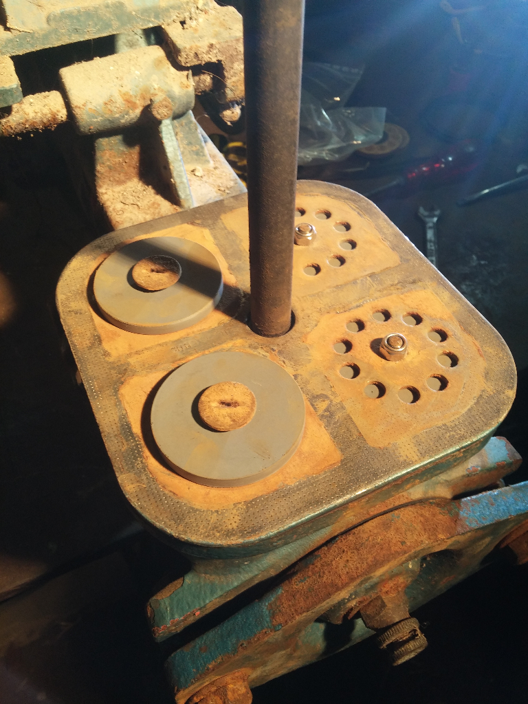

La semaine passé j'ai réparé une pompe a piston de marque osna modèle LG200
Cette pompe a 25ans et nous sert pour pomper l'eau du puit. On a fait un gros "entretien" puisque j'ai commandé tous les joints, clapets et le piston.
Le genre de pompe :
Je n'ai pas de photo de la pompe complète mais juste quelques photos lors du changement des joints.
yorfo

La gueule de la pompe!

gg1212 a écrit :La semaine passé j'ai réparé une pompe a piston de marque osna modèle LG200
Le genre de pompe :
Vous avez l'eau à quelle profondeur pour utiliser une pompe de surface?
Celle la, elle est utilisé pour un puit de 4mètres de profond creusé dans les années 30 par mon arrière grand-père.
Depuis on a également un forage de 132m avec pompe immergée.
