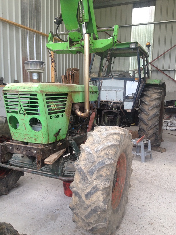

il est superbe bravo :super: il manque juste la boite a chauffage comme les dx entre le capot et le pare brise ;) je trouve
c'est prévu normalement :wink:
faut il encore en trouver un a prix abordable
on va voir sa a l'avenir c'est pas le plus important je métrais un chauffage 12v en attendant lol :mdr3:
des new on a bossé dessus jb va poster des photos
bon demain on recoupe le 100 06 en deux pas moyen de débrayer la prise de force pour la troixieme fois en deux semaine :mdr3:

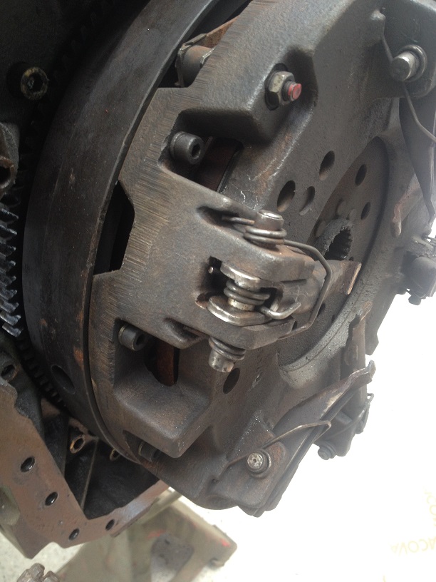

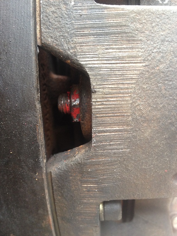

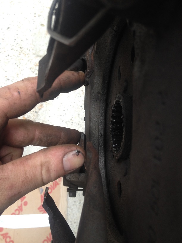

on a ouvert encore une foie le tracteur pour régler un doigt d'embrayage d'avancement car il sortais plus que les autres donc pas facile de régler la butée et la garde

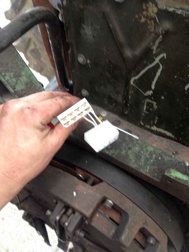

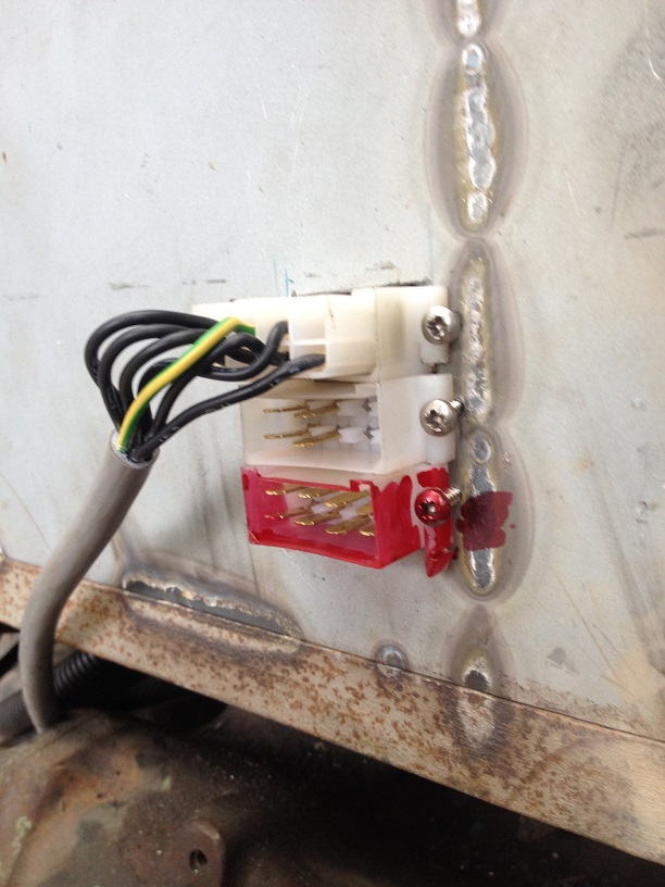

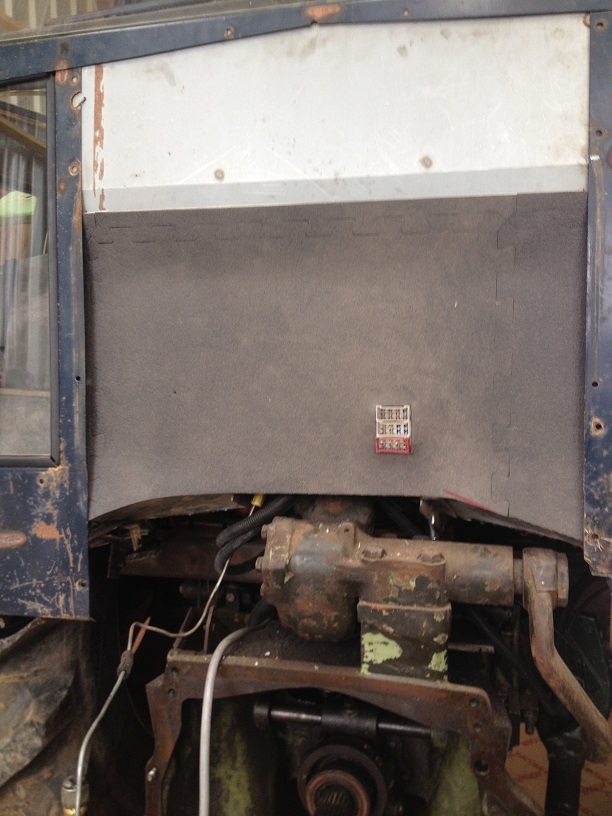

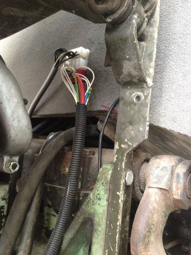

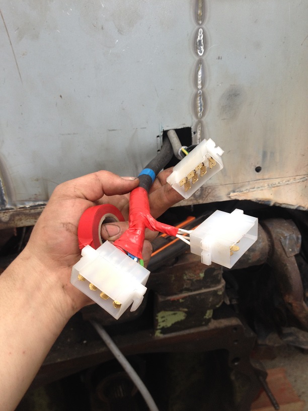

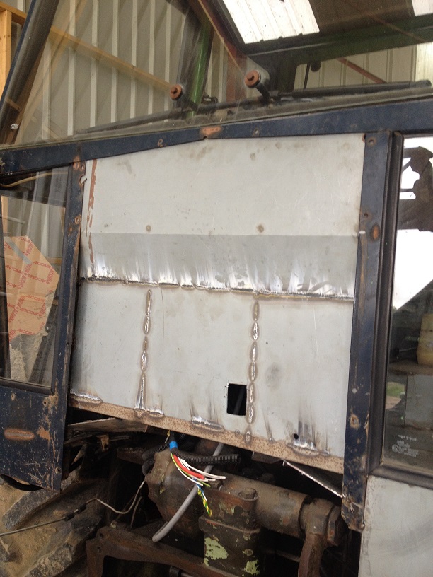

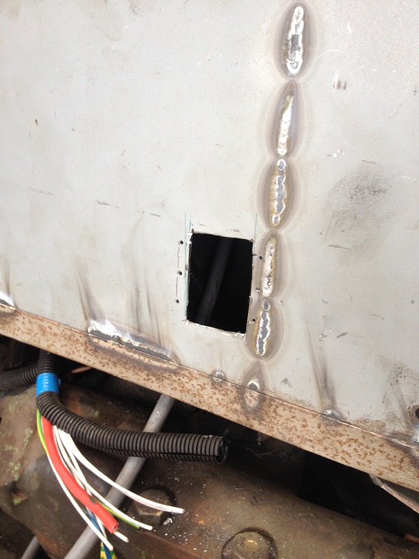

pose des coupleur électrique rapide entre la cabine et le moteur pour ouvrir par exemple et une autre pour la prise 7 plots qui est fixée sur la plaque de distributeur a l'arrière au cas ou j'ai besoin d'enlever la cabine :smile:
et la dernière avec les prises branchées :grin:
