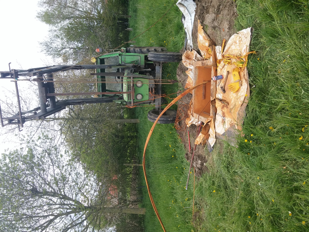

Normalement, tu dois avoir une corde en plus du tuyau qui va à la pompe ? Le diamètre du forage est beaucoup plus grand que celui de la pompe ? autrement je te déconseille de tirer avec un tracteur sous peine de casser :pleur4:
Bonne merde quand même !! :malin1:
Oui c'est ce que j'ai pensé car c'est un diametre 110 mais je ne sais pas si c'est une pompe 3 ou 4pouce. Pour la nouvelle on m'a conseillé une 4" mais j'ai peur qu'on ne sache plus l'avoir dehors après... Si la roche bouge un tout petit peut c'est foutu. C'est aussi pour ca que je me suis dit que tiré au tracteur ca serait dangereux.

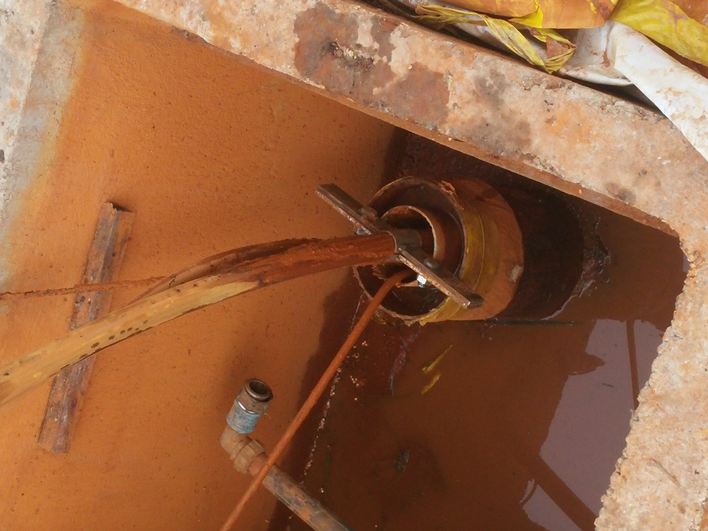

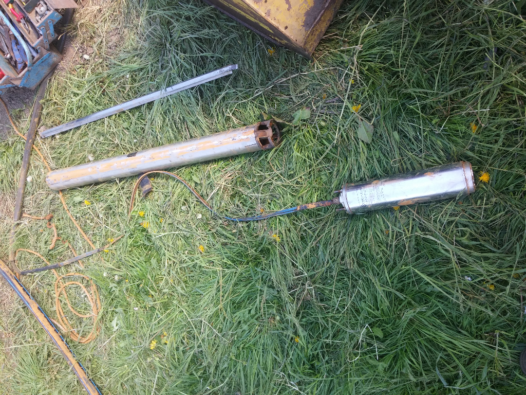

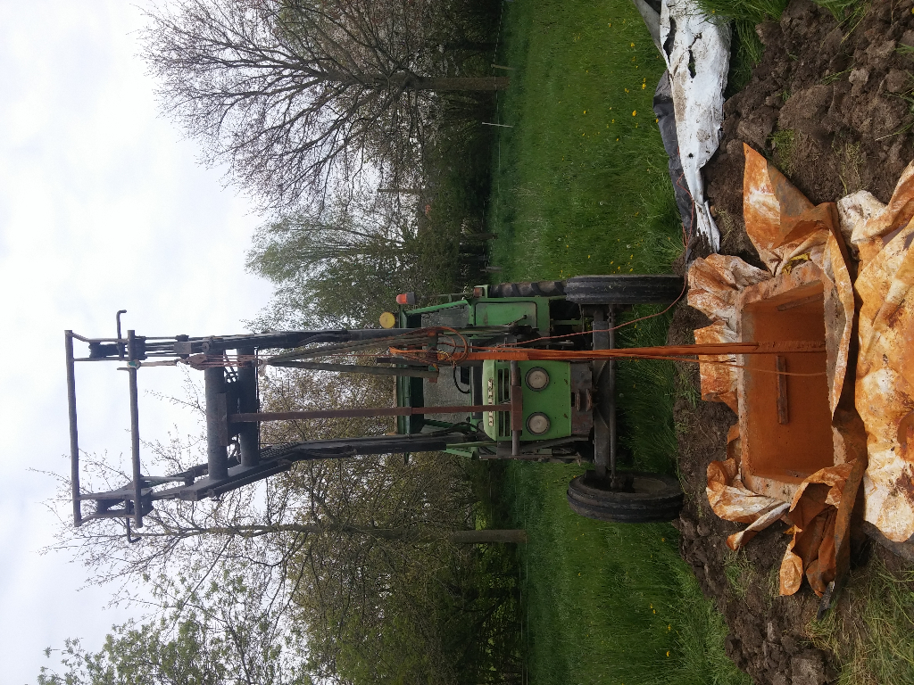

Il n'y avait pas câble inox mais une corde, on a soudé une bride pour tirer par le tuyaux avec un démultiplicateur de force. Après les 136m la pompe à montré le bout de son nez, la pompe tourne facilement mais le moteur est bloqué. Testé a la pince ampèremétrique il prend 24 au lieu des 4A normalement.
C'est bien une pompe 4"
La pompe désaccouplée du moteur
La bride pour retenir le tuyaux et tirer dessus
Ça sort...
Ça sort...
Les premiers mètres
Les premiers mètres
En éffet il y a l'air d'en avoir du fer dans cette eau

KHD 29 a écrit :En éffet il y a l'air d'en avoir du fer dans cette eau
+1 elle est plus que ferrugineuse !! sans le dire, on le voit tout de suite :lol: Le moteur est certainement bloqué suite aux roulements qui en ont pris pour leurs grades ?

De toute facon je suppose qu'on ne sait pas changer les roulements nous-même car c'est des moteur hermétique pour être immergé :triste1:
gg1212 a écrit : De toute facon je suppose qu'on ne sait pas changer les roulements nous-même car c'est des moteur hermétique pour être immergé :triste1:
Il se peut qu'il soit impossible de les changers ? Mais de toute façon, on te fait comprendre qu'il est impossible :aille: est-il possible d'avoir la référence du moteur ? Je serai curieux d'allé voir sur leur site ! La sortie en socarex est-elle en 4/4 ?
