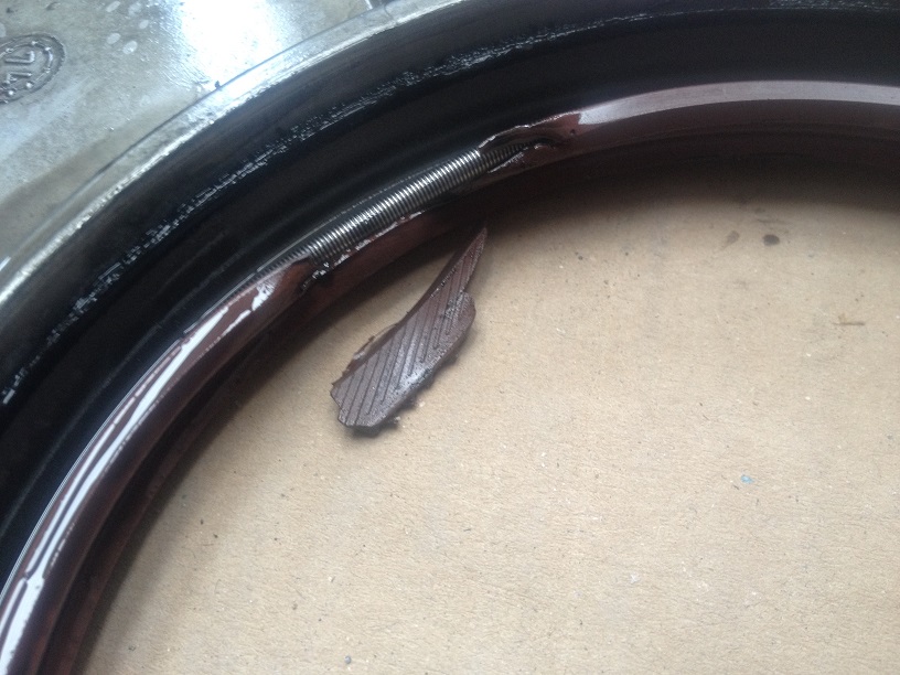

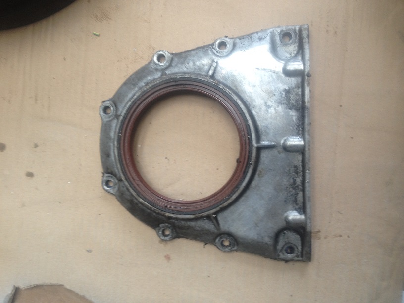

alors aujourd'hui après ouverture pour la 4eme foi du bébé mon père a rechargé les doigt du mécanisme qui était usée.
j'avais remarqué aussi une toute petite fuite d'huile moteur dans la cloche depuis peut de temps on a donc démonter le volant et la surprise un bout de joint spy derrière le volant 8/
après démontage du couvercle qui supporte le joint on a eu du mal a comprendre se qui a pu se passer pour info la portée du volant sur le joint est Nikel
avez vous déjà vue sa ?
:hello: J-B,
Lors du remontage, na t-il pas été pincé ? :pascontent2:
BKT a écrit ::hello: J-B,
impossible de le pincé :wink:
et en plus je pence qu'on aurait vue le bout de joint sortir et un joint qui bloque quand on l'insert se bloque fort quand même c'est vraiment bizard sa
Pour moi si ! si l'on regarde bien le dessus il est normal et un peu plus bas à gauche, il est moins épais !! je ne vois pas comment arraché un morceau de joint en tournant ? il faudrait une photo quand il sera enlevé ;-)
et il aurait pas fuit tous de suite ? avec tous les essais fait sur une palette même avec le moteur monter il c'est mit a fuir depuis peut
je persiste impossible de le pincé on le monte sur un support et on monte le support après
