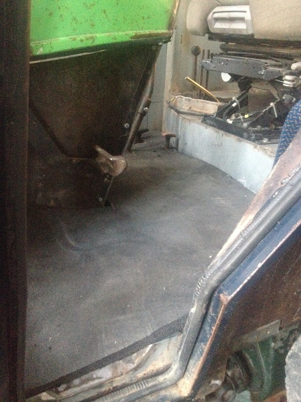

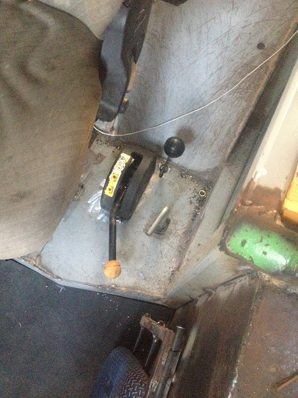

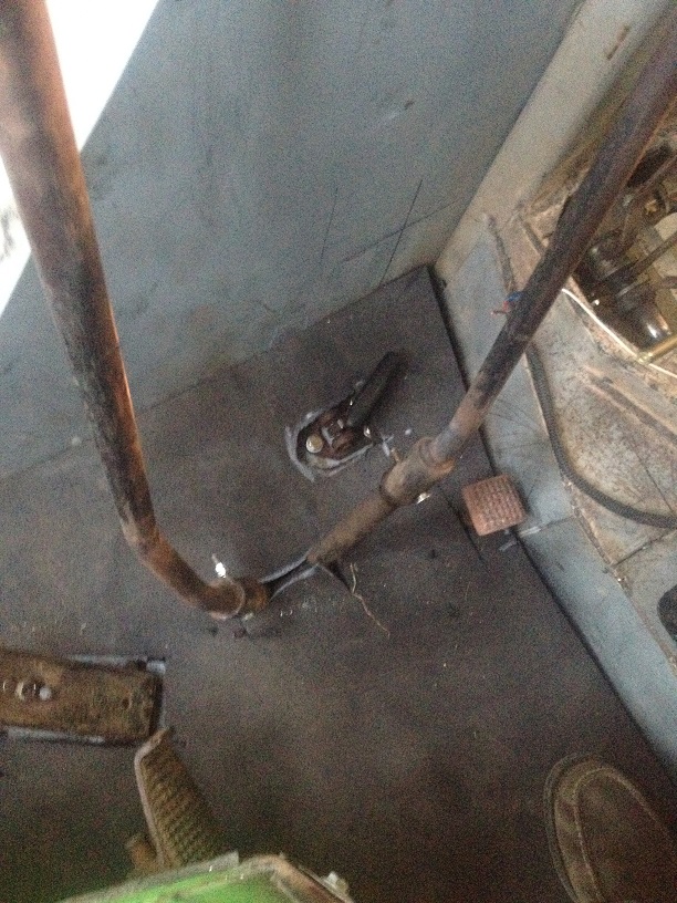

avec tous le temps qui c'est passé sans passer par la j'apporte quelque nouvelle la cabine se termine levier d'embrayage pdf, sélecteur 540/1000 tr, blocage diff, frein a main sont terminés reste accélérateur a main et finir d'isoler et capitonner le tout et faire la trappe de visite pour le filtre de relevage
pour l'instant on a beaucoup on a beaucoup diminué le bruit qui venait de dessous maintenant on entend le bruit d'échappement par le toit et par l'arrière qui n'est pas encore fermer reste un plexi a mètre et fermer au niveau des distributeurs

Cabine grand luxe !!
Exact, avec le siège pneumatique en plus :D
gg1212 a écrit :Exact, avec le siège pneumatique en plus :D
:hello: à tous,
J-B ne fait plus dans le détail :hehe: Il est passé maitre dans la customisation :amen:
Super comme boulot :super: pour le toit, le plus facile serait de mettre une plaque insonorisé et thermique en même temps ?

magnifique travaille :super: :coeur:
tu a mis quoi comme isolant :?:

j'isole avec de la mousse compact type tapis de gym le tapis de sol sera en sorte de caoutchouc et les aile je c'est pas encore et le plafond surement en moquette
donner moi des idee de couleur de capitonnage je pensai faire une sorte de kaki comme le pont?
