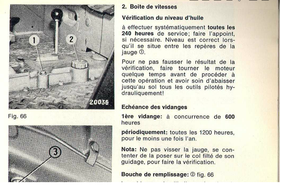

Petite question sur les 10006, le réservoir hydraulique ne serait-il pas combiné à la boite alors qu'il est séparé sur les 4 cylindres?? Car j'ai voulu regardé le niveau et je ne trouve ni bouchon de remplissage ni jauge. De plus j'avais une fuite hydraulique et je me rend compte qu'il manquait 10l d'huile dans la boite :aille:
Re: [TU]Huiles,quoi mettre?
Nicodeutzfan a écrit :Petite question sur les 10006, Car j'ai voulu regardé le niveau et je ne trouve ni bouchon de remplissage ni jauge. De plus j'avais une fuite hydraulique et je me rend compte qu'il manquait 10l d'huile dans la boite :aille:
Bonsoir, :hello:
Tout est dans la boite, fig 66 (1) controle du niveau et (2) remplissage :merci:
Daniel
:super: Merci bien, c'est ce que je me disait. Ca veut donc dire que je roule depuis un moment avec trop peu d'huile dans la boite :pleur4:
Mieux vaut tard que jamais pour faire l'appoint... La vidange sera pour l'hiver prochain.
