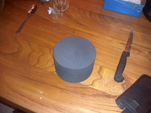

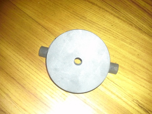

bon du nouveau mais mauvaise nouvelle j'ai pas la six cloche pour taille mon carbonne
du coup j'ai fait quelques bricoles
le carbone
le carbone

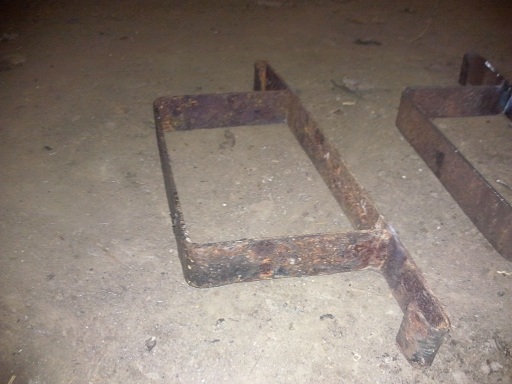

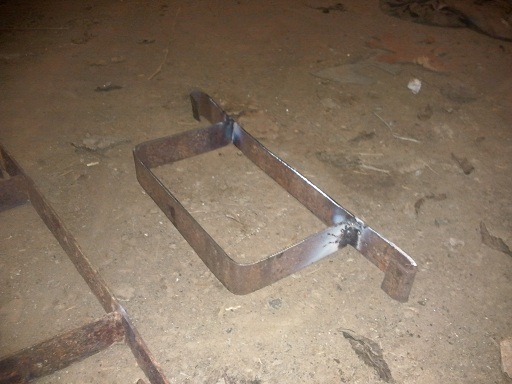

entretroise d'origine de l'aile
la nouvelle
la nouvelle

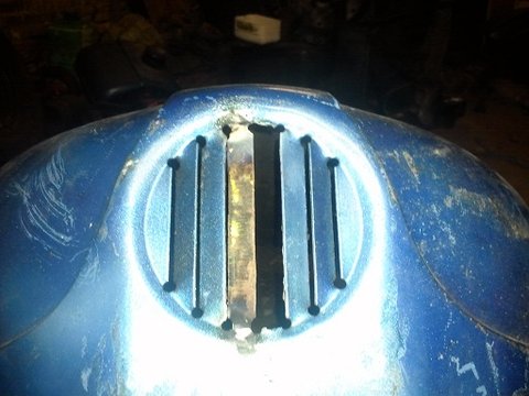

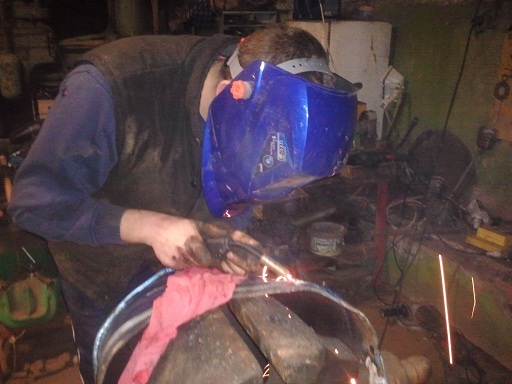

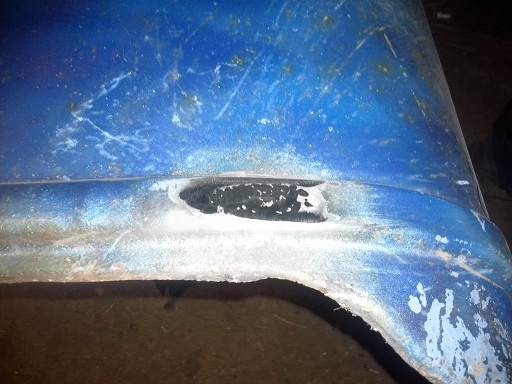

j'ai reboucher un trou sur le capot reste plus que mastiquer et oh

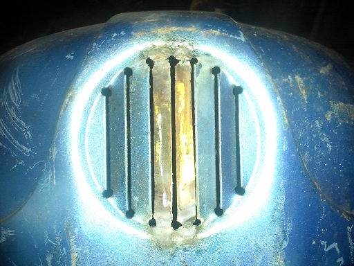

mais je me suis plus penché toujours sur mon capot car il manque de grilles au niveau du rond au milieu du capot
j'en est donc refait une pour l'instant :super:
demain je vais a casto' chercher une six cloche et du mastic pour finir mon capot
Re: resto deutz f2l612/6

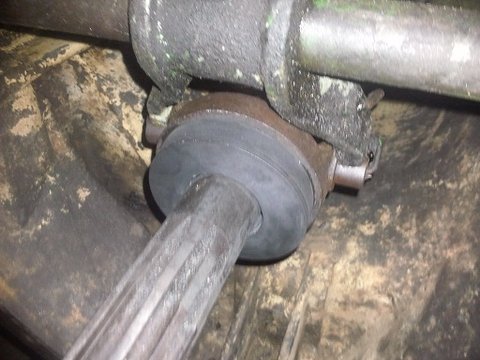

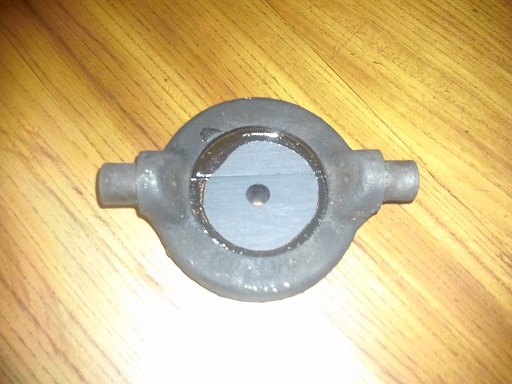

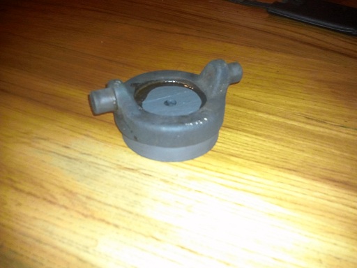

bonjour a tous alors voila aujourd'hui j'ai fini mon capot et j'ai comencer ma butée d'embrayage en carbone (origine) avec mon pere que je remercie :) demain je perce le trou ou l'arbre de transmision va passer et apres nikel :super:
j'ai taillé la butée a la six cloche et les redimensionnée avec une pierre pour quelle rentre bien dans son logement apres je les collée a la resine.

salut a tous alors voila la butée fini et mise en place :D
mais petit probleme les visses qui tiennent l'embrayage etaient mortes et la je m'apercois que je n'est pas d'autre visse donc pas pas possible de réacoupler le moteur a la boite :pleur4:
