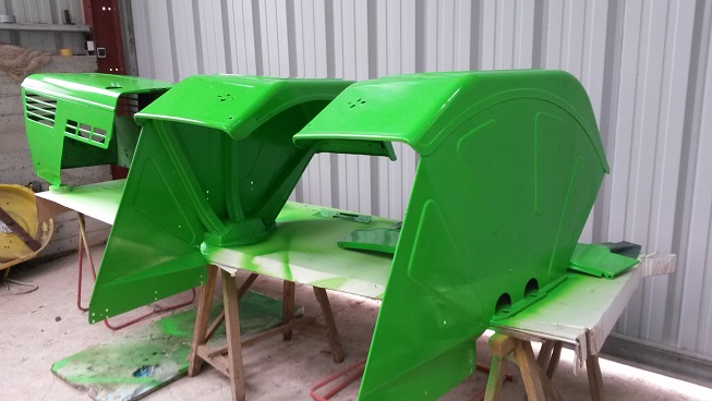

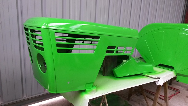

bonjour a tous me revoilà :mdr3:
aujourd hui c est mise en peinture merci jb,
mais mais demain faut reponcer le capot,la peinture a craquellée par endroits a la derniere couche :triste1:

la carrosserie va etre au top a moin quel prenne la poussier avant le remontage comme le tracteur :langue2: :mdr3:
Re: resto deutz 4006
nickel bravo

bravo très belle peinture,c'est beau :super:

:hello: à tous,
Tu as utilisé quelle couleur pour le vert ? Ou bien elle a été mal filtrée avant dilution ? Les craquelures ne peuvent disparaitre en polisant ?

question con, comment faites vous pour avoir une peinture bien faites?
quel sont les précautions à prendre?
un bon ponçage , ici ponçage pas assez fin (grain) , après un bon lavage eau savonneuse savon Marseille, la on a eu une réaction avec la peinture du dessous ,et bien sur une bonne peinture , par exemple peinture a eau a mon gout pas terrible et moins résistante et une fois peint et sec au toucher mettre le tout au soleil quand il y en a lol elle se tendra
