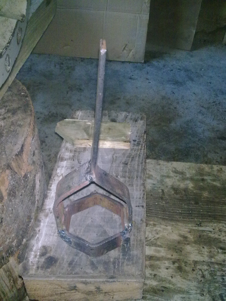

Super pour ta clé, en effet, tu trouves encore du 60mm chez les concessionnaires (déjà demandé) mais au-delà... Je vais regarder pour souder quelque chose avec des ronds à beton ou de la feraille.
Re: Problème démarrage deutz d3006
Prend plutôt du fer plat car le fer à béton c'est pas très solide
Oui nous on monte jusqu'au 65mm pas plus après c'est du sur mesure :lol:

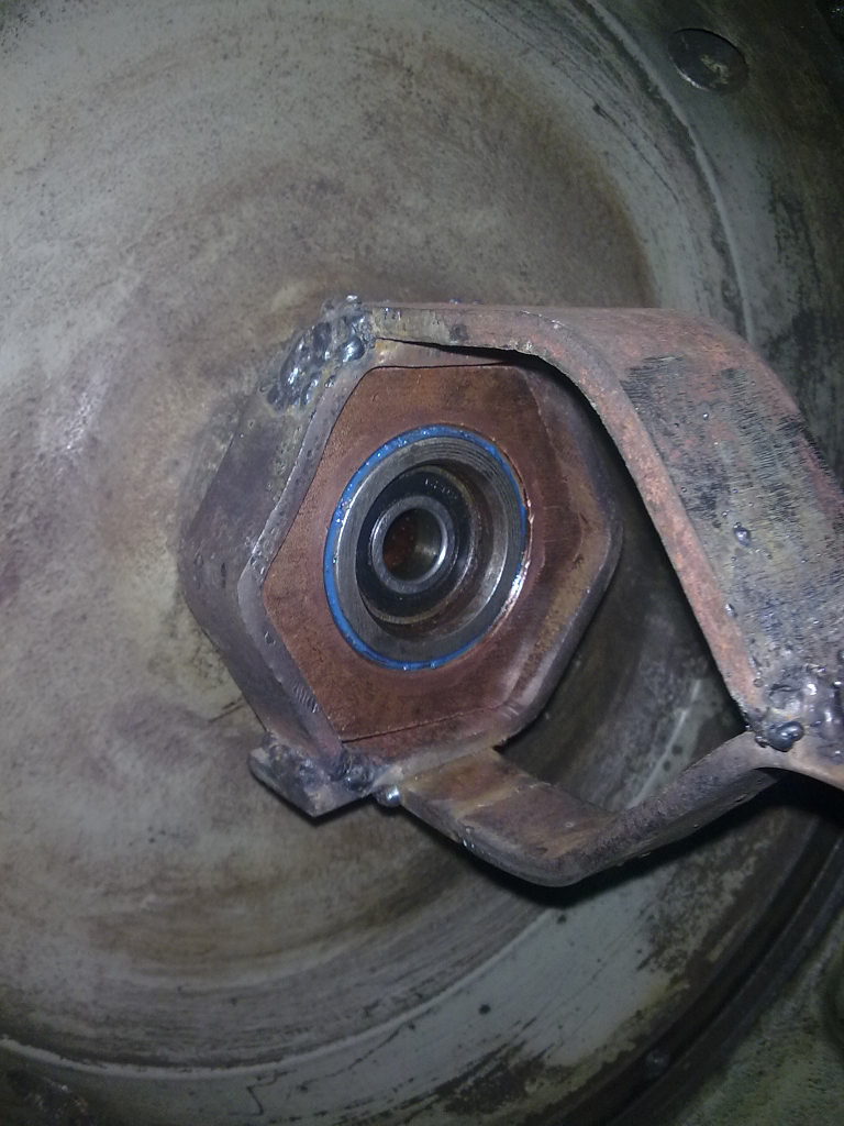

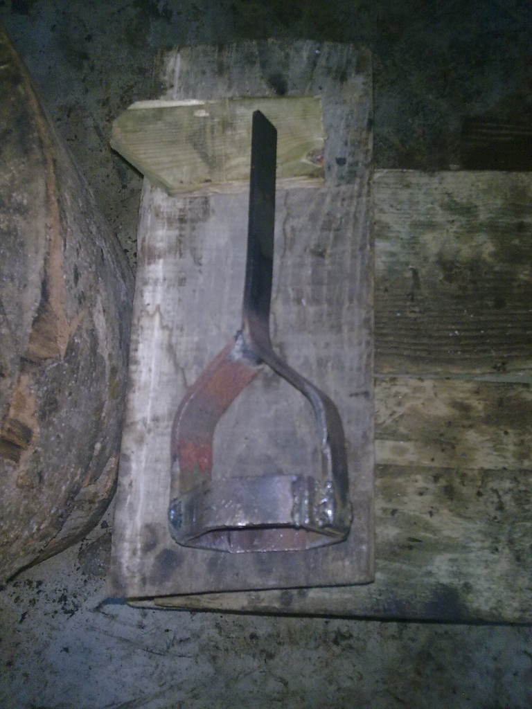

Et voilà, le volant moteur est replacé et serrré. J'ai fabriqué une clé de 75mm, sur les conseils de J-B, merci encore à lui. :super:
Voici ladite clé en images :
J'ai passé un rond à béton dans la bride et tourné pour serré au max, j'avais au préalable enduit de frein filet (pourtour bleu sur la 1ère photo)
Comme expliqué précédemment, j'ai refait l'intérieur du volant avec de l'epoxy métal (JB Weld Pro, pour ne pas la citer), mais juste pour boucher les raillures faites par l'ancienne clavette, je n'ai pas touché aux extrémités du trou conique. Après plusieurs essais et limage de la clavette, j'ai fini par serré le tout, placé le démarreur et fait tourné un petit coup avec la batterie en court-circuit, pour voir le résultat.
OK, le moteur est entrainé à nouveau :smile: , reste plus qu'à le réassembler et faire un essai.
