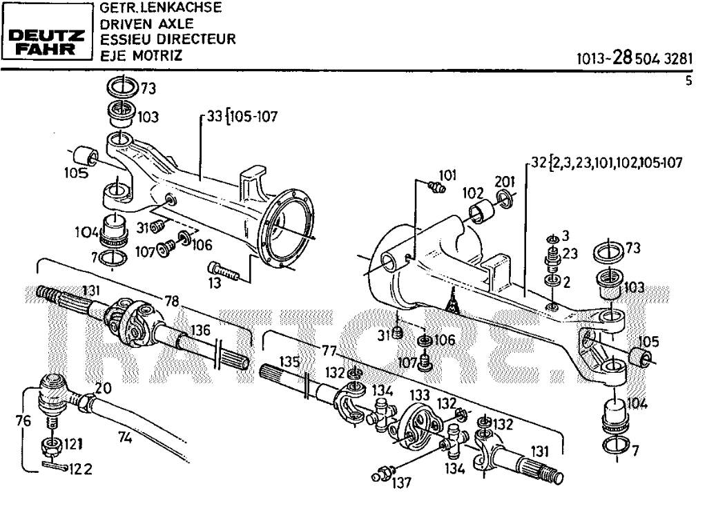

Salut je viens de regarder de plus pres le 6.05 j'ai un peu de jeu niveau d'un pivot
Comment sont ils monté? C'est l'un axe qui s'use ou il y a des bagues ou un roulement qui prennent du jeu?

c'est un soucis majeur de ces modèle de pont AV, couteux en plus
l'axe use ,les aiguilles qui entourent l'axe aussi, et en plus il faut rebaguer le pivot (haut et bas )si on veut faire propre
Il y en à qui tente leur chance en cherchant de l'occasion chez "tracto pièce"

rebaguer c'est a dire un pivot neuf ne fait pas?

quelqu'un aurait il une vue eclater pour voir le montage
Re: deutz 6.05
Tratorre.it, mais faut chercher un peu

Re: deutz 6.05
Message par deutz63 »
c'est quoi comme pont
Re: deutz 6.05
Comme ça?
http://trattore.it/CatImg/Same21/15/15A ... 260B45.png
Deutz>DX 6>DX 6.05>ESSIEUX AV, DIRECTION>Essieu porteur>ESSIEU AV MENE (le 4)

Re: deutz 6.05
merci
