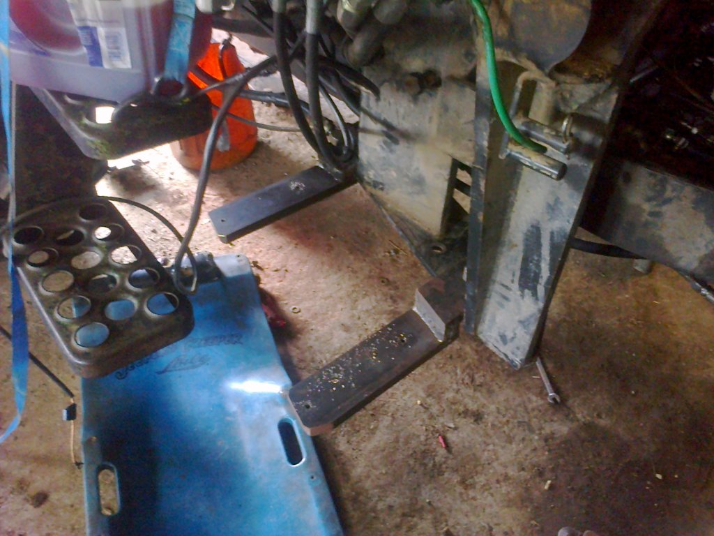

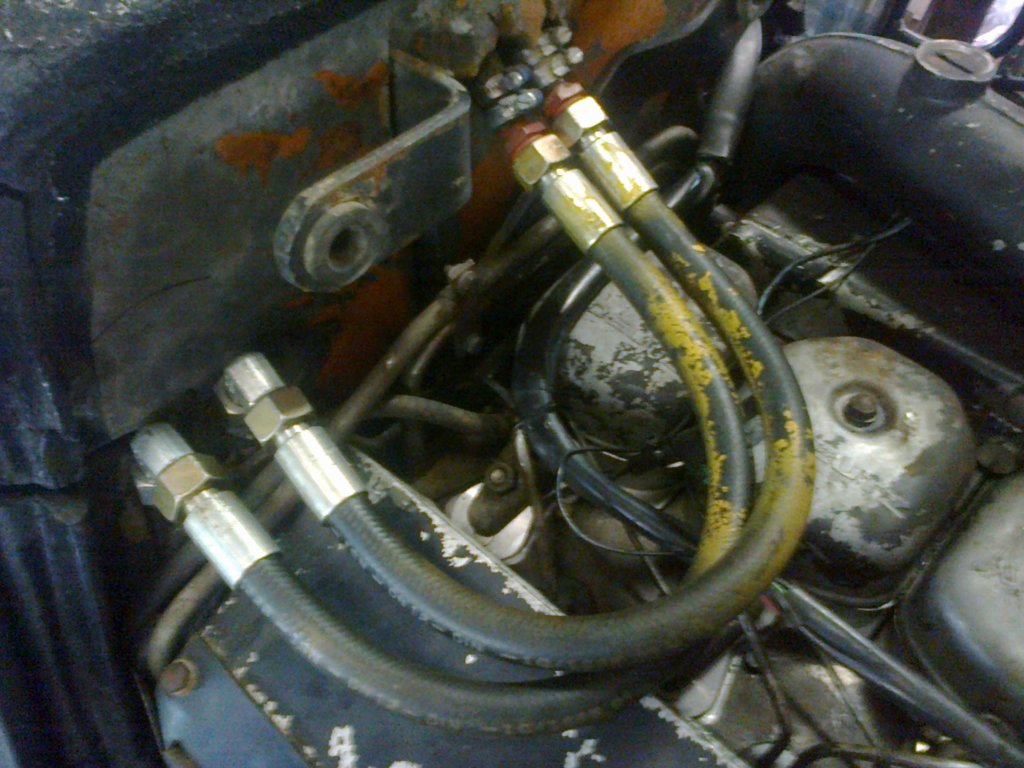

Bon des nouvelles, j'ai mis mes bâtis de fourche, branché l'hydraulique (distributeur Mach 2000 avec boule d'azote) afin de pouvoir mettre mon chargeur sur celui-ci :

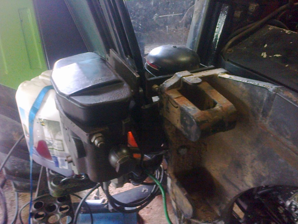

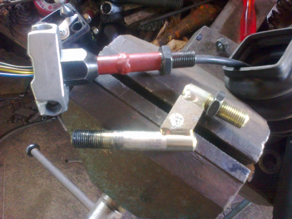

Modification pour mon monolevier :

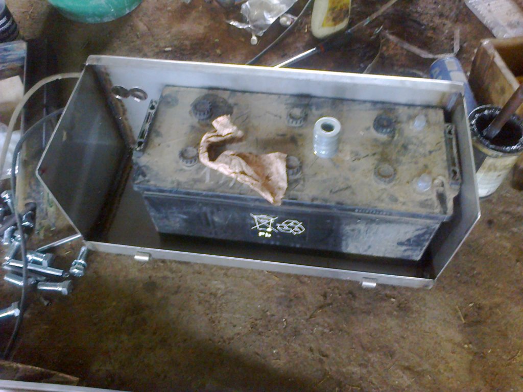

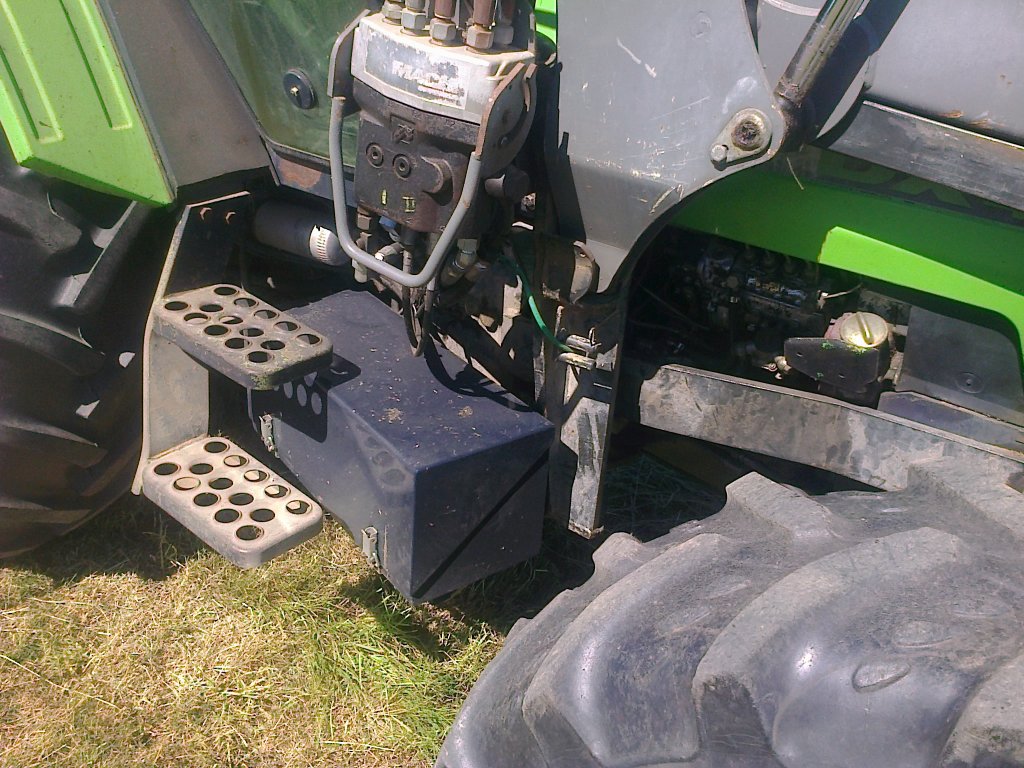

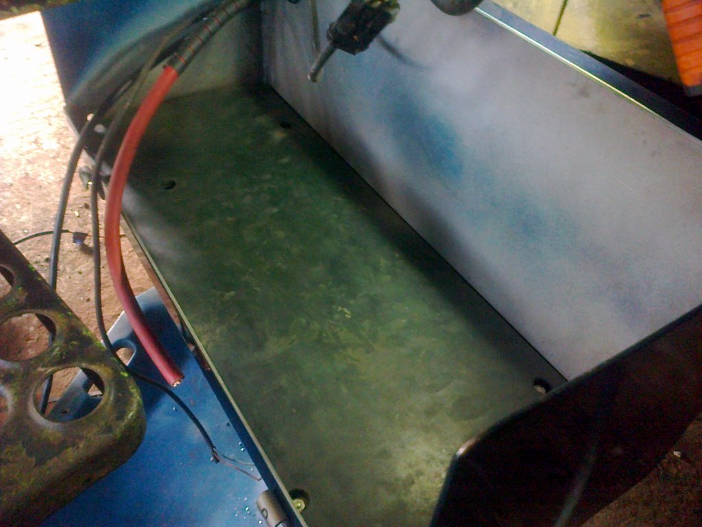

On peu voir en dessous le début de ma cagette a batterie, je la prefere la que dans le berceau;
J'ai dons fabriqué des supports qui se reprennent sur les adaptations Mailleux :

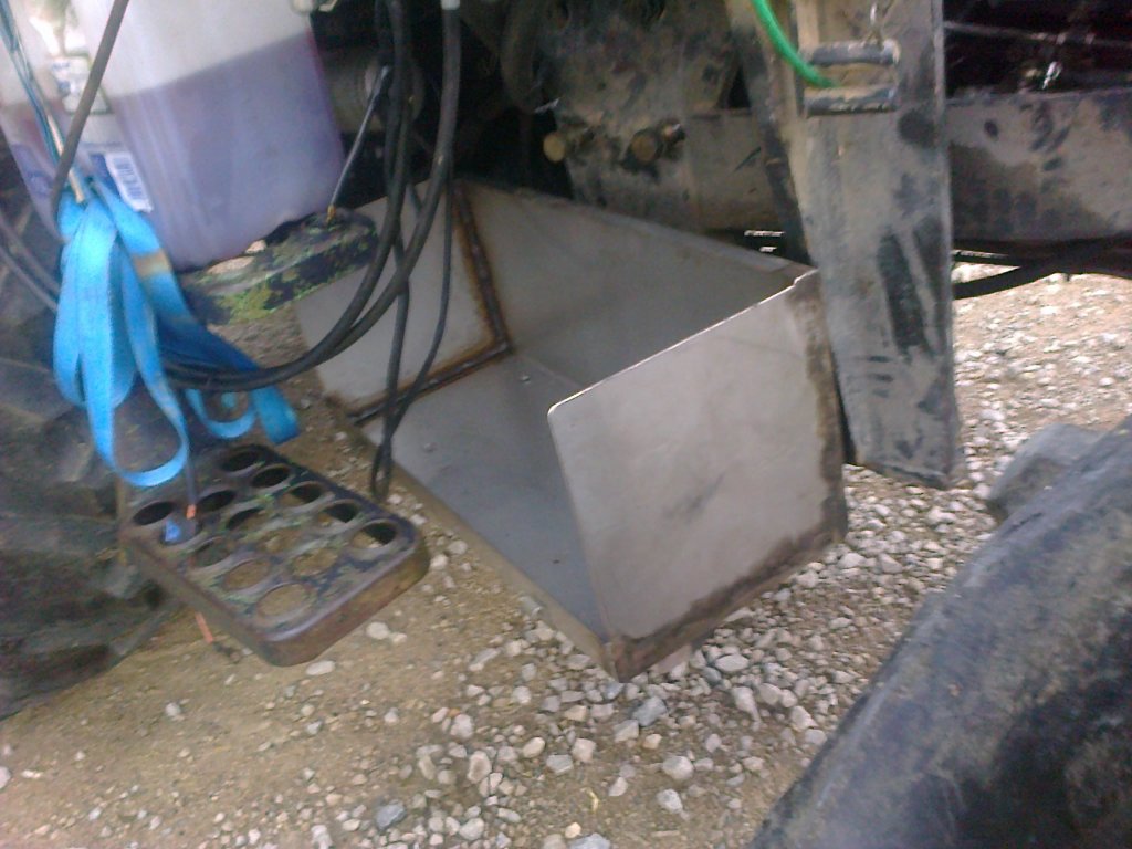

Début de bac :

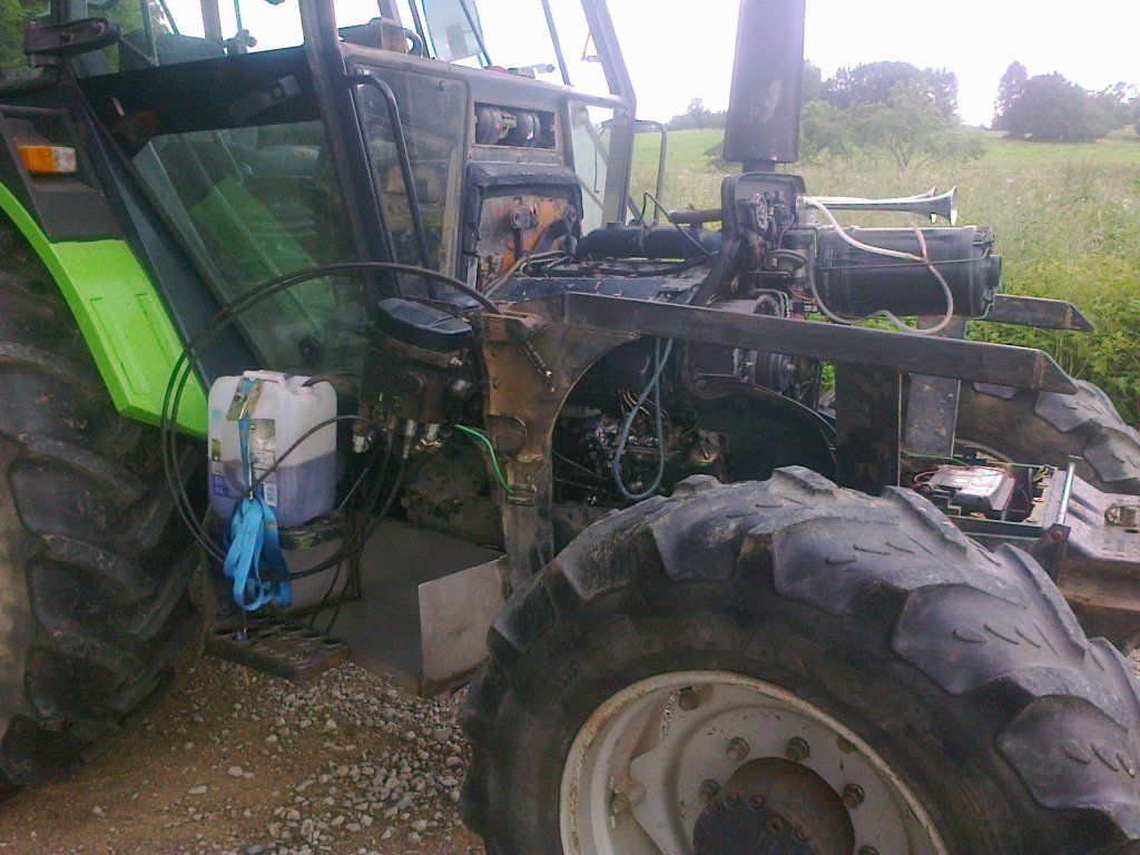

J'ai aussi fabriqué un support pour remettre une caisse a outils démontable vers la porte gauche, et refait l'ancien support de batterie au cas ou

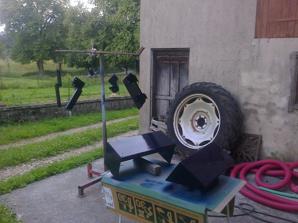

Un peu de peinture :
Remontage, cablage et découpe d'une bande de caoutchouc pour le fond :
Terminé :
La suite la prochaine
Début de bac :
Terminé :

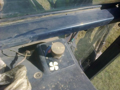

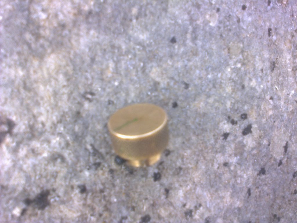

La semaine dernière j'ai aussi refais la ventilation et le chauffage, pour la ventil le bouton était pété, je l'ai déjà rempli un coup de colle :

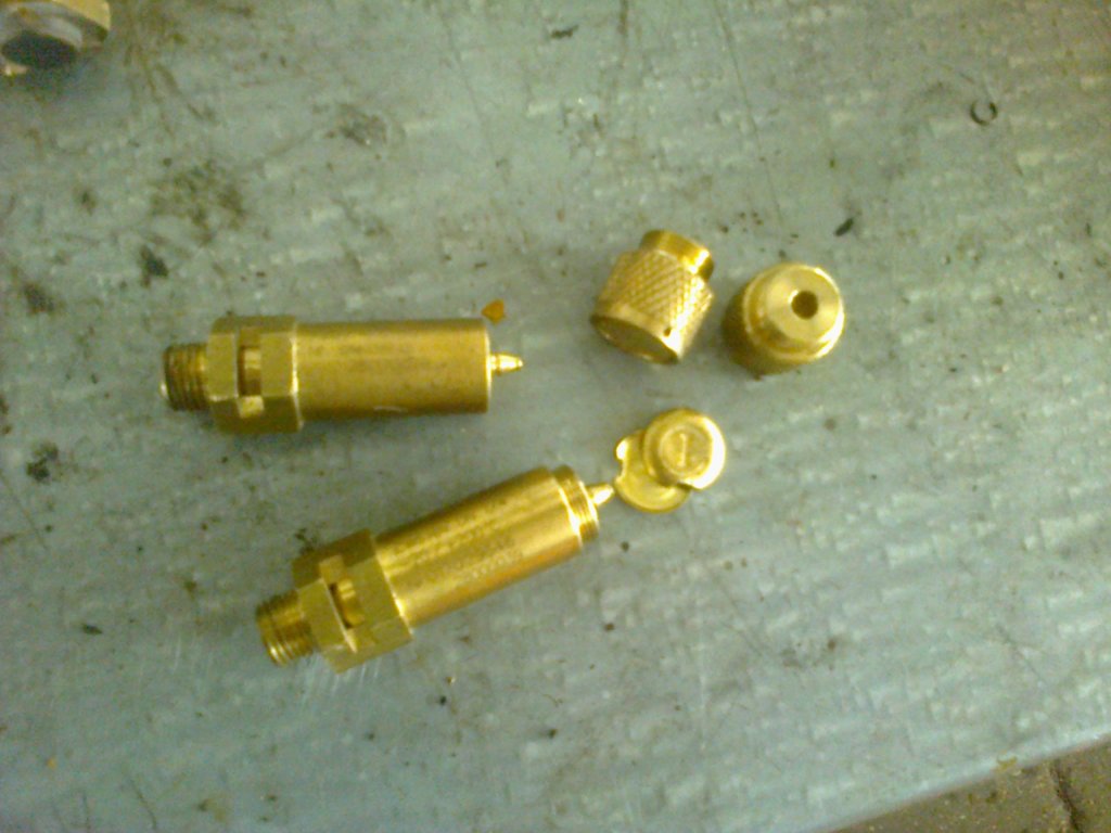

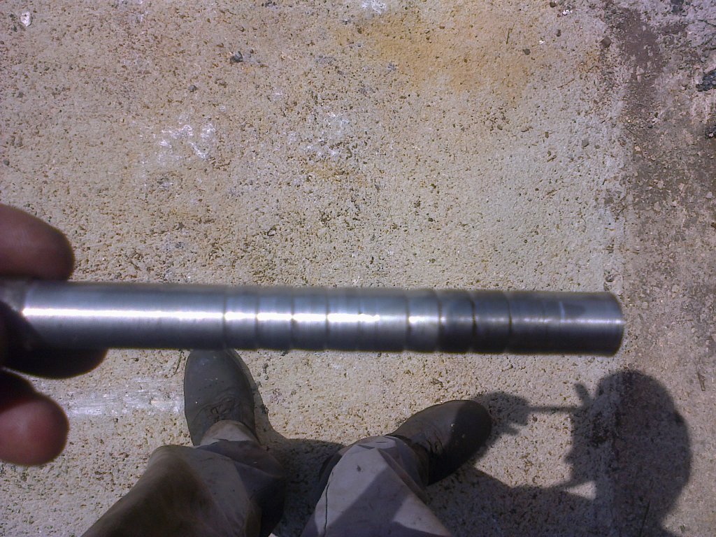

Ensuite j'ai récupéré des limiteurs de pressions (compresseur de chantier) changés au boulot :
Après dépiautage, j'ai monté le capuchon au scell-roulements et repassé la pièce au tour pour enlever le filetage et lisser un coup le dessus.
Perçage pour mettre une vis pointeau de 4 mm, un coup de pointe a tracer, de l'écri-métal vert dedans

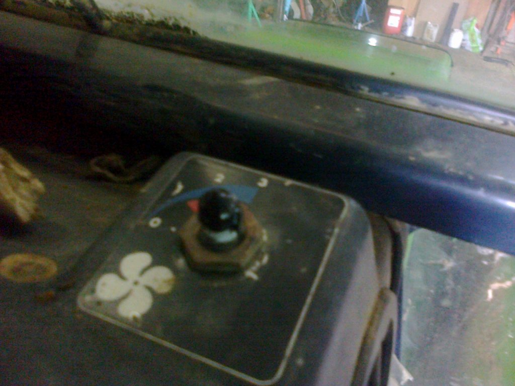

Reprise du bouton collé a la lime, sa refonctionne :

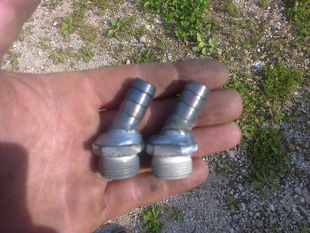

Chauffage, les tuyaux étaient coupé presque ras la cabine, diamètre intérieur environ 14.5/15 mm, j'ai donc commencé de quoi faire 2 mamelons au tour :
Ensuite j'ai récupéré 2 flexibles d'occaz en 15, donc découpe, soudure pour adapter mes mamelons aux flexibles :
Remontage avec 2 coudes m/f en 15, mes 2 flexibles d'occaz, mes mamelons et des colliers Aba :
Sa aussi sa fonctionne de nouveau

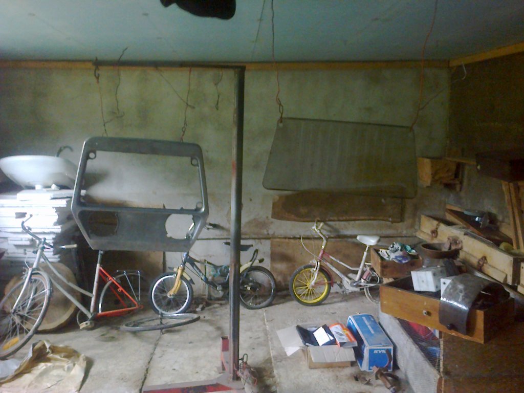

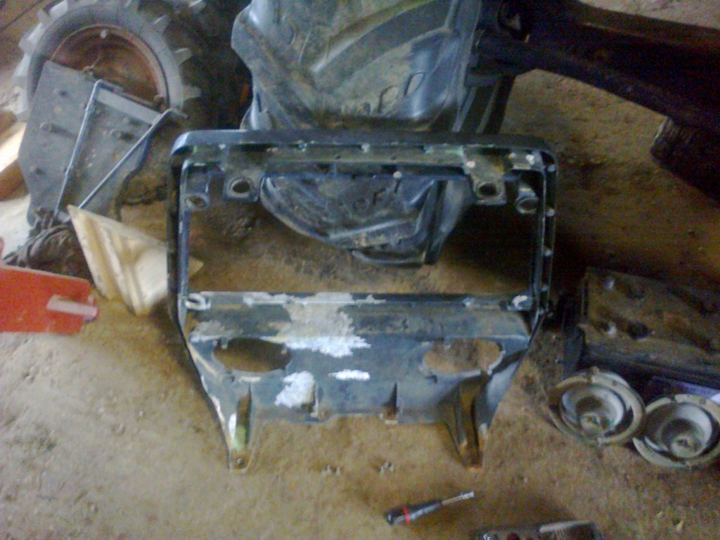

Suite, ma calandre.

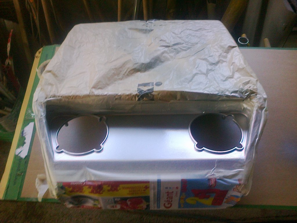

Elle commençait a s'oxyder, et je voulais essayer de faire un bi-teintes, donc démontage :
Après sablage et ponçage :
Apprêt puis base bleue/noire :
Camouflage et deuxième base :
Ensuite vernis et remontage, bon il faut bien essayer les modifs apportées au tacot :

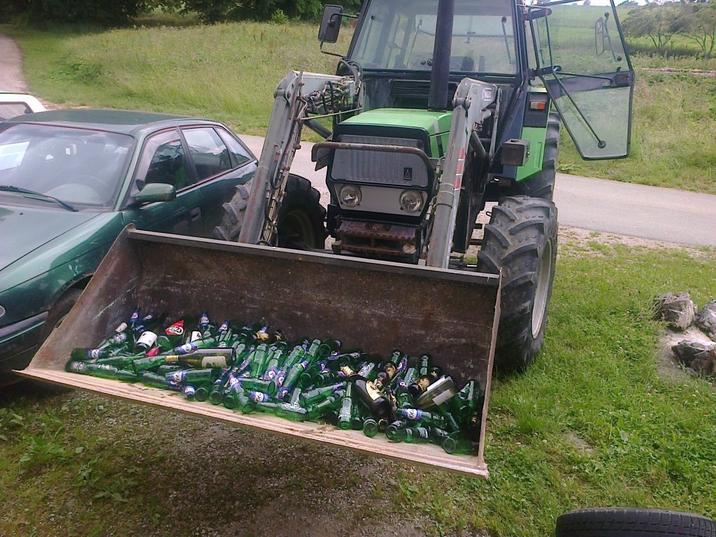

Après montage de mon chargeur, j'ai vidé mon verre

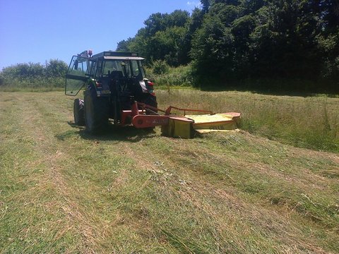

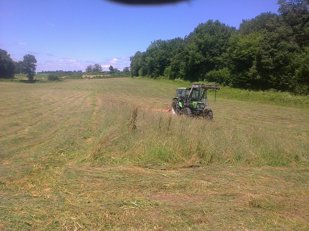

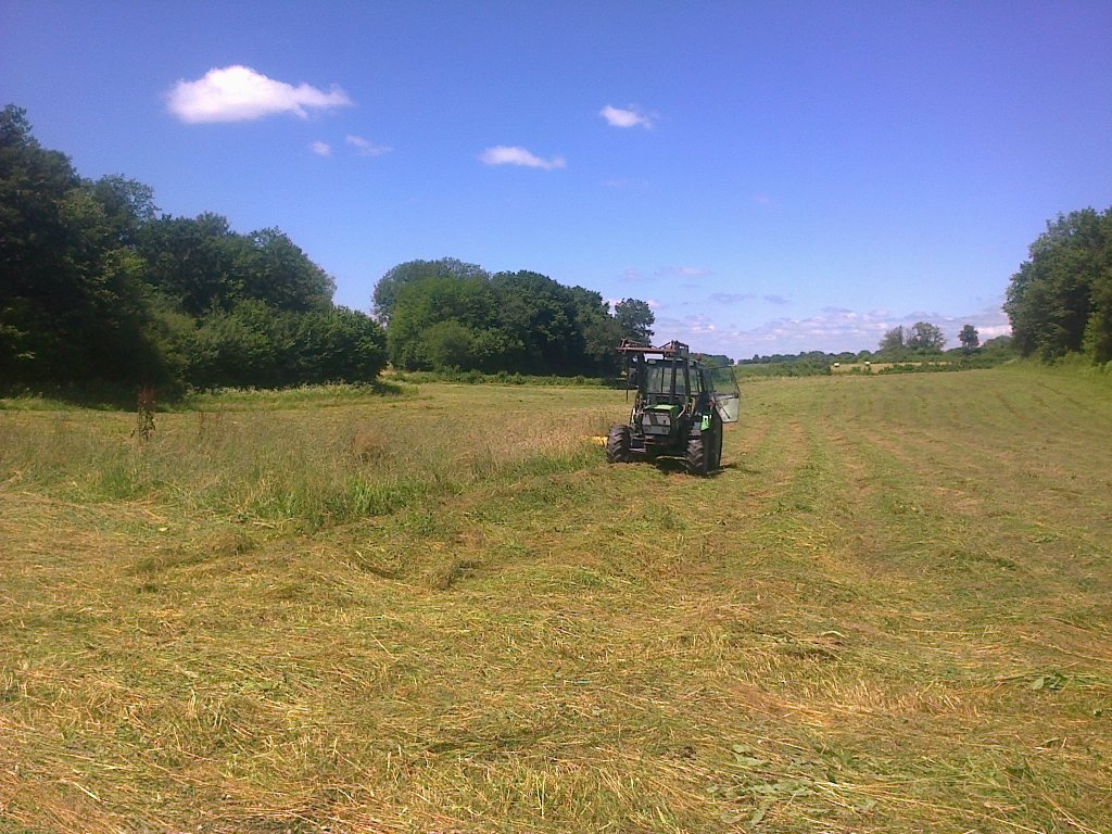

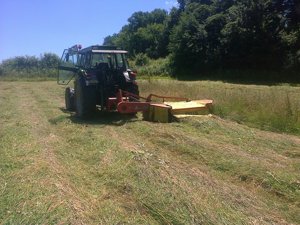

Bon ce sont les foins, j'ai ressorti ma faucheuse pour aider la ferme ou je vais :
Fella KM225, bientôt 30 campagnes, super bécane :
Bilan pour le moment, il va
