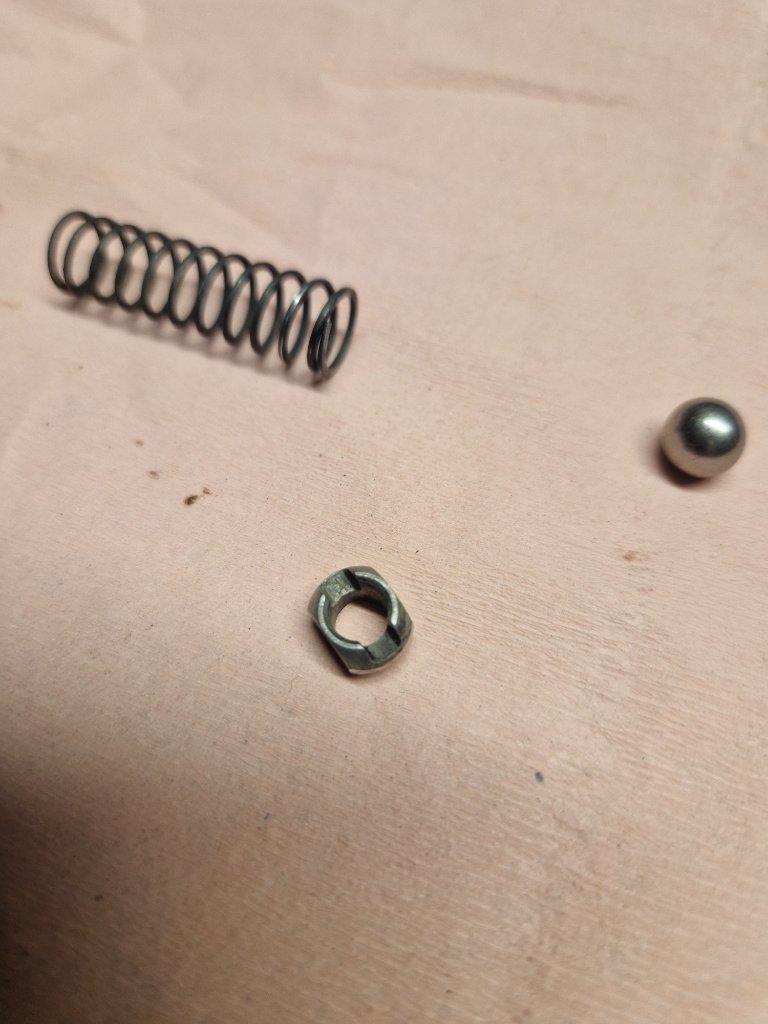

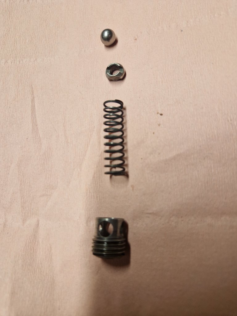

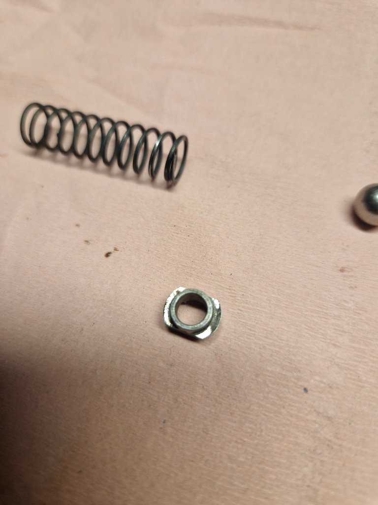

Bon ça y est, cette révision se termine :
Remplacement des roulements, joints spy et frette d arbre de roue arrière, correction du jeu dans les 2 leviers de vitesse, Remplacement de la bille de verrouillage du levier droite, Remplacement du distributeur et des joints d arbre de relevage totalement hs , Remplacement de tout les joints torique distributeurs auxiliaires, ressouder le levier débrayage PDF indépendant, vidange boîte et relevage + filtre.
Après quelques essais tout roule!
