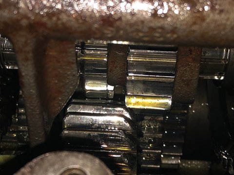

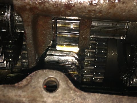

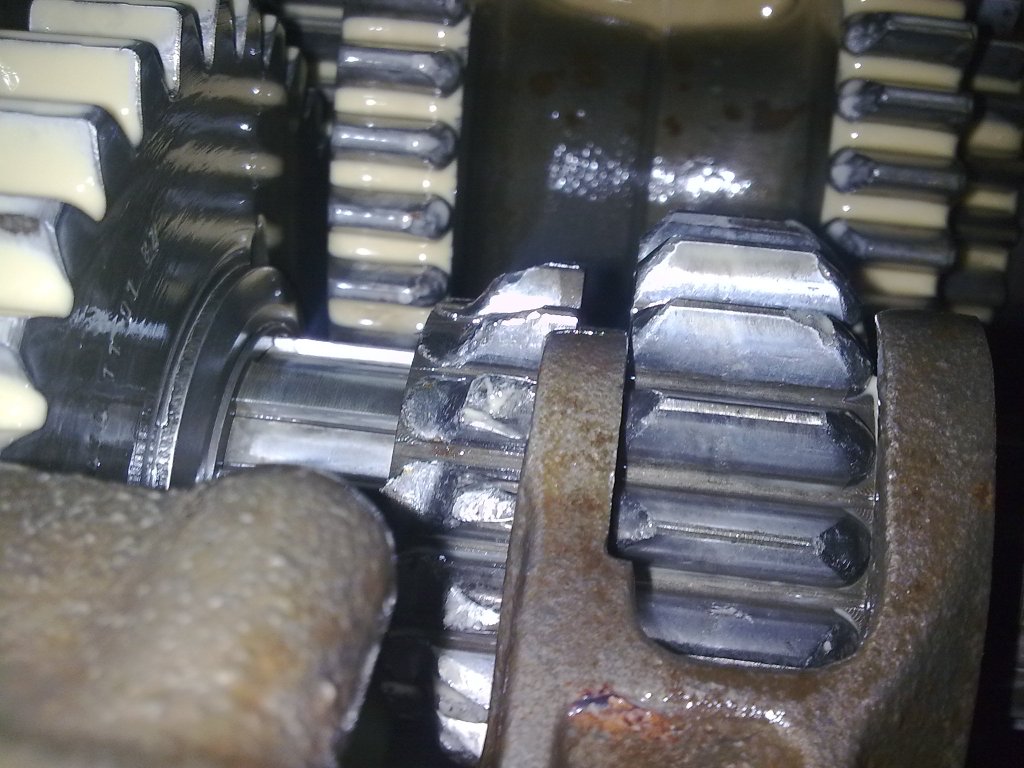

Toujours un bruit de sifflement quand je suis en 2ème (pignon 1/2 remplacé) et parfois, la vitesse saute toute seule dehors. (niveau d'huile OK, nouvelle huile, cage à aiguille)
Je viens d'ouvrir le couvercle pour vérifier et je me demande si cela ne viendrait pas du pignon de marche arrière, qui est usé à son extrémité droite (côté moteur) et qui produirait ce bruit quand le pignon de 2ème est enclencé.
Photo pignon de 2ème enclenché, on voit les pignons sont en contact, mais peut-être avec un petit jeu/manque d'appui des dents.
Photo vitesses point mort
Je n'ai le bruit que quand je suis en 2ème (1ère ne va pas donc pas testé) 3ème et 4ème, pas un bruit. En plus, mon ancien pignon était usé du côté en contact avec le pignon de marche arrière.

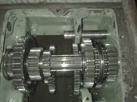

Pour ne rien te cacher, ce n'est pas si compiiqué à faire, enfin les pignons supérieurs de cette boite. Le seul outil spécial qu'il faut c'est une pince à circlips qui écarte le clip. Mais bon, j'avais déjà défait les boulons avant de commencer, et bien galéré sur ceux du bloc relevage. Avec la grue d'atelier, le travail est bcp plus facile et tu peux le faire seul, j'ai juste eu besoin d'aide pour enlever et remettre le relevage, sinon désaccouplé et réaccouplé tout seul, sans trop de difficulté.
Il y pas mal de travail de préparation, enlever les marches pieds, le câblage des ailes, vidanger et défaire les conduites d'huile. 2 grosses journées si tout vient sans problème et que t'as les pièces.

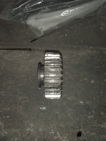

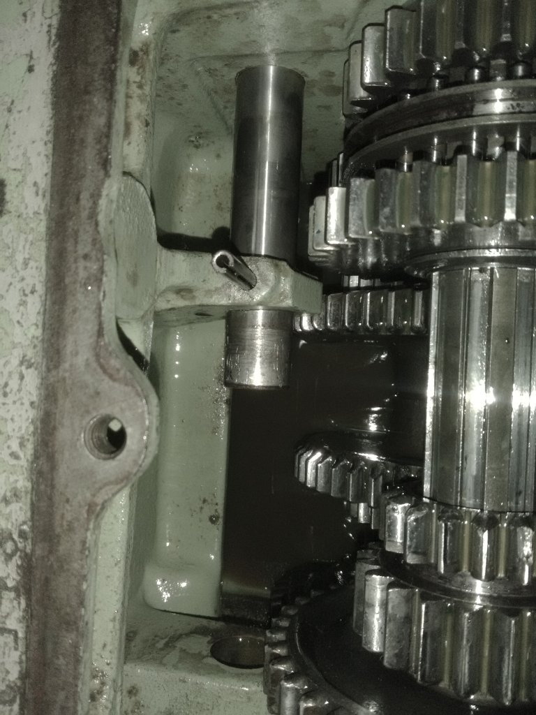

Nouvelle opération sur la boite, je vais changer le pignon de marche arrière, qui est trop usé.

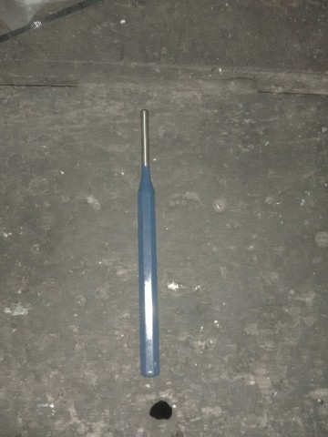

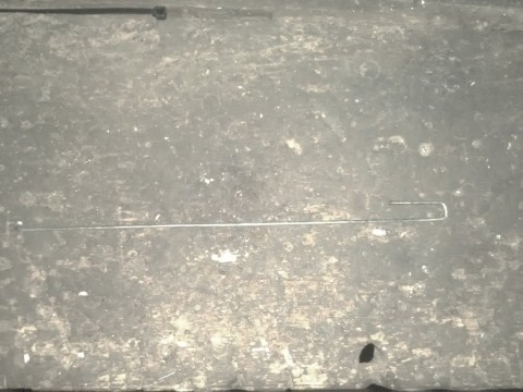

Je viens d'arriver à l'enlever sans vidanger ni séparer le tracteur, il a fallu chasser la goupille fendue avec un chasse-goupille et pour pas qu'elle tombe dans l'huile, j'ai fait un crochet avec un ancien rayon de vélo :super:
Ensuite à l'aide d'une pince multiprise, j'ai fait glisser l'axe dans le pont arrière, car pas possibe vers la cloche d'embrayage, la partie cloche bouche le trou
Le pignon vient, mais par contre, c'est tout juste pour le sortir, faut bouger les autres pignons et pousser l'axe un max dans le pont, sinon, il ne sort pas à cause du pignon des gammes

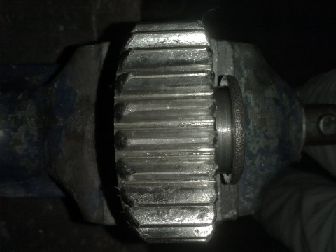

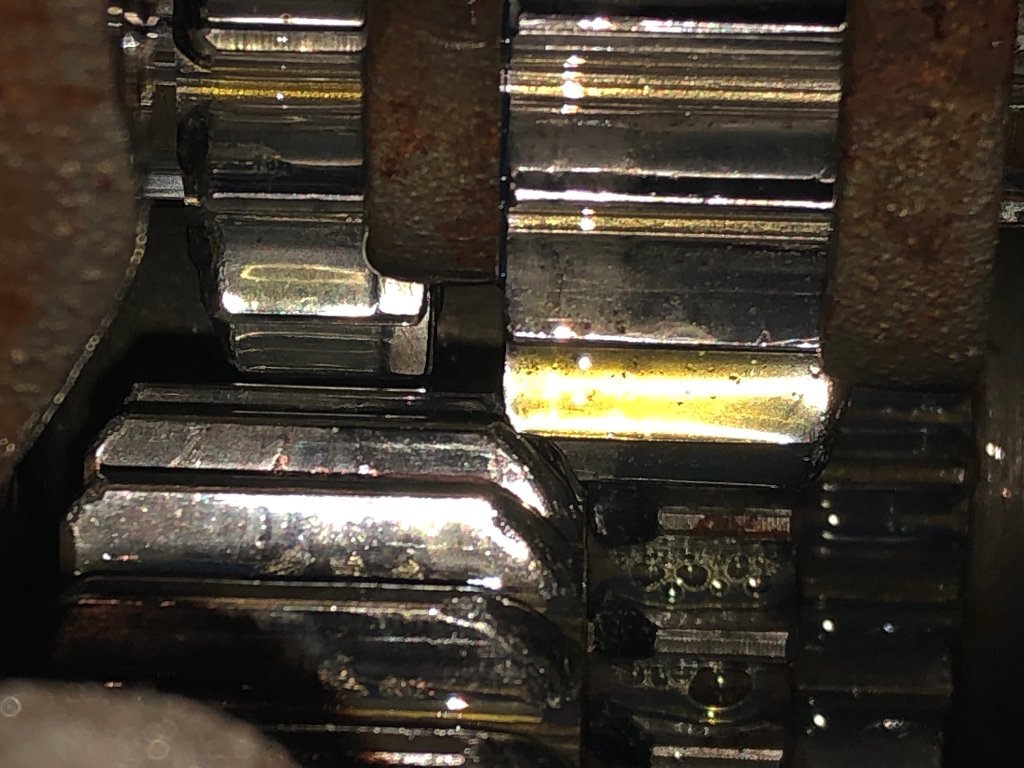

Par contre, j'ai remarqué avoir abîmé 1 dent de mon pignon de première, quand il est passé sur les 2 dents de cassé du pignon inférieur :( (dent sur le bord droit de l'image, elle a été touchée) mais rien de grave, faudra pas utiliser la vitesse tant que j'aurai pas changé le pignon inférieur, du coup....
Je dois avoir le pignon cette semaine, croisons les doigts que ça règle mon problème de bruit de boite en 2ème et que ça évite de faire sauter la 2ème quand je suis à charge
