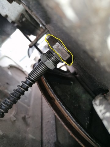

Louis60 a écrit : 18 avr. 2020, 20:54 Le contre écrou c'est bien celui entouré en orange ? Car il y a un premier écrou ensuite un autre puis le raccord du cable
C'est bien le contre-écrou, celui du milieu, celui contre le bloc, j'ai pas chez moi, c'est quoi, visé ou ça fait partie du bloc moteur ? Peut-être un réducteur si visé, ou alors...

Je ne sait pas, surprise demain au démontage, je te dirais ce que c'est.

Peu être un manchon qui a étais mis suite à retaraudage du bloc ? Si le raccord a étais serré trop fort et que le filetage a étais arraché c'est possible qu'il y est sa pour la réparation

Seba a écrit : 18 avr. 2020, 20:57
J'ai dévissé quelques pas de la vis pour y passer un coup de brosse métallique pour nettoyer les filets et j'ai révissé, il reste quand même un écart de prrdsuqe 1cm entre la vis et le contre écrou

Louis60 a écrit : 19 avr. 2020, 21:04
C'est peut-être normal, en fonction du modèle de tracteur/longueur du câble, moi, il doit faire 1,35m de long, de mémoire.
Tant qu'il fonctionne et que ça ne pisse plus d'huile, c'est le principal, non ? :grin:

Oui, j'ai pas encore eu l'occasion de le faire tourner longtemps, je l'ai juste déplacé hier sur 30m et pas de gouttes à priori, le mien doit faire 210cm de mémoire.

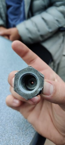

bolinder a écrit : 18 avr. 2020, 07:43 je pensais plutôt a une rondelle en cuivre qui sert d'entretoise pour pas que le câble descende trop.
Salut Bolinger,
Problème, toujours présent, même en bourrant de graisse, je crois qu'il me manque une pièce à l'entrée du moteur, pièce, qui servirait de butée à l'olive sur le câble, je ne vois plus que ça comme explication
