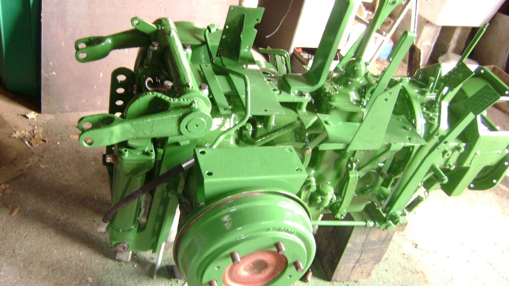

Bonjour Boris. Dans ma présentation, tu verras que je ne suis pas né avec une clé à molette à la main. C'est pour ça que une photo du frein à main avec les extrémités de la ceinture de freinage autour de la poulie prévue à cet effet avec l'axe de rotation du levier de frein à main ,comportant la pièce qui participe au freinage et l'ensemble des pièces rondes percées et tenues par un unique boulon que j'ai démonté mais que je n'ai ni mémorisé, ni photographié pour l'ordre de rangement avant le démontage , tout ça ne m'aide pas à dormir sereinement. Je souhaite vraiment faire honneur à mes engagements vis à vis de mon grand père... Ma question sur le réglage de la voie pour les roues arrière, c'est juste pour savoir si le modèle que tu as est un étroit, un vigneron, un standard .... Le relevage hydraulique du mien est peut-être particulier, car le vérin est derrière le bras droit du relevage, en appui sur une point fixe, pour exercer la poussée vers le haut sur le bras droit, donc les deux bras, puisqu'ils sont solidaires. J'ai tellement la crainte de me tromper pour éviter de redémonter!!!

oui Bonjour mon ami . C'est la photo de l'ensemble du frein à main... Axe de rotation, fixations inférieure et supérieure de la "courroie" qui enserre la poulie de freinage, et son système de succession de pièces devant l'axe de rotation sur le quel est fixé le levier de frein permettant le serrage du "patin!!! . Ce système de rondelles est tenu par un boulon central qui comporte un amortisseur en caoutchouc ? Je n'ai pas noté non plus la position du ressort qui permet l'appui du cran d'arrêt sur la crémaillère de freinage. enfin, je n'ai que des lacunes... Merci Et la position de cette pièce où sont fixées les deux extrémités de la sangle de freinage(autour de la poulie de mouvement) qui pivote sur le même axe que le levier de frein à main ???????

Bonjour. J'ai beau chercher et parcourir ce forum dans tous les sens, je ne trouve pas de photos de deutz F2L612/5 avec le vérin de relevage hydraulique à l'extérieur côté droit de la prise de force. et pour remonter cet ensemble sur mon engin, , une photo de ce montage serait utile pour moi .Beaucoup de tracteurs de ce type ont le vérin de relevage, sous le siège chauffeur. Je patauge...

Bonjour à vous tous. Frein à main, c'est résolu grâce à une photo très détaillée du montage sur son axe de rotation dans son état opérationnel.
reste le relevage hydraulique avec son réservoir , son bloc de commande , le vérin extérieur, à droite de la prise de force, et les liaisons tubulaires de l'huile en pression et le retour de cette huile sur le réservoir, vers le filtre !!!

le vérin extérieur de relevage ne serait-il pas un vérin auxiliaire, en complément du vérin principal, pour augmenter la capacité de relevage?

C'est ce tuyau rigide qui conduit l'huile du boîtier de commande du relevage, vers la base du vérin extérieur qui me pose problème. le réparateur n'avait pas le tracteur pour former le tuyau à la demande mais il avait le tuyau d'origine qui, datant de 1957 avait subi des contraintes des déformations, des pliures Je repars lundi matin pour rectifier ce tuyau rigide afin de le loger dans son espace originel c'est à dire dans le couloir entre le réservoir d'huile de relevage et le gros axe de relevage portant les deux bras à ses extrémités. A plus

Ce tuyau ne vas pas au réservoir, mais au distributeur (robinet)
