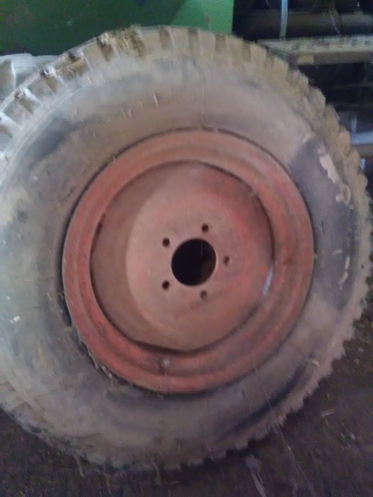

avant de t'embêter à démonter le pneu est ce que tu pourrais dans un premier temps m'envoyer des photos ?
Re: Restauration Deutz D7506
Guillaume88 a écrit : 17 déc. 2020, 08:29
MICKAEL 27110 a écrit : 16 déc. 2020, 20:40
Guillaume88 a écrit : 16 déc. 2020, 13:08
Salut Mickael, est ce que tu as eu le temps de jeter un oeil au sujet de la jante ? :)
salu
oui j'ai cela il faut que je démonte le pneu pour etre sur de l'état de la jante car sur 5 roues je pense que je vais trouver lol
Super!

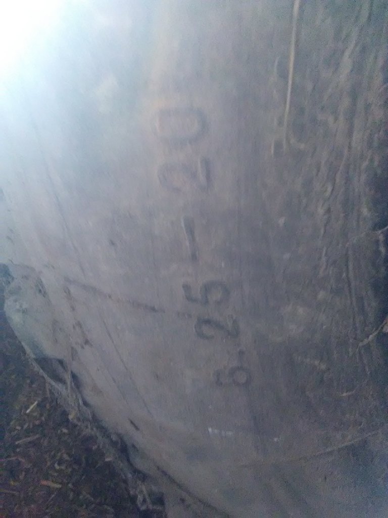

Voilà pour toi

Micka, merci pour la photo. Il semblerait que ta jante soit + bombée que la mienne ( la grise ). On dirait que la tienne est identique à celle qui était à l'avant gauche à l'arrivée du 75. Mais je ne peux pas la conserver elle est en mauvais état. Donc soit je dois trouver une "plate" pour aller avec la grise ou bien trouver 2 bombées comme la tienne. A choisir je préfèrerais avoir à en trouver une seule :gene:
Guillaume88 a écrit : 20 déc. 2020, 22:35 Salut Charles :D
j'en et 5 donc 2 c'est possible pour moi

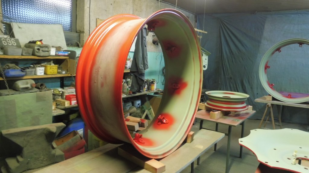

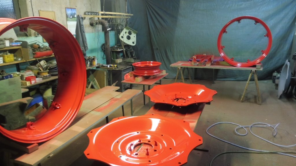

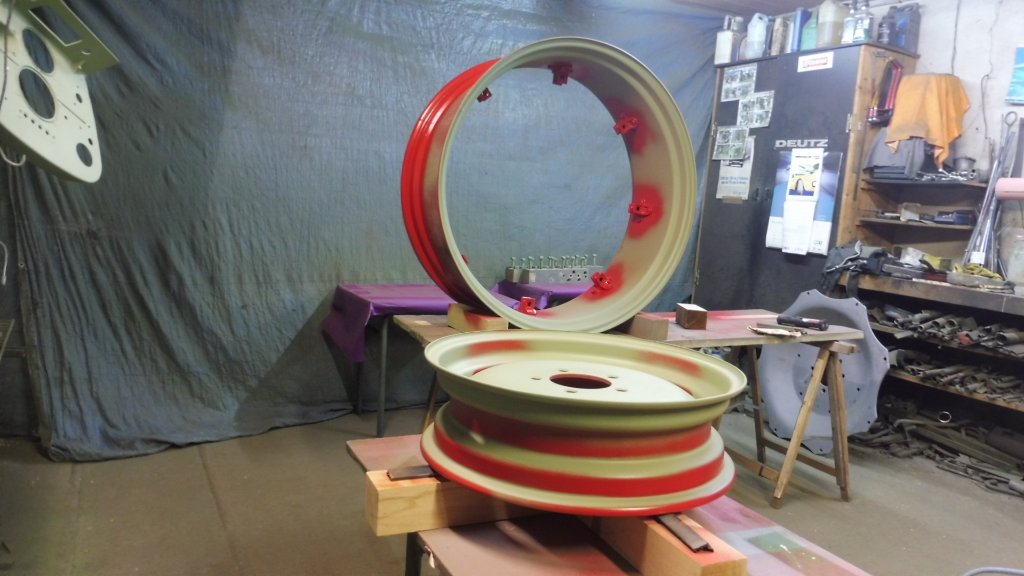

Quelque nouvelles photos.
Les autres jantes sont prêtes, sablage, apprêt, peinture RAL3000.

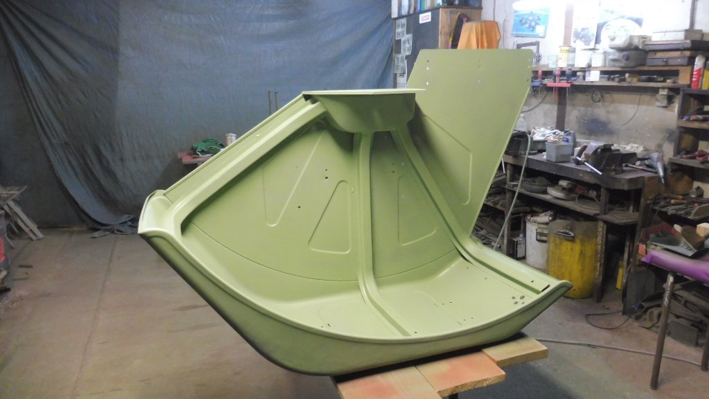

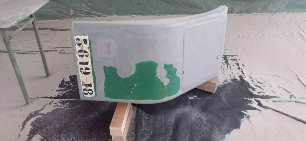

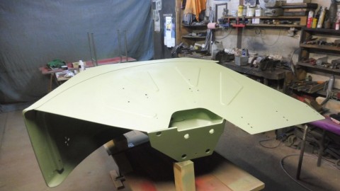

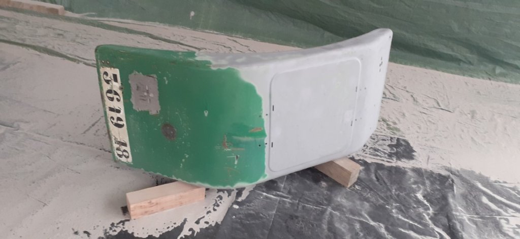

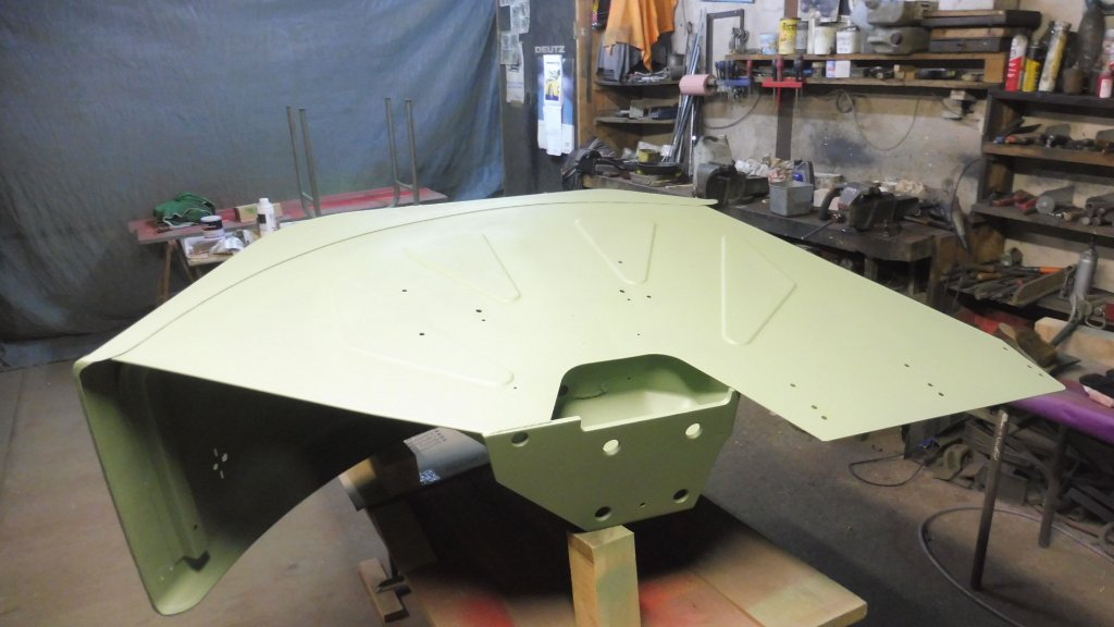

Les ailes sont passées chez le copain carrossier pour être redressées et resoudées. Puis sablées et apprêtées.

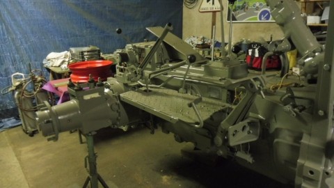

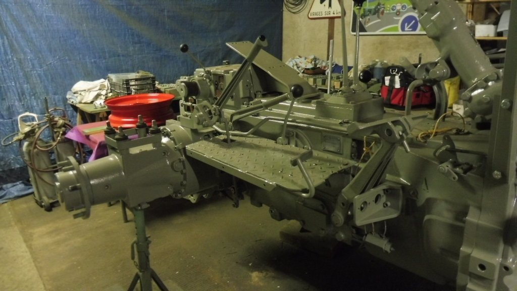

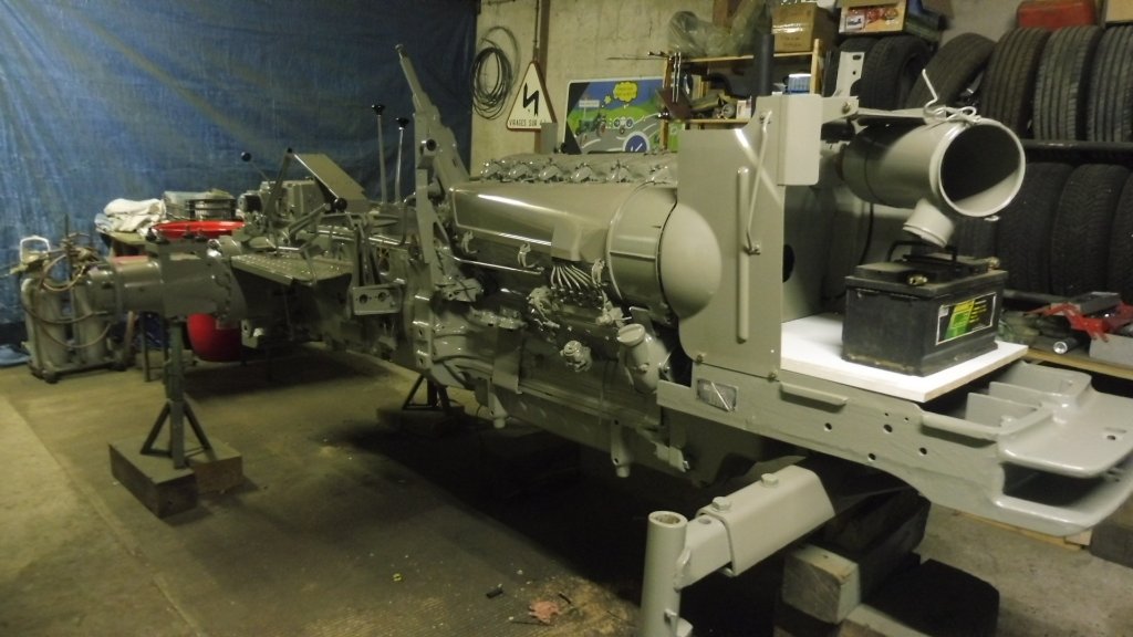

Le remontage se poursuit, notamment les marche pieds, accessoires et le circuit de freins hydrauliques.
