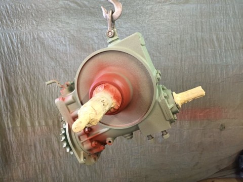

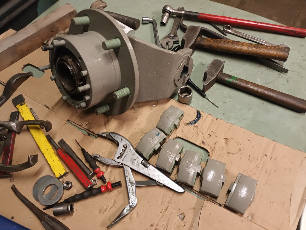

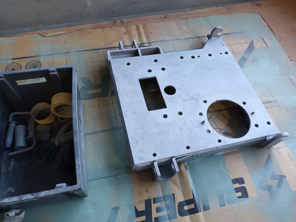

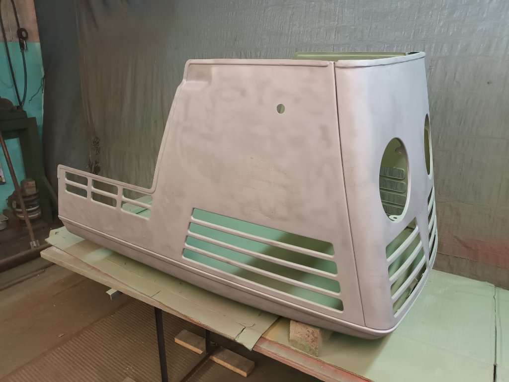

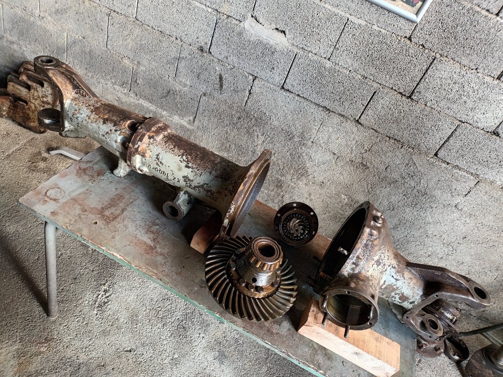

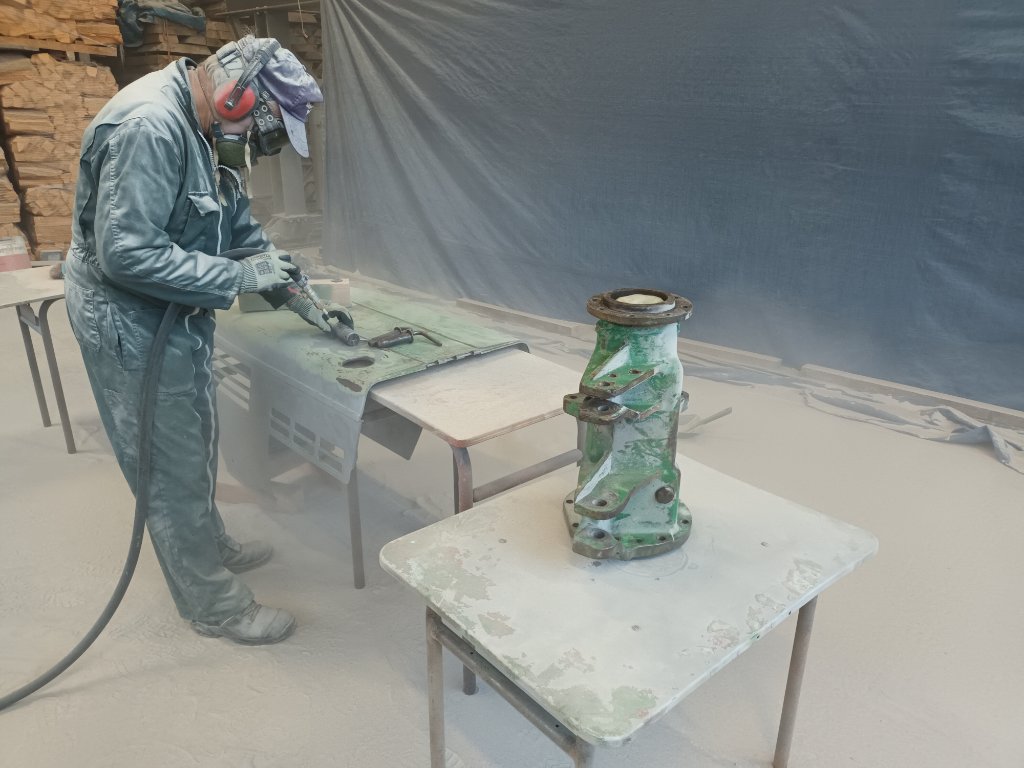

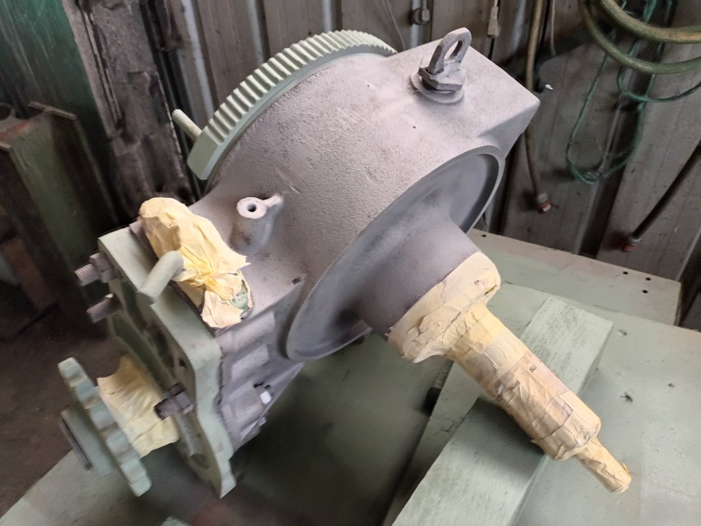

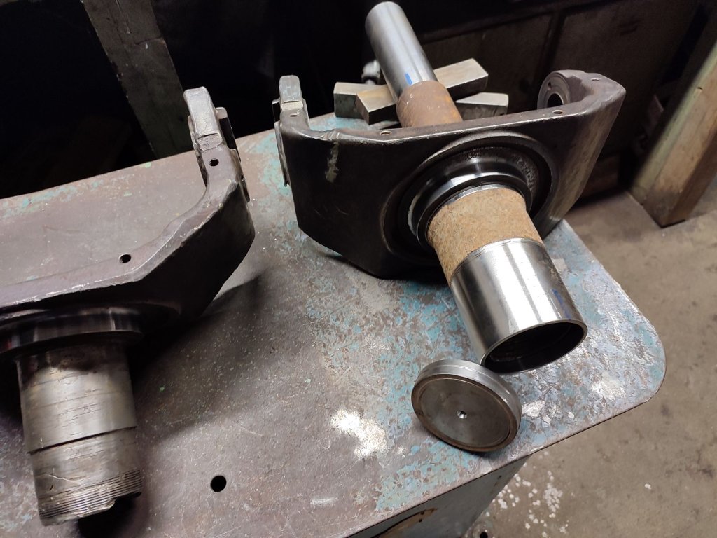

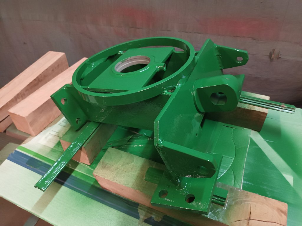

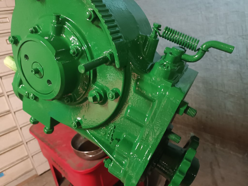

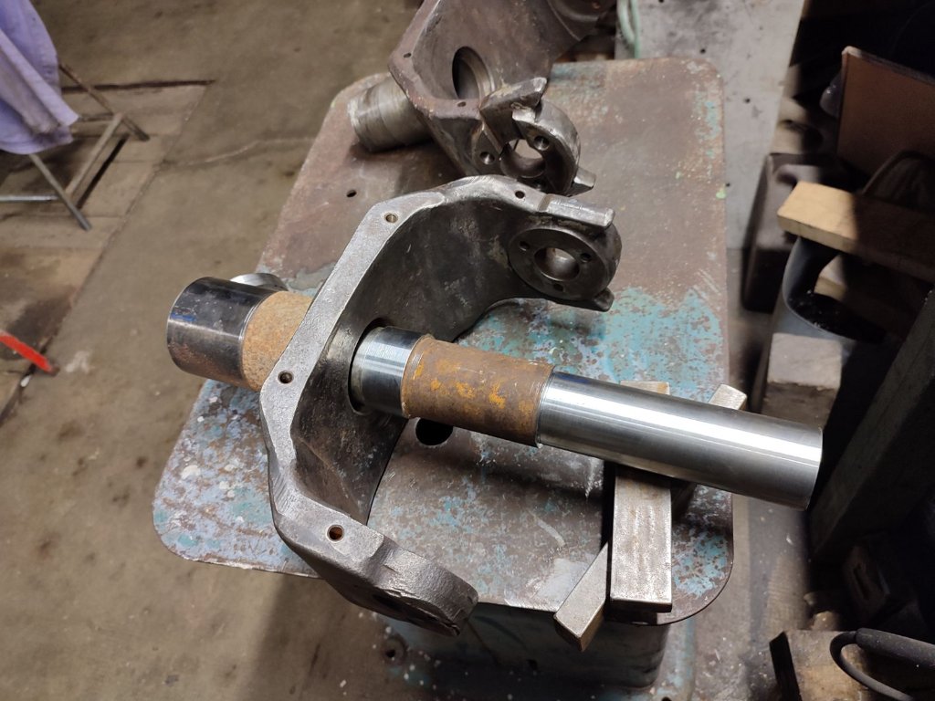

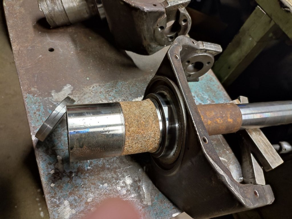

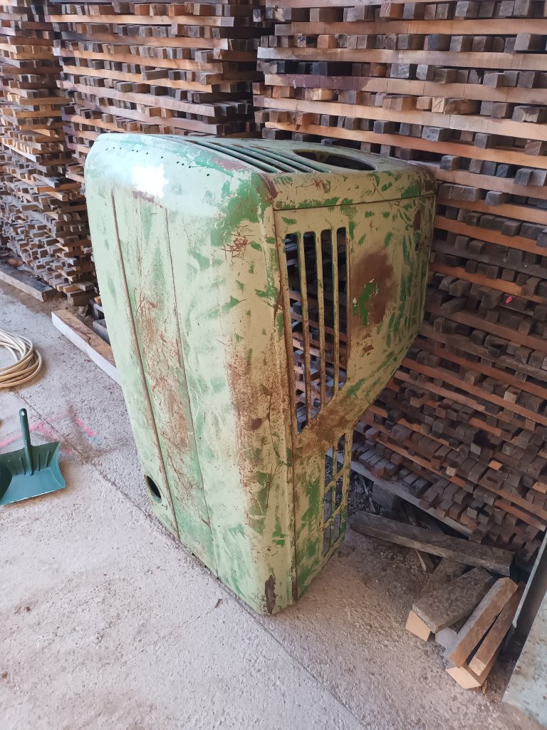

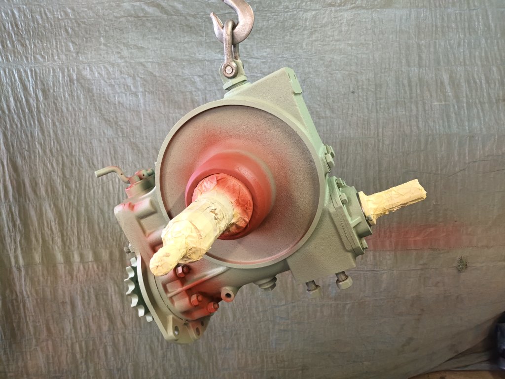

Un dernier sablage sur le boîtier et les pièces restantes du treuil. Puis c'est au tour du capot. On a trouvé un capot de remplacement vu l'état de celui d'origine. Des réparations de carrosserie ont été nécessaires mais beaucoup moins que ce qu'il aurait fallu faire sur l'autre. Sablage également des pièces du pont avant qui pourra bientôt être remonté. On en a bavé avec ce pont avant qui était en mauvais état, remplacement des différentes bagues - celles guidant les demi arbres et celles qui sont emboitées dans l'essieu pour l'articulation des moyeux. Il a fallut également faire tourner les moyeux pour refaire une portée propre pour les joints spi.

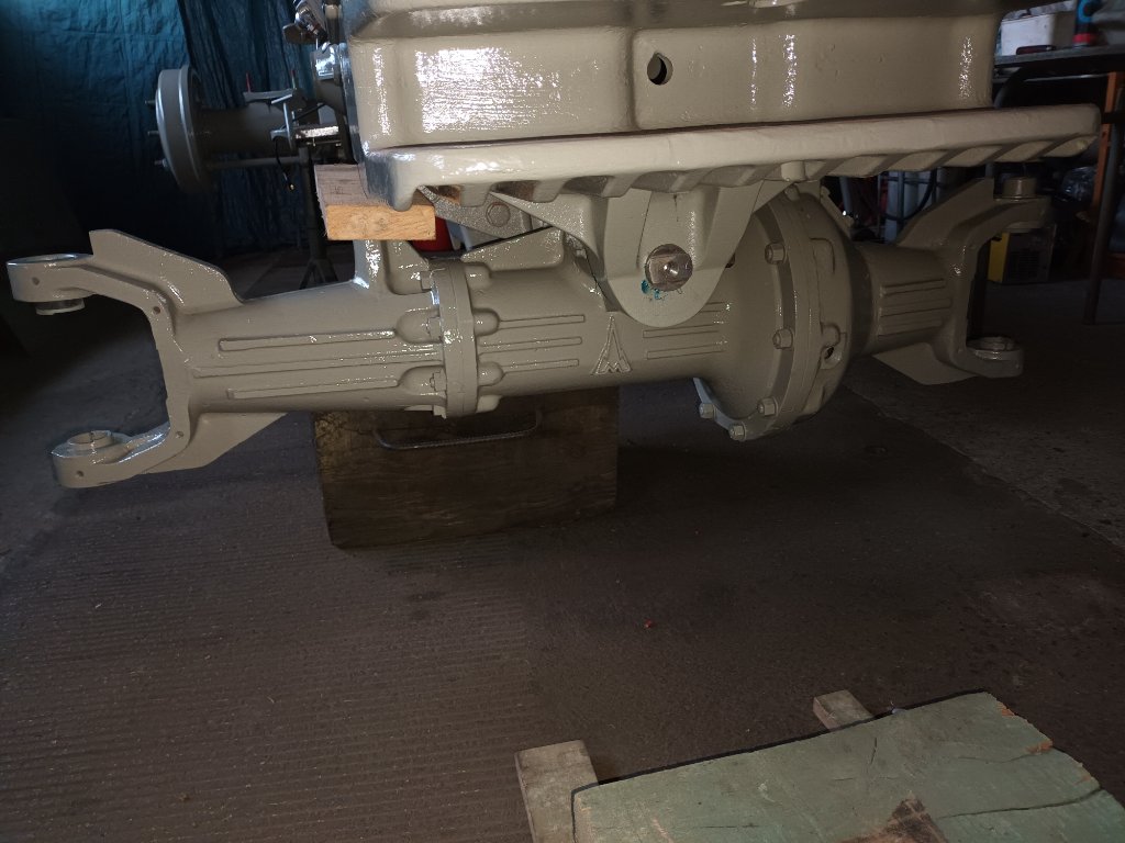

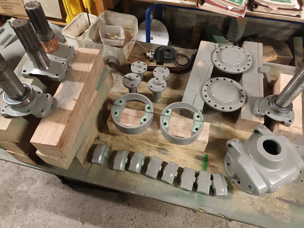

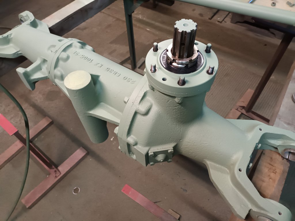

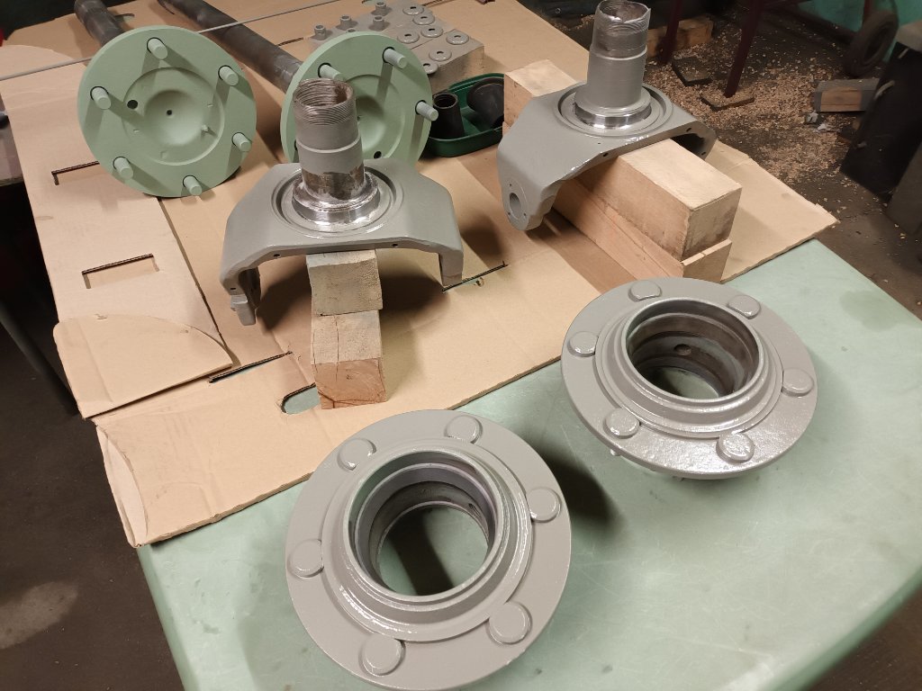

L'essieu avant est quant à lui prêt pour le remontage. Heureusement que le différentiel n'était pas endommagé.

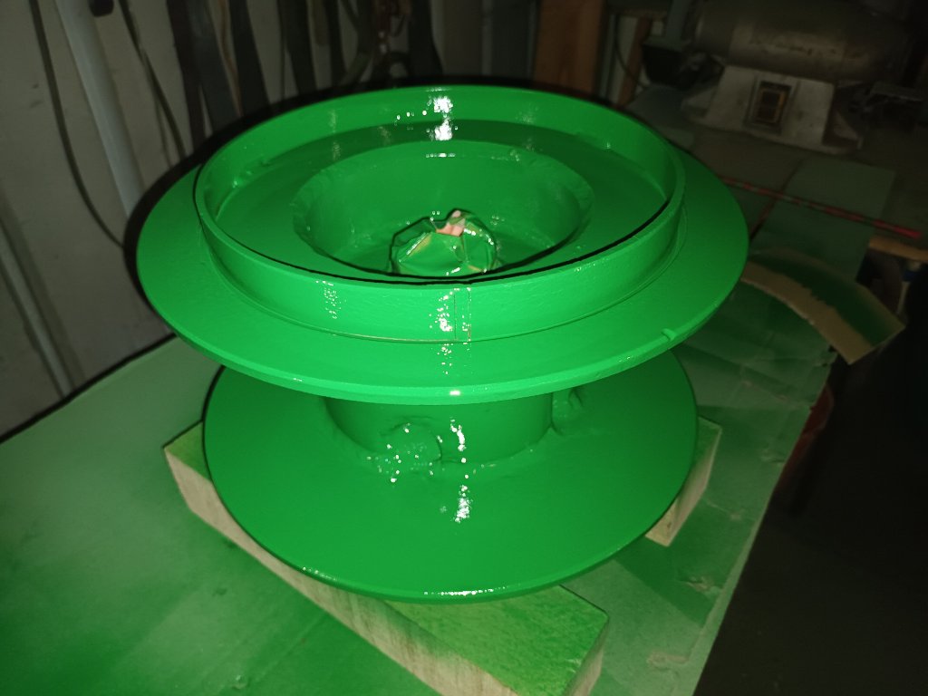

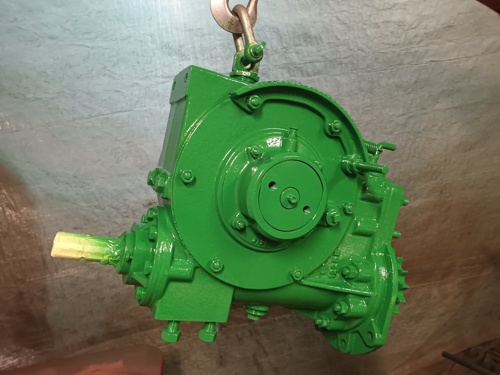

C'est parti pour la peinture des éléments du treuil :)

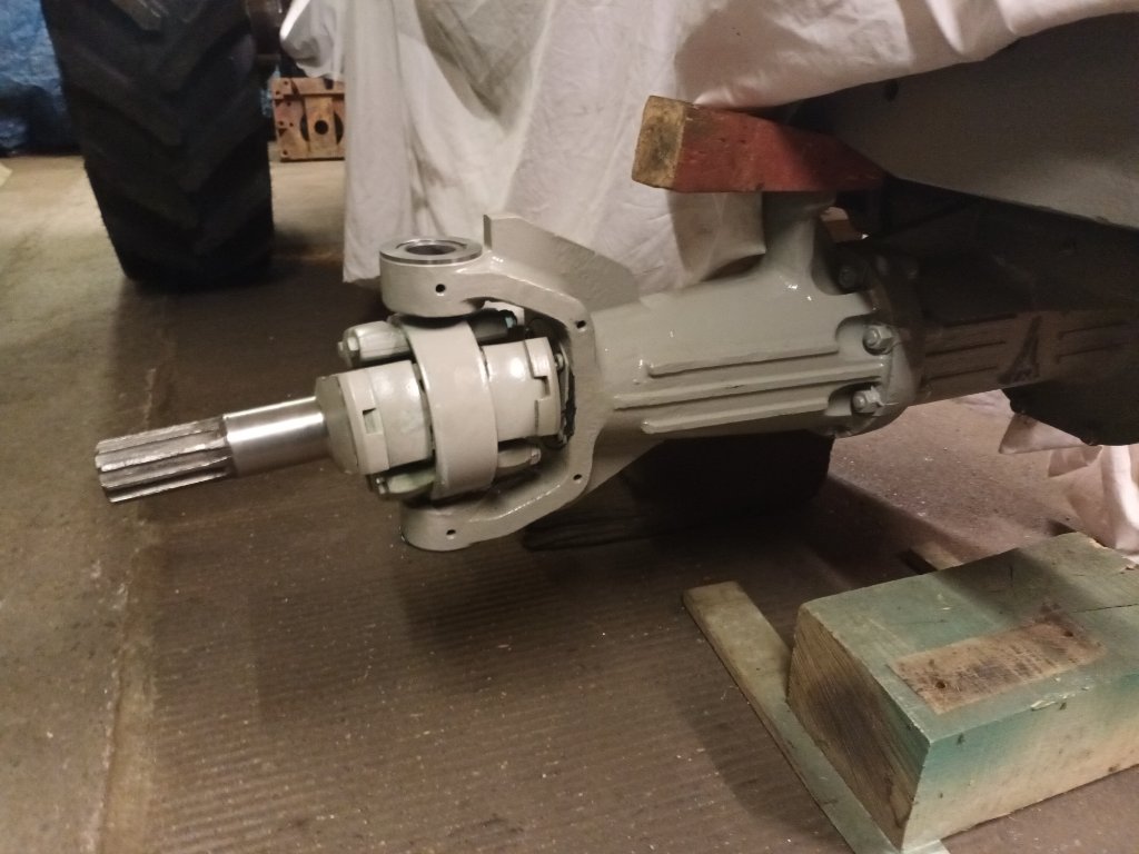

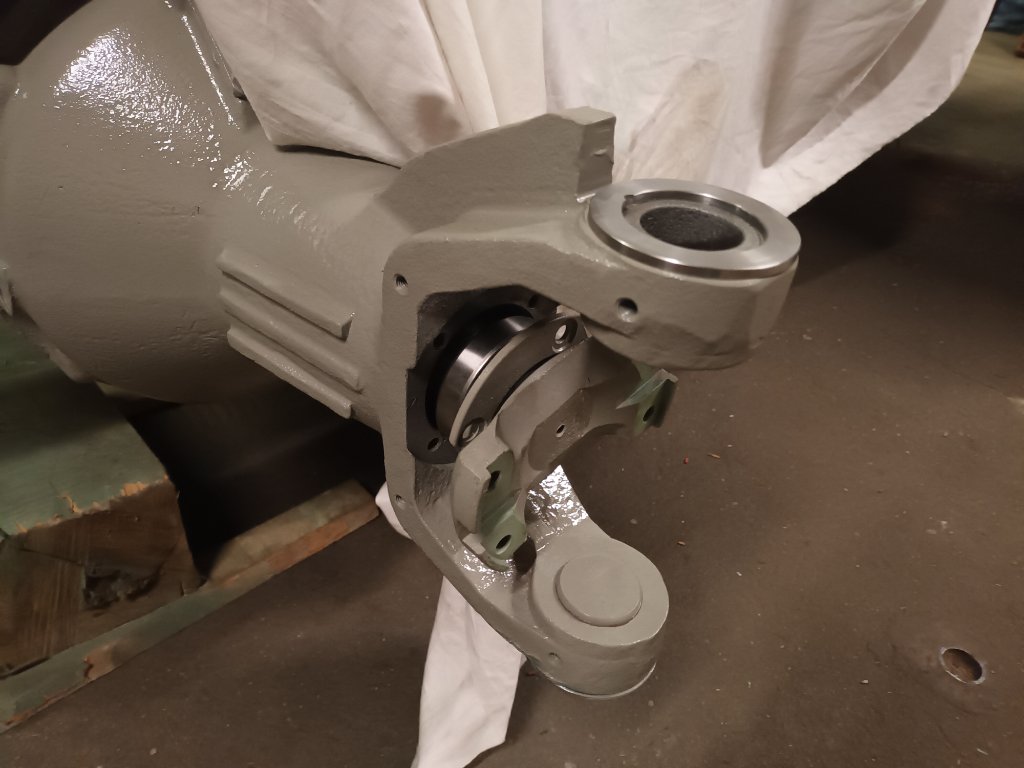

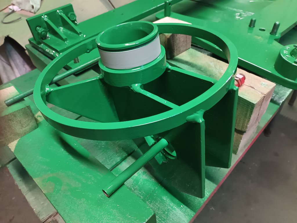

Le remontage du pont avant progresse

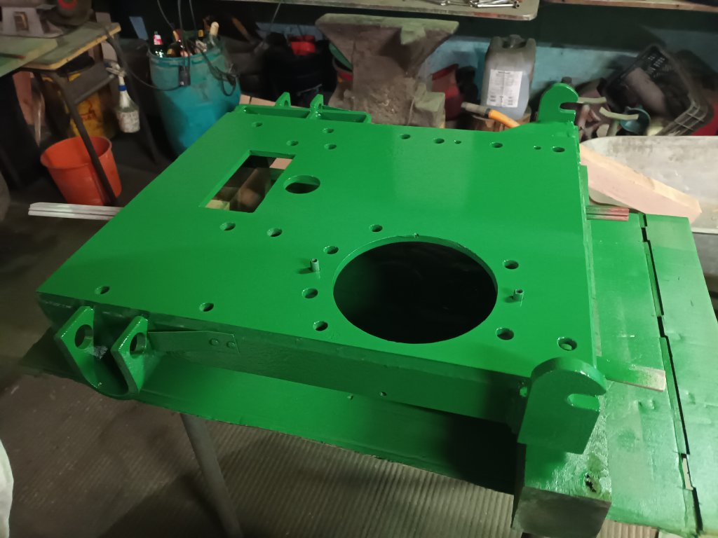

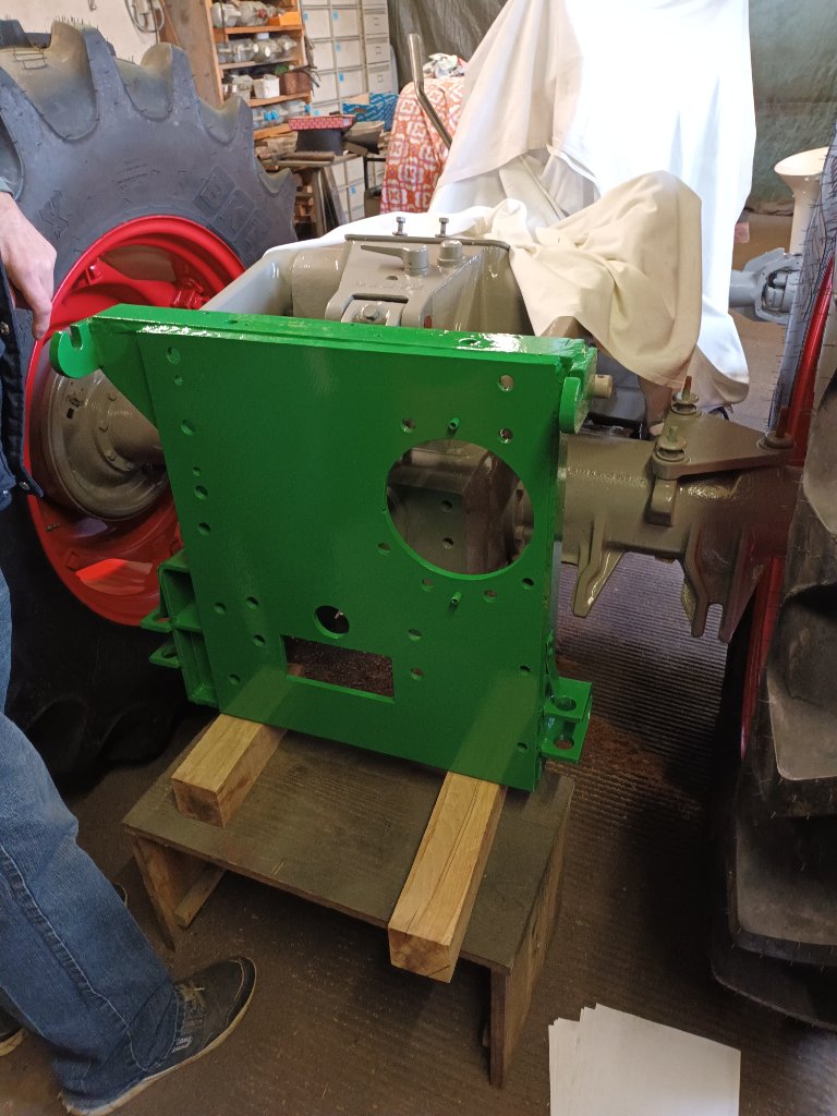

Les prises de côtes pour positionner le treuil
