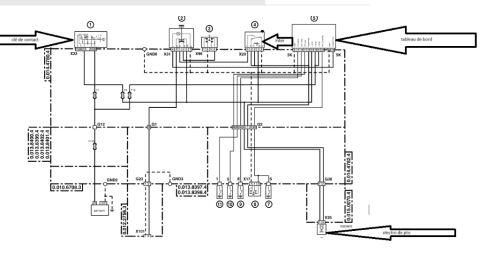

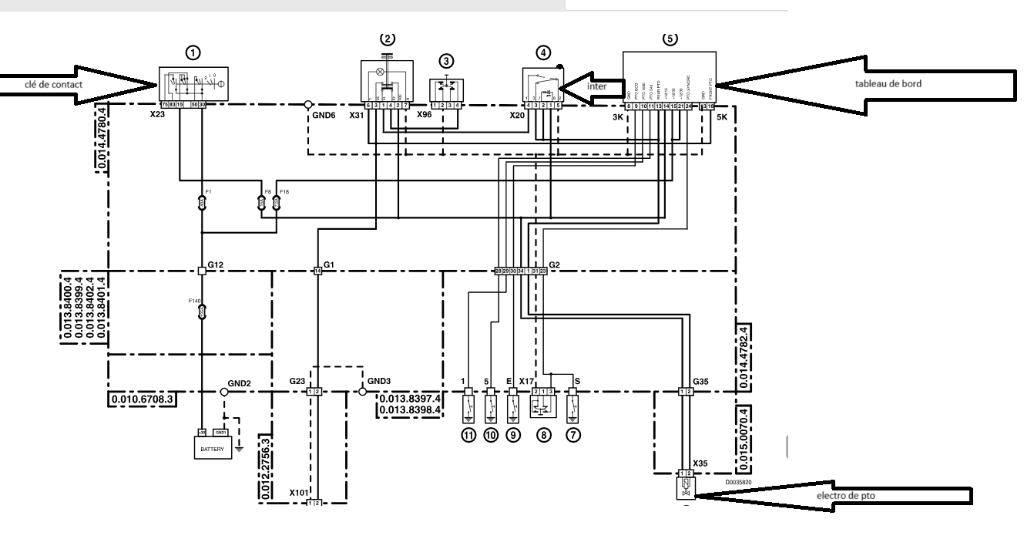

le plan .je ne sais pas faire mieux.
le fusible F8 alimente l'électrovanne et l'inter et le tableau de bord en broche 14.
l'électrovanne est pilotée par une masse sortant de la borne 13 du tableau de bord et relié à l'inter en borne 2 et 3.
c'est tout du moins ce que je comprends et si c'est le bon schéma.
ca c'est le schéma donné par ton numéro de série mais ca reste du Same et je ne suis sûr de rien.
controle déja si il y a du +12volt sur l'électro dés que tu mets le contact.
marty.
marty.

Re: Codes érreur
Et dire que je pensais savoir lire un schéma électrique.
Ça fait rien, je vais suivre tes indications, en plus j'ai le blocage du différentiel juste au dessus, je pourrai comparer.
Je te tiens au courrant

Re: Codes érreur
Bon, j'ai testé mes connecteurs.
Contact mis pas d'alimentation au niveau de la commande de PTO, par contre j'ai 12V sur une borne de la commande de blocage de différentiel.
Je sais maintenant d'où vient la panne, il ne me reste plus qu'à trouver la solution.
J'ai bien sur vérifié tous les fusibles mais maintenant je vais voir si le F8 est alimenté, ça j'ai pas fait.
Ca élimine toute la partie commande, elle ne peut pas fonctionner puisque pas de jus.

bonsoir
je ne suis pas en mesure de certifier que ce plan est bien coérant avec ton tracteur. en contrôlant les continuité des principaux fils toi seul pourra le confirmer.
marty
marty

Re: Codes érreur
Bon,, j'arrive pas à identifier le départ du fil d'alimentation qui n'alimente pas.
Par contre, étant donné que lorsque je débranche l'électrovanne j'ai le cote M9 c'est que l'autre fil est bien branché, celui qui se met à la masse pour enclencher l’électrovanne.
Je vais donc repiquer ( proprement) le + sur l'arrivée à l'électrovanne de blocage du différentiel et je pense que ça pourrait marcher.
Je vais acheter deux connecteurs demain pour que ce soit propre en mettant un fil d'un + à l’autre.
A suivre.
A suivre.
- jeancat
- Messages : 287
- Enregistré le : 16 août 2016, 11:07
- Tracteur(s) : Agroplus 90S
- Prénom : Jean
Re: Codes érreur
Alors, ça marche tellement bien que ça marche tout le temps, la prise de force tourne en continu, impossible de l’arrêter.
Je vais devoir trouver autre chose.
