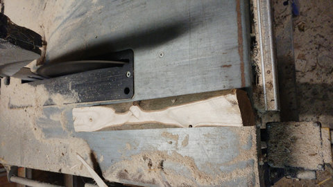

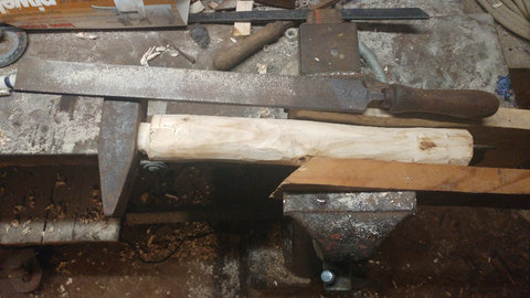

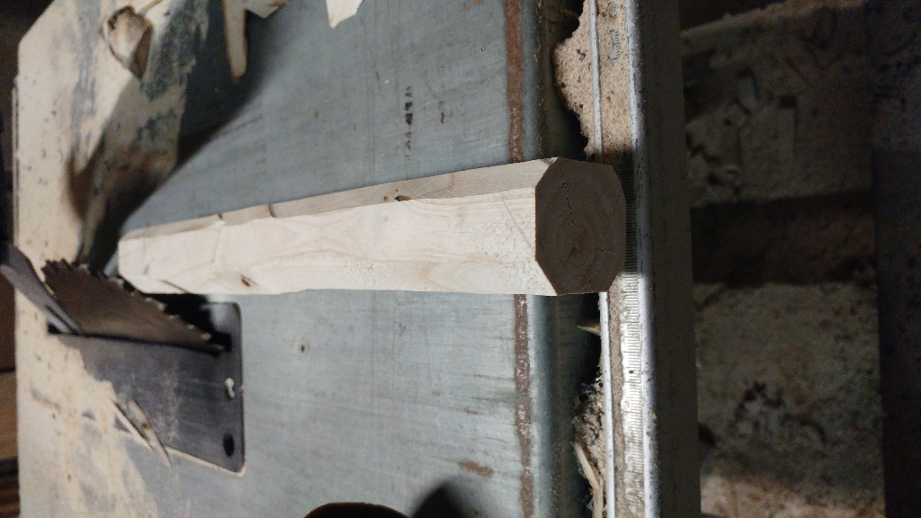

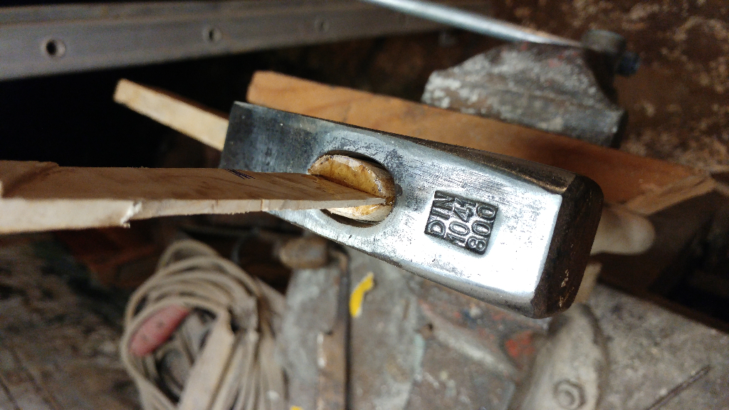

En ce moment je refait des manches pour mes marteau "orphelins" qui traine dans l'atelier :D

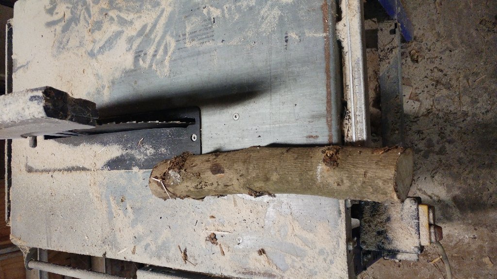

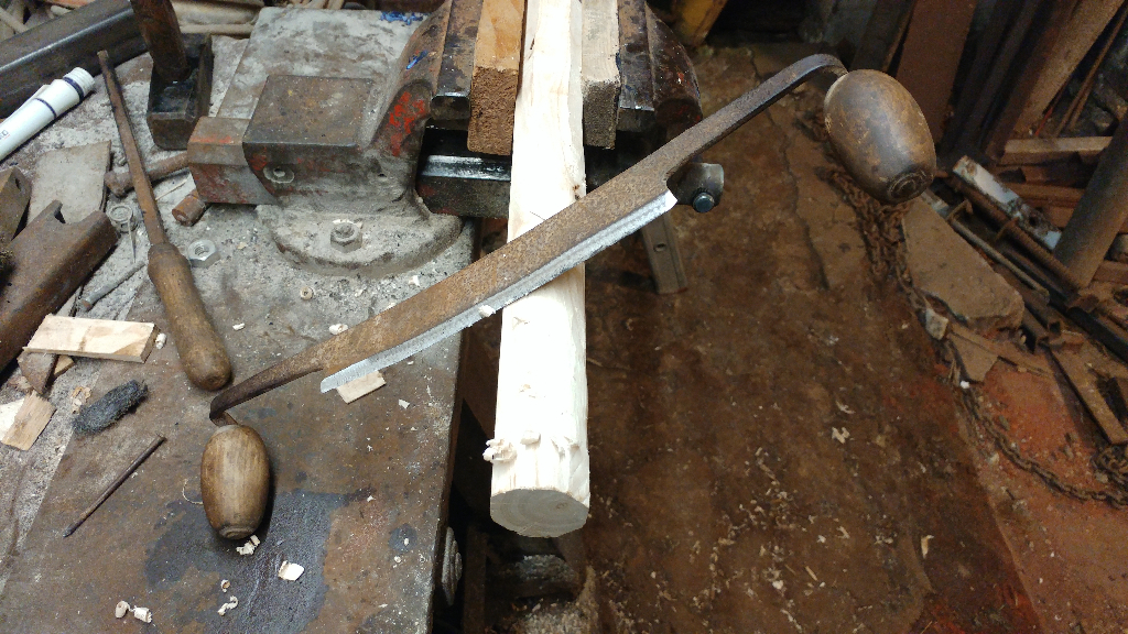

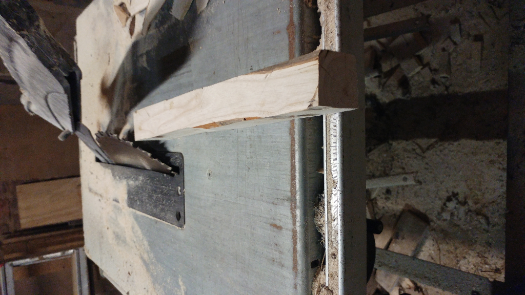

Je fait ça à partir de buche de frêne. La il est prêt à assembler mais il y en a assez pour aujourd'hui, c'est jour de l'an quand même :langue3:

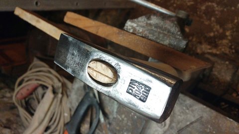

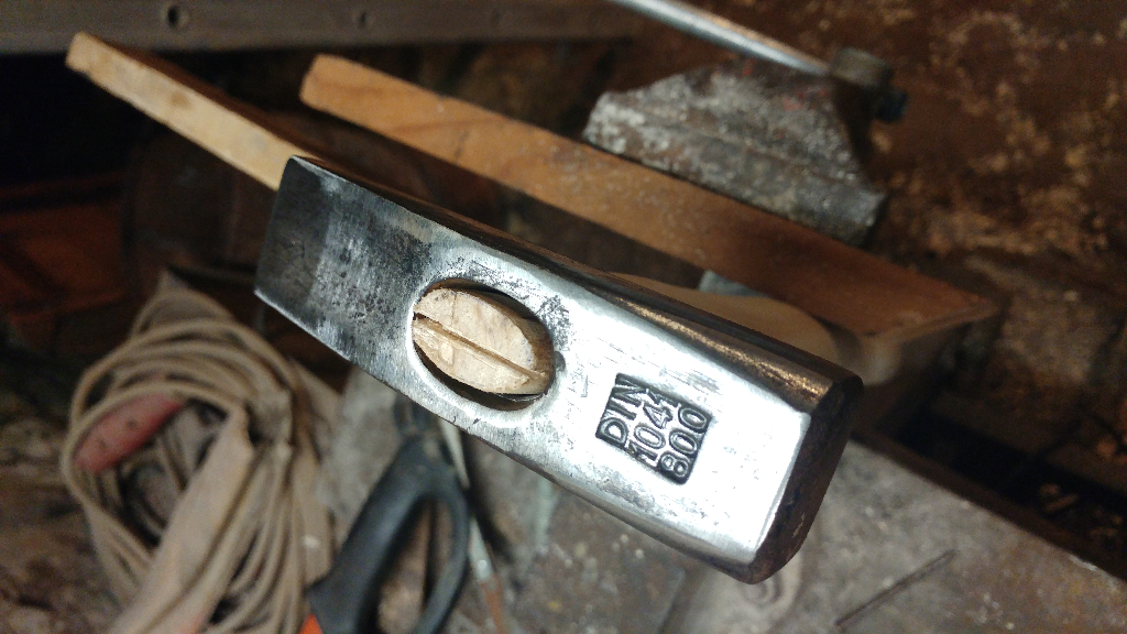

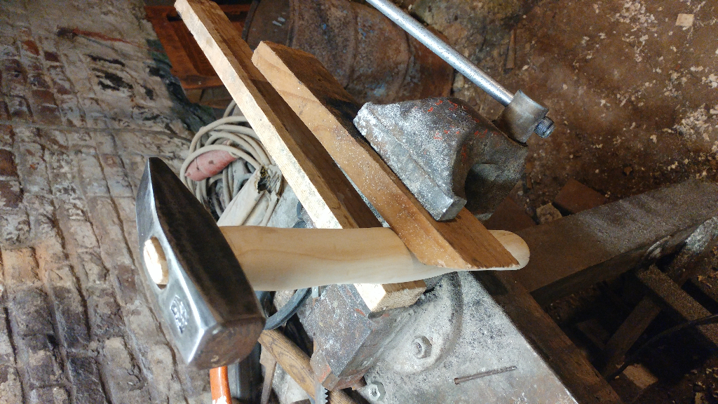

En photo, c'est un 800gr et vendredi j'avais fait un 1500gr. Le gros a eu sa couche d'huile de lin hier, je ferais une photo des deux ensemble quand ils seront prêt :)
Messages : 3370

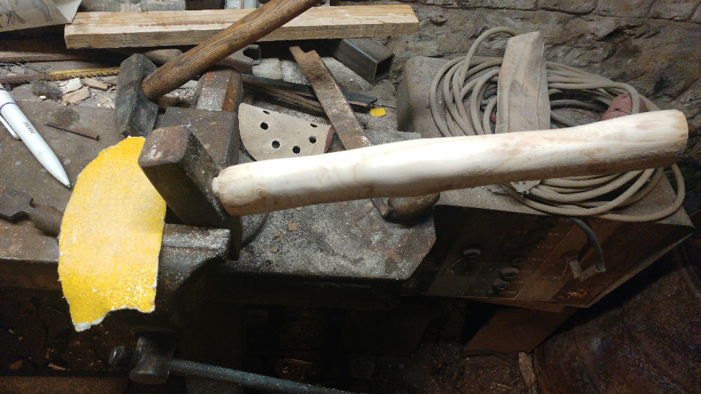

Assemblage à la colle à bois PU.
Demain application de l'huile de lin
