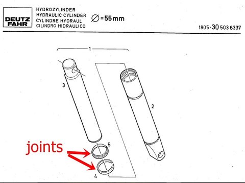

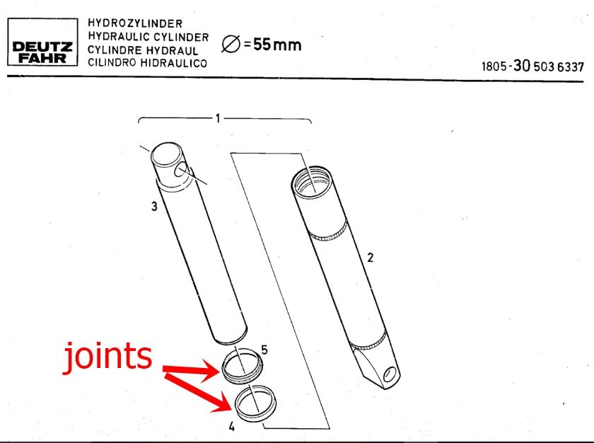

Pour abuser de votre bonté, la fuite que j'ai à mes 2 verrins de relevage viendrait-elle des bourrage?
Combien coûte ce genre de réparation?
D'avance merci.

Re: relevage arrière DX90
bonsoir
pour les joints de vérin auxiliaire ce n'est pas onéreux tu va chez un professionnel hydraulique , pour les remplacé tu les démonte du tracteur et après tu tire sur la tige et tu enlève les joints du fut
A + Thierry
