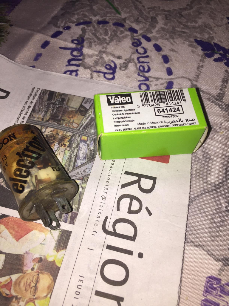

Salut
Cette aprem yavant un peu de temps j'ai continue apres le tracteur.
J'ai brancher directement un + batterie sur l'entree du commodo (le cable qui vient de la sortie de la centrale clignotante ) et la en montant et descendant la manette les clignotants fonctionnaient , bien evidement en fixe et pas aléatoire. J'ai trouver dans une armoire une centrale electrique Valéo. Je vais fuiné pour trouver un schéma pour le branchement.
voici l'ancienne et la nouvelle centrale électrique

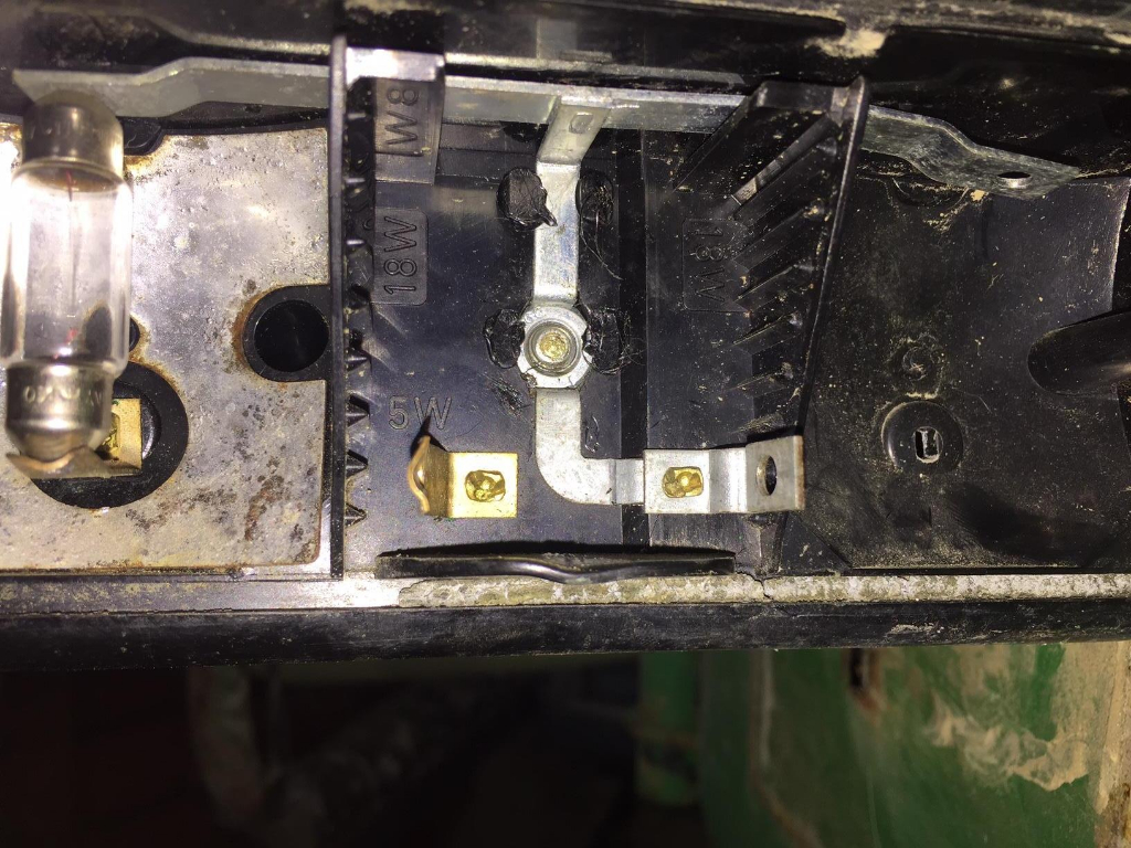

Un truc qui m'a rendu fou sur l'optique sur l'aile a droite ,'c'est une masse qui est bizarre.
Si on regarde bien sur la photo on voit au centre la vis de M8 qui tient tout l'optique sur l'aile et qui se fixe par l'arriere.
Cette vis fait office de masse pour le clignotant et pour la vieilleuse, bizarrement la barette de masse qui part de l'ecrou et qui monte et va vers la droite vers le clignotant fonctionne.
Mais a partir de l'ecrou , la barette de masse qui descend et va a la "sortie" de l'ampoule de veilleuse ne passe pas :rougefaché: . Je vais devoir mettre un point d'etain entre l'ecrou et la barette qui descend..

Re: Divers probleme Deutz 4006...
Toujours le problème de masse !!! perso, je remets un conducteur en plus pour faire la masse sans devoir se tracassé de la carrosserie ..... et je soude aussi à la place du faston (fiche) :grin: les fiches enfichables posent des soucis dans le temps :(
