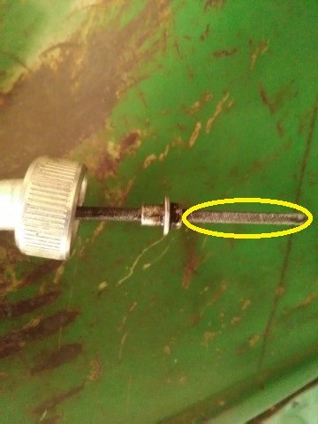

Il ne te reste plus qu'as prendre une jauge de profondeur et calculer l'épaisseur de la cale qu'il te faudrait

bolinder a écrit : 22 mai 2020, 09:29 Il ne te reste plus qu'as prendre une jauge de profondeur et calculer l'épaisseur de la cale qu'il te faudrait
Je vais me renseigner sur le montage d'origine sans le renvoi d'angle et comparer avec mon montage, car mettre une/des cales, OK, mais je risque de les voir tomber dans le moteur, si je les mets de ce côté
Pourtant, c'est bien de ce côté que je dois mettre une épaisseur, pour éviter que le câble n'aille pas plus s'enfoncer côté moteur...sinon, je redémonte côté tractomètre et je mets de la pâte de contact, en espérant que le câble ne redescende plus...ou essayer de reculer l'olive vers la droite, mais là, j'ai un doute d'y arriver sans rien casser/tordre ::d :hehe:

pas a cet endroit la cale, plutôt sur l'épaulement à coté , au bout de ton ovale jaune
