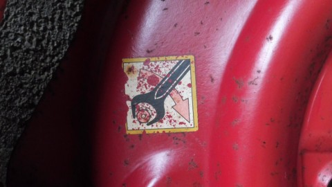

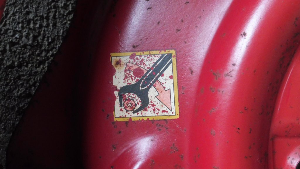

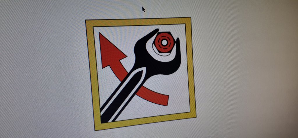

Un exemple d'une petite amélioration cosmétique, dernièrement on s'est amusés à refaire les stickers de serrage des jantes. Ça faisait quelque temps que j'avais cette idée en tête, je trouvais qu'ils étaient bien jolis ces petits autocollants d'origine et que ça manquait pour les 05 et 06.
Après avoir décalquer en place, un ami qui fait de l'impression numérique et de la sérigraphie a retracé le modèle puis imprimé.
Sinon pas grand chose de nouveau, n'étant pas sur place avec l'atelier le projet est à l'arrêt avec le confinement. Et pour combien de temps encore... Prenez soin de vous.

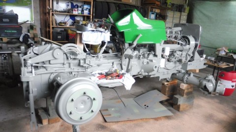

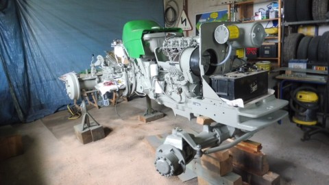

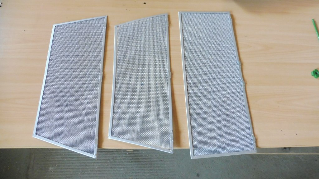

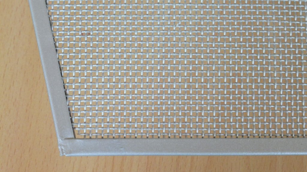

Quelque autres nouvelles de travaux réalisés avant le confinement.

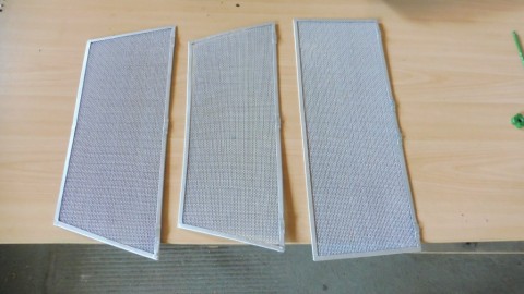

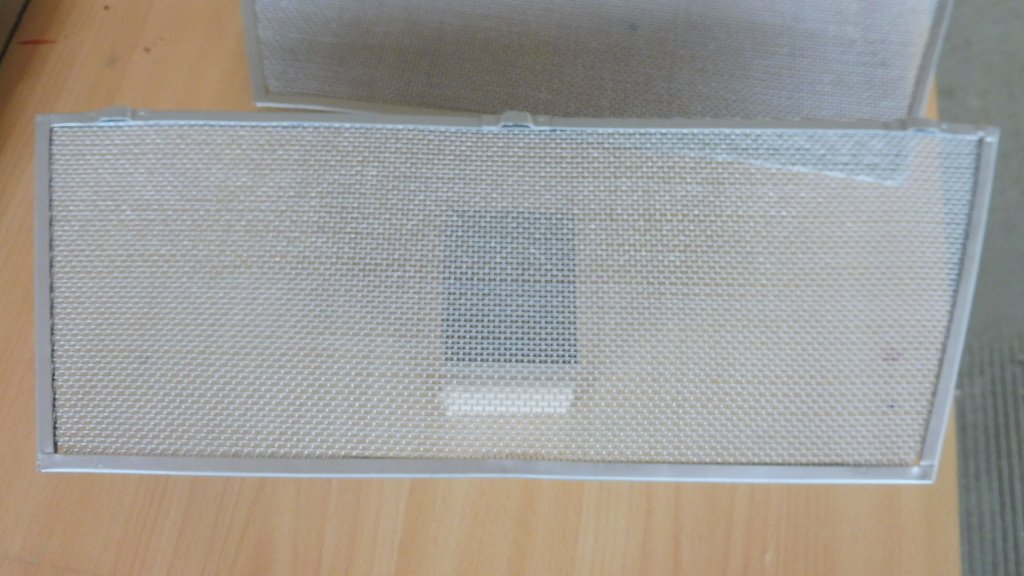

La restauration des grilles de capot:
Les grilles des 06 de 1ère génération sont fragiles et souvent endommagées ou défoncées, on a pu récupérer les encadrements, c'est du métal fin en U, on les ouvre pour remettre des grilles en bon état. Ces grilles ont été découpées dans le tamis du préfiltre d'une M.B. Clayson. La maille est légèrement plus fine que le montage d'origine du tracteur. Après sablage, apprêt et peinture argentée, elles rendent très bien sur le capot.
(Rq: sur les 06 plus récents ces grilles à maille grillagée furent remplacées par des grilles en tôle de métal perforé)
Faisceau électrique:
Le tableau de bord est terminé, le raccordement au reste du faisceau est en cours.
Le remontage se poursuit, les chandelles de revelage sont remontées, il a fallu réparer la chandelle droite, le mécanisme de réglage était cassé.
Le remplissage des fluides est effectué, les différents filtres remplacés, purge de circuit de gazole, redémarrage effectué.
Le pont avant est à présent totalement remonté, hormis certains caches de protection des articulations. (Rq: Ces caches existaient uniquement sur les premières générations. Par exemple sur notre 4506 il n'y en a pas,pas de trous taraudés de fixation non plus).
