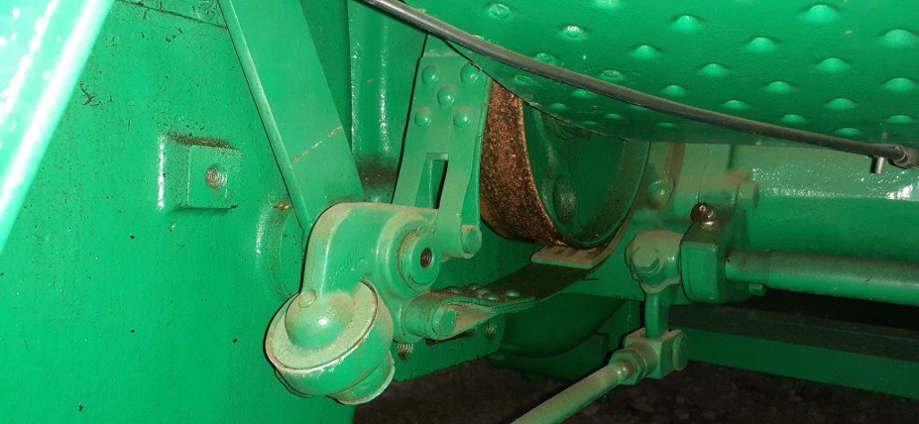

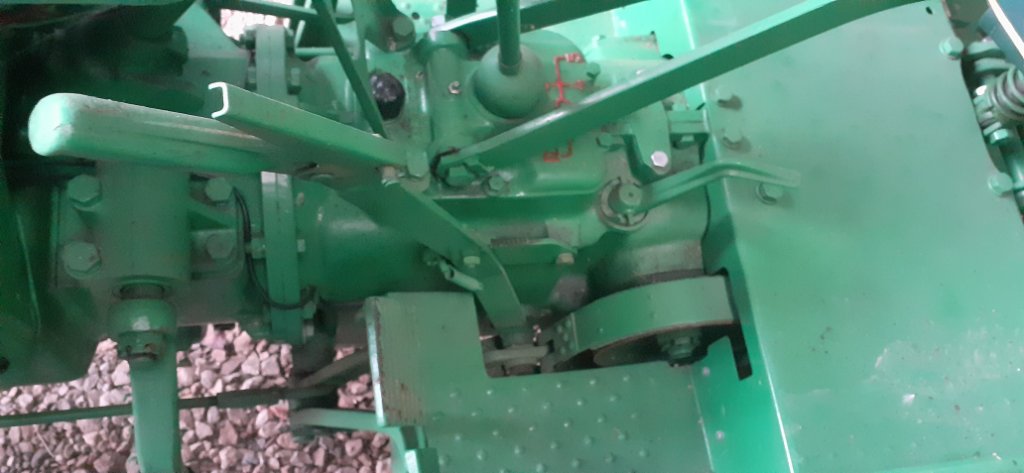

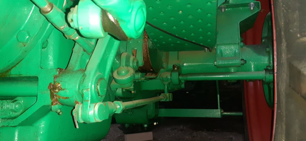

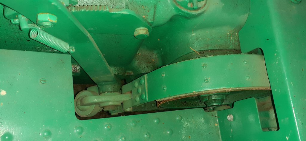

Bonjour Jean Claude, je crois bien que les photos arrivent trop tard, bon je les mets quand même ça peut toujours servir à comparer
