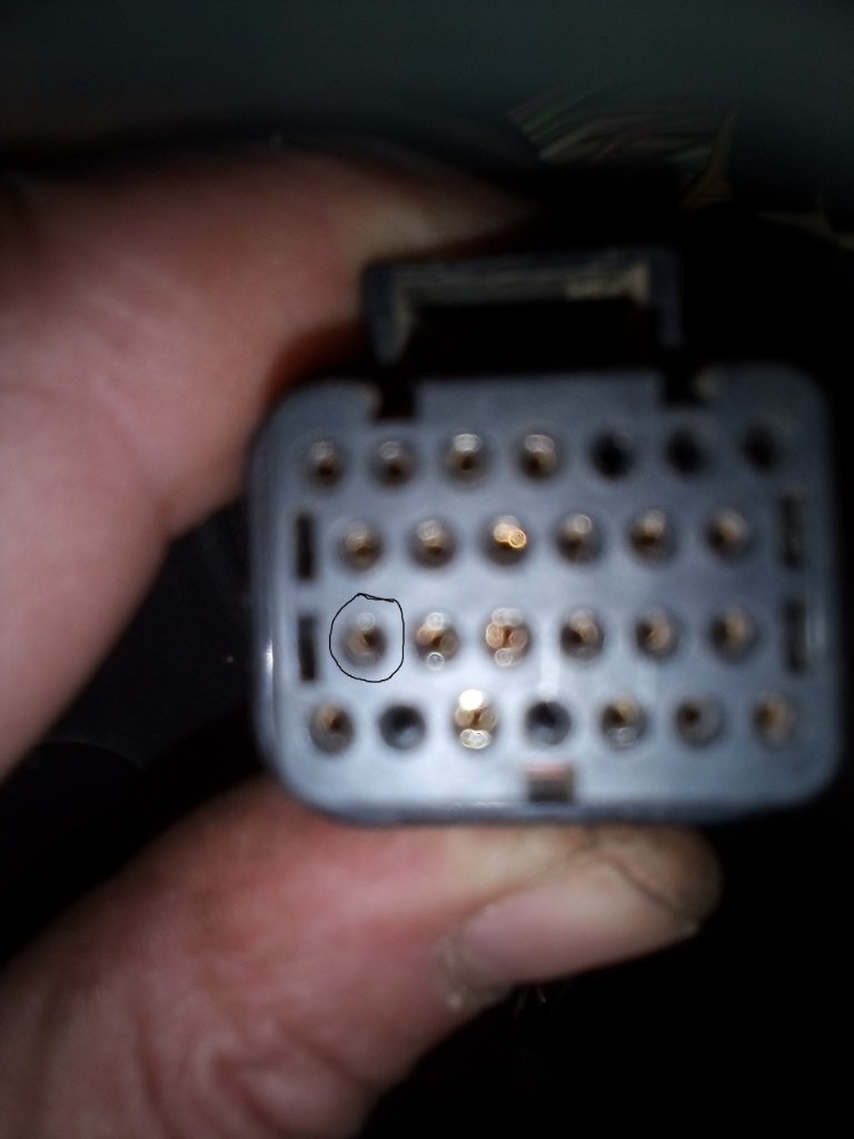

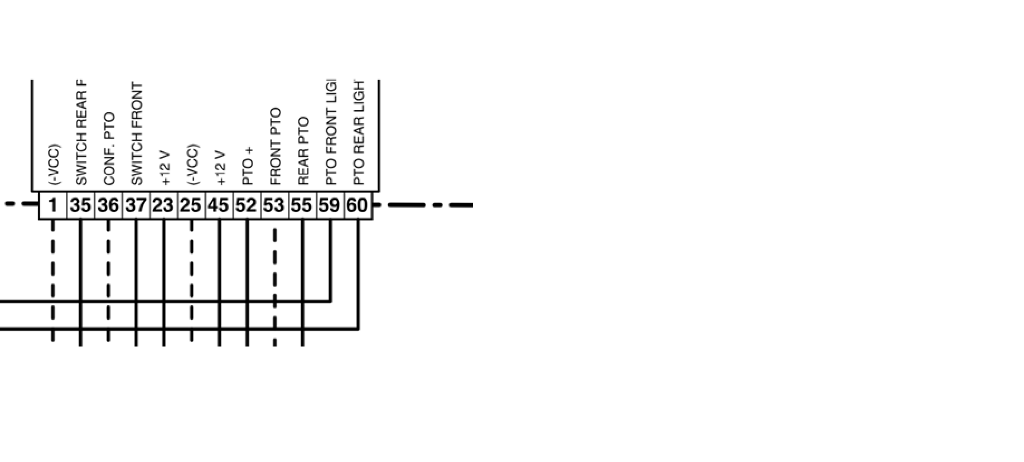

je t'ai mis les numero de broche sur le boitier moteur qui concernent la pto.
contrôle si les continuité correspondent mieux.
marty

Alors, je teste, je teste et je m'arme de patience.
Je retrouve bien au niveau du gros connecteur entre l'arrière du tracteur et l'avant le fils noir de l'interrupteur Je le retrouve aussi au tableau de bord. Par contre je ,e retrouve pas la continuité pour l'autre fil jaune et rouge. Et c'est un problème évidement.
Par contre ça indique un des deux fils au moins va au tableau de bord.

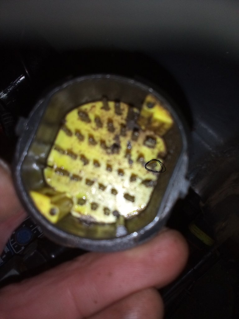

Bon, après vérification, et ne trouvant pas un fil noir en face de la borne qui bipait, i s'avère que le fil noir est à la masse et que la borne est une masse.
J'ai dont testé l’arrivée au boitier moteur et j’ai effectivement retrouvé mon fil jaune et rouge cette borne.

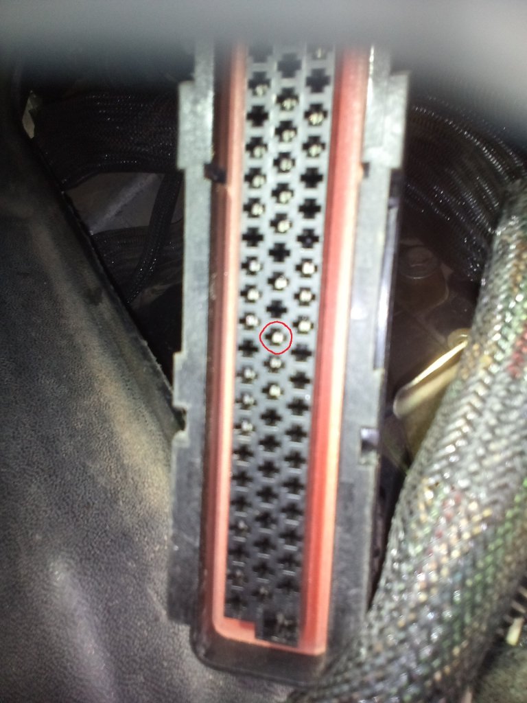

sur ces Same déguisés en DEUTZ les fils noirs sont des masses .

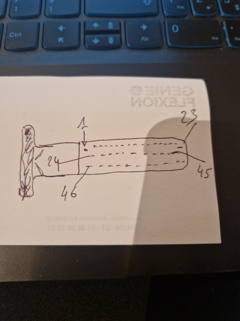

as'tu le numeros de broche sur le boitier moteur pout ton fil jaune liseret rouge.
les numéros sont gravés dans le plastique noir de la prise en bout de rangée.
marty.
marty.

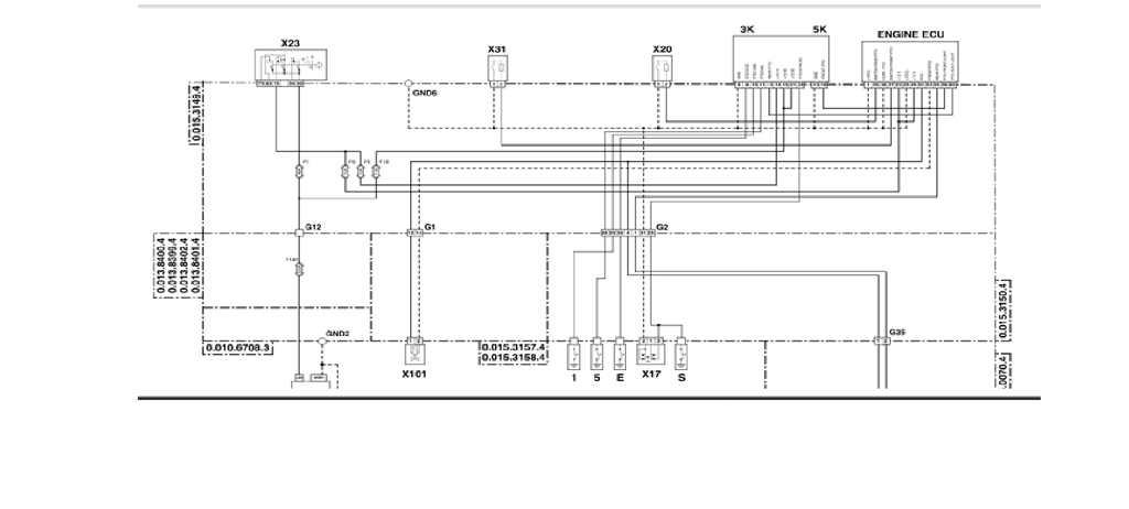

ce second plan nous donne encore un montage où l'on vient mettre la PTO en marche via une masse.
c'est ce que j'en déduit puisque le plus est commun à la PTO Avant.
combient as-tu de fil sur l'interrupteur de commande ?
marty.

Alors, pas de numéros gavés sur le plastique, j'ai démonté le capot qui cache les fils et tout, rien.
