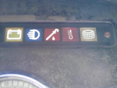

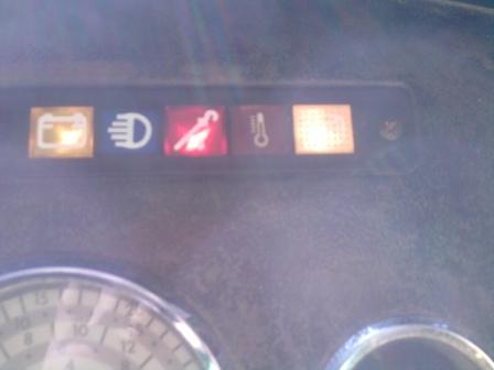

J'ai un probleme sur le tableau de commande . En fait , je viens de mettre ma nouvelle barre de temoin et dès que j'ai mis le contact , les deux temoin sont toujours actifs et je vient d'apercevoir un autre temoin partant vers la droite s'allumer . Je pense que c'est celui du préchauffage . Voici les photos :
barre de temoin avant contact
barre temoin apres contact

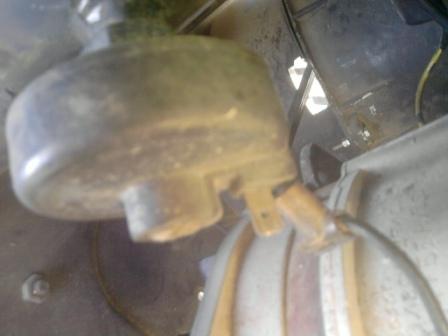

le fil qui relie jusqu'au préchauffage

Est-ce que c'est normal ?

C'est celui éclaire jaune ? C'est pas plutôt le filtre à air ?

Tu es sur ? car si jai enlevé le fil sur le préchauffage et que j'ai mis sur l'autre borne , le témoin s'allume plus .
