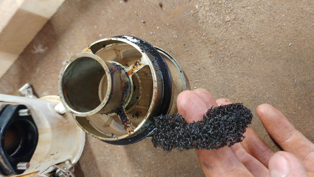

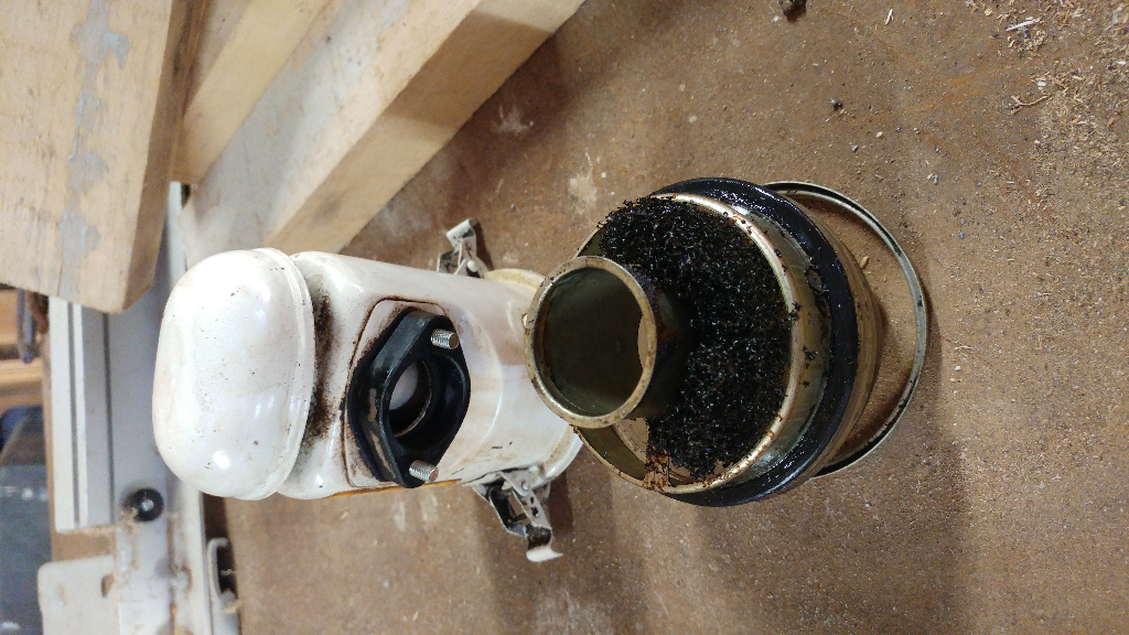

J'ai récupéré un motoculteur mametora 150 d'occasion et en ouvrant le filtre a air (à bain d'huile) suprise il n'y a plus d'huile ni de mousse :triste1: Enfin un peu de mousse mais qui se fritte au moindre touché.
Est-ce qu'il est possible de changer par un mousse adaptable?
Sur vielles-soupapes ils parlent de filtre avec paille de fer sur les vieux ford. Est-ce que la paille de fer peut faire l'affaire?
Ou alors je suis mieux d'essayer de trouver un autre boitier de filtre a air qui s'adapte dessus et ne pas m'emmerder avec ce filtre a bain d'huile?
Idéalement il faudrait un mousse de diametre interieur 35 et exterieur 65mm...

gg1212 a écrit :J'ai récupéré un motoculteur mametora 150 d'occasion et en ouvrant le filtre a air (à bain d'huile) suprise il n'y a plus d'huile ni de mousse :triste1: Enfin un peu de mousse mais qui se fritte au moindre touché.
Salut Jérôme, moi sur la mobylette, la mousse aussi s'éffritait dans le filtre à air, alors j'ai fait un nouveau filtre avec de la mousse pour filtre d'aquarium, j'avais une plaque de 50x50cm et entre 5 et 10cm d'épaisseur::d
Si tu veux, je peux rechercher la plaque et me renseigner pour t'envoyer un carré de 7x7cm ou 10x10cm par MP si ça t'intéresse :super:
:hello: Gégé,
La paille de fer va très bien :super: autrement j'en ai déjà découpé dans de la mousse d'ancien fauteuil :smile:
Bon à savoir pour la mousse d'aquarium. Pour la paille de fer, j'en ai en stock dans l'atelier donc ça peut vite dépanner. Il n'y pas de risque que des particules de paille de fer se retrouve dans le moteur ?
J'ai lu qqn dire qui utilisait du "tampon jex".

C'est dense le Jex quand même, tu vas plus étouffer ton moteur qu'autre chose à mon avis
les filtre a bain d huile on un filtre genre paille de fer :wink:
J'ai récupéré de la mousse au boulot, je pense que je vais découper un morceau dedans.
Et peut-être ne pas mettre d'huile pour faire un filtre a sec?
J'ai peur en mettant de la laine d'acier 00 que des particules aillent dans le carbu et moteur..
gg1212 a écrit :J'ai récupéré de la mousse au boulot, je pense que je vais découper un morceau dedans.
:hello: Gégé,
Voici le style de paille qu'il faut ! => https://cpix.fr/store/outils-de-reparat ... ouder.html
Surtout pas de 00 :nono:
