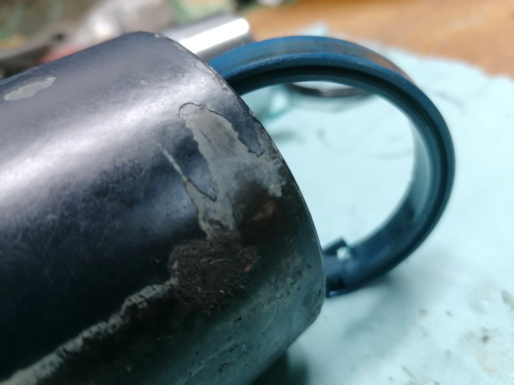

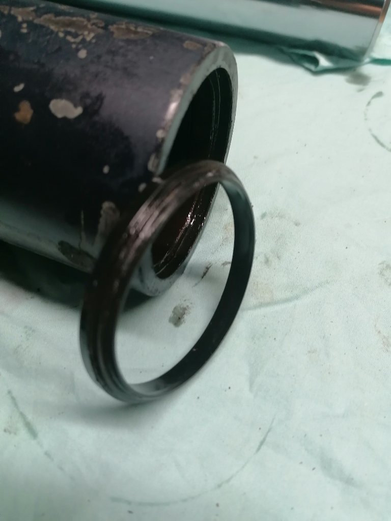

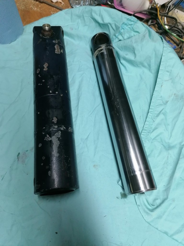

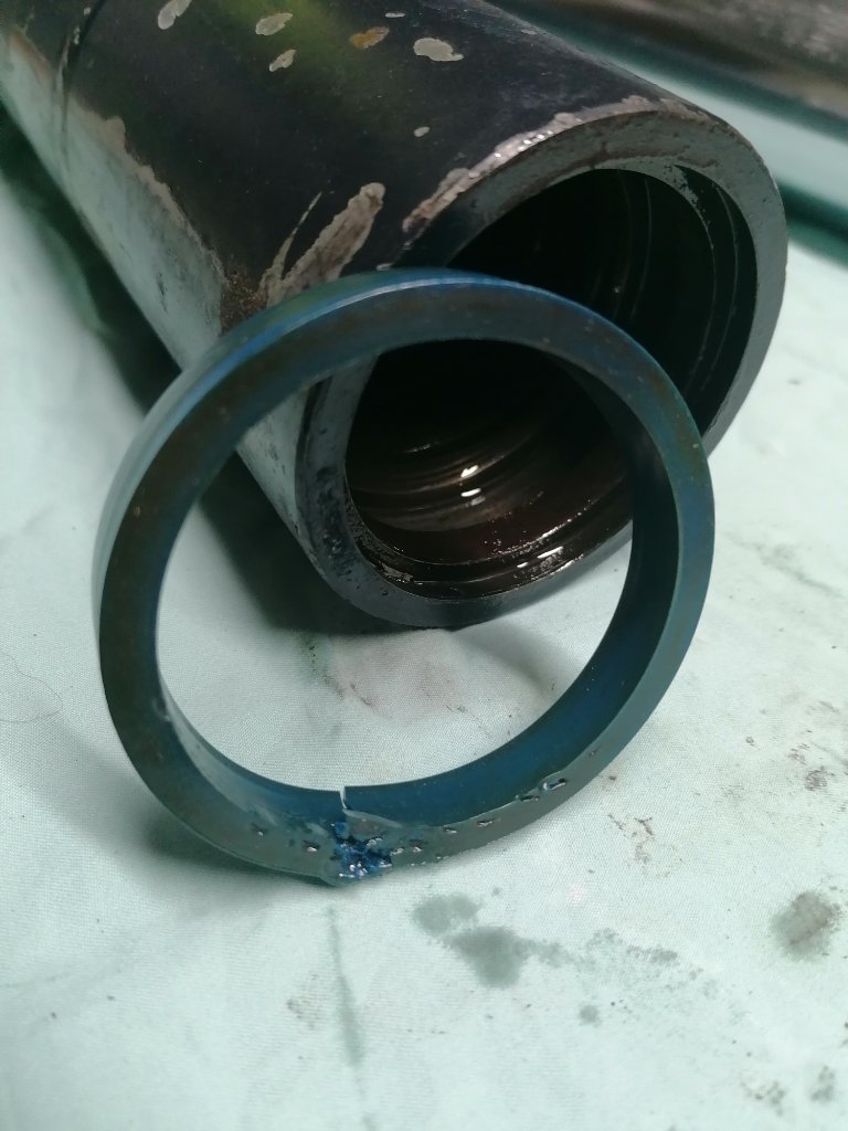

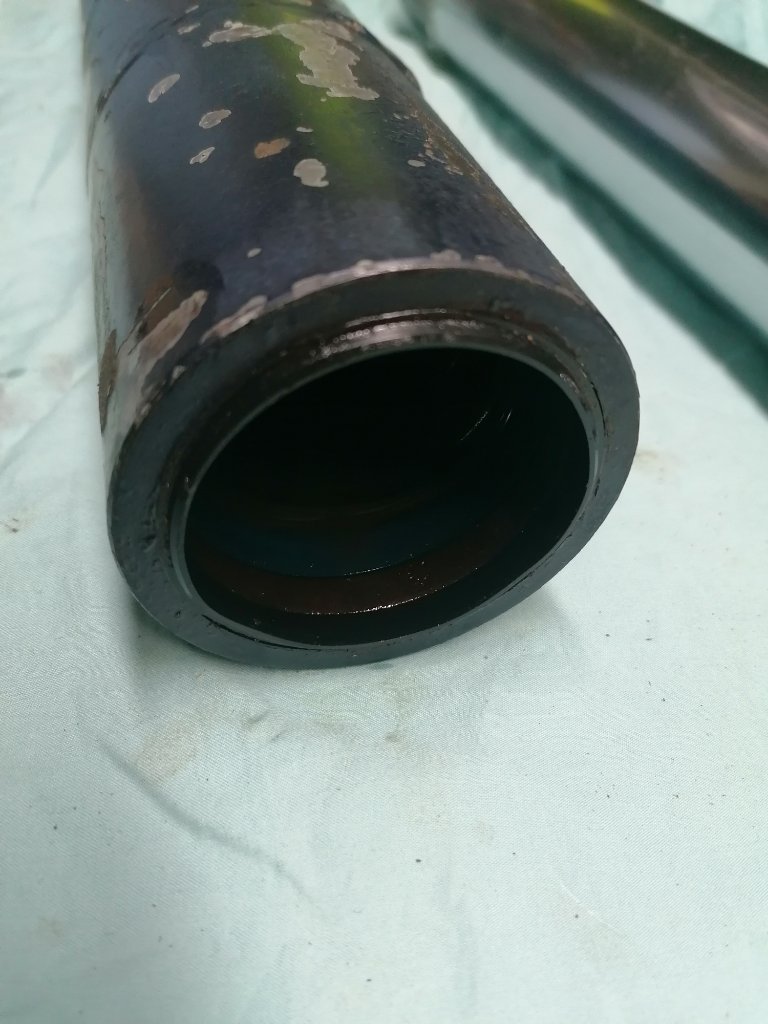

Peut être tardivement mais comme dit l'adage, mieux vaut tard que jamais...
Voilà, j'ai enfin démonter les 2 verins de relevage. Non sans mal, les 2 tiges métalliques qui maintenaient les verins en bas étaient grippés et je n'avais que quelques centimètres pour essayer de faire pression sur la tige.
J'ai donc mis du wd40, chauffé, sans succès.
Finalement, avec une barre à mine à laquelle j'ajoutais au fur et à mesure des cales, je suis parvenu, petit à petit, à faire sortir la tige métallique de son axe.
J'ai enlever les joints et j'ai été en commander des nouveaux... Que je devrais avoir demain
Je vous mets des photos du verin démonté.
3 petites questions:
- la lèvre du verin située entre les 2 joints est en partie rouillée. Comment la débrouillée ? Dans du coca ? Est-ce important qu'elle soit totalement dérouillée ?
- quel huile hydraulique faut-il mettre dans le réservoir additionnel pour le relevage. Tant qu'à faire, je vais faire l'entretien avec remplacement des 2 filtres en plus de l'huile.
- combien de litres faut-il dans ce réservoir ?
D'avance merci pour vos réponses.

pour les joints :
le premier joint c'est le joint racleur ( noir )
le deuxième c'est le joint d'étanchéité les lèvres coté huile ( bleu )
et normalement tu a 2 bagues de guidage et il peut y avoir de la rouille derrière
pour nettoyé la rouille dans le fut du vérin je prend une petite brosse métallique cylindrique que tu met au bout d'une perceuse et du va doucement au endroit que c'est rouillé
puis bien nettoyé avec du produit ou essence bien soufflé et remontage , graissé les joint au remontage
A + Thierry
