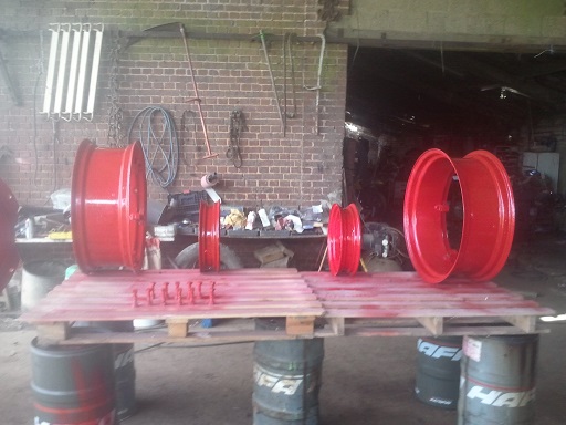

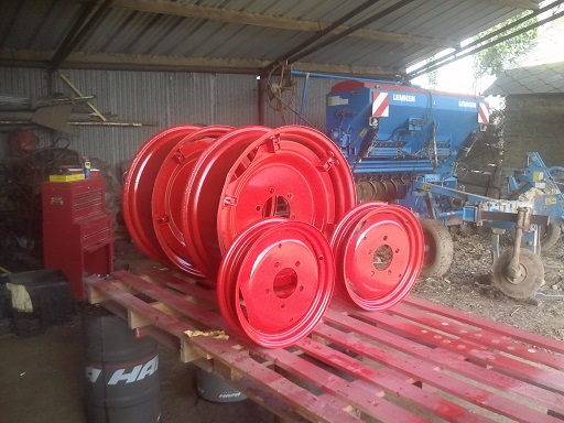

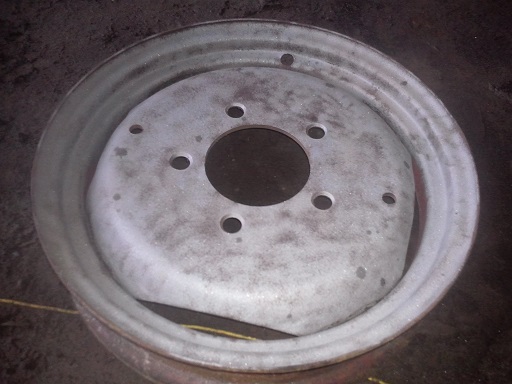

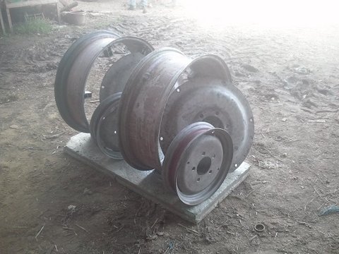

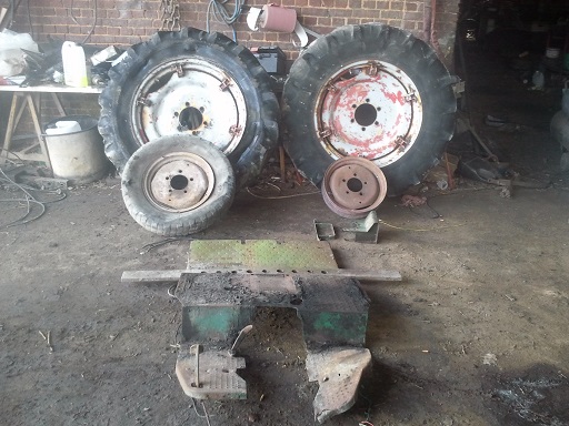

salut tout le monde alors après se petit moi et demi d'absence j'ai du nouveau je vous fait partager tous sa ;)
nouveaux achats
nouveaux achats

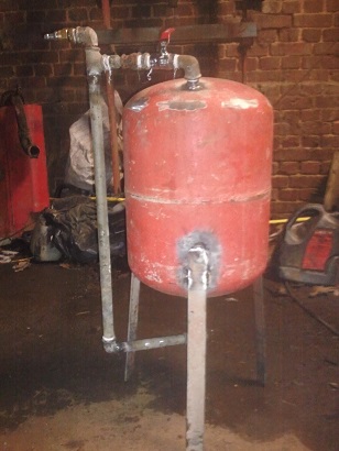

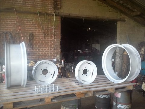

une sableuse fabriquer avec papa que je remercie de l'aide qu'il me fourni
sa rend pas trop mal

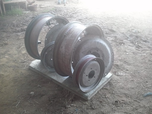

quand on goute a la sableuse sa donne pas trop envie de gratter a la main, la toute les jantes et flaque fini de sabler

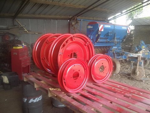

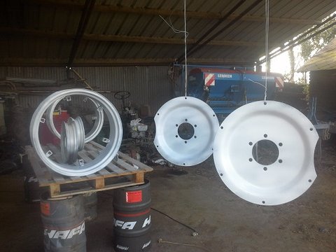

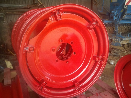

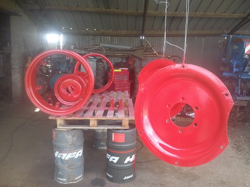

mise en apret
mise en apret
sa a déjà plus de gueule comme sa
sa fait tout de suite un coup de jeune
Re: resto deutz f2l612/6
Heureux de te revoir j-bf2l612 ;-) .
C'est que ça le fait la sableuse artisanal , effectivement superbe boulot , même les écrous :super:
Merci pour ce partage :merci: :super:

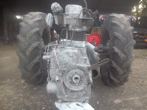

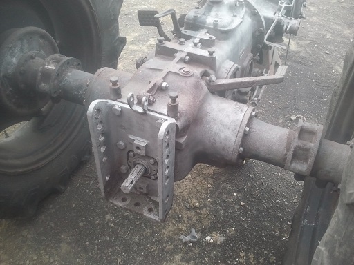

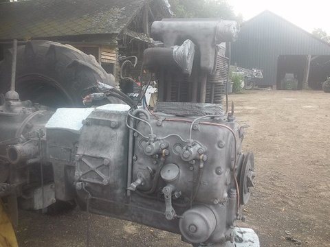

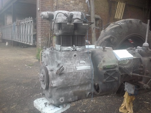

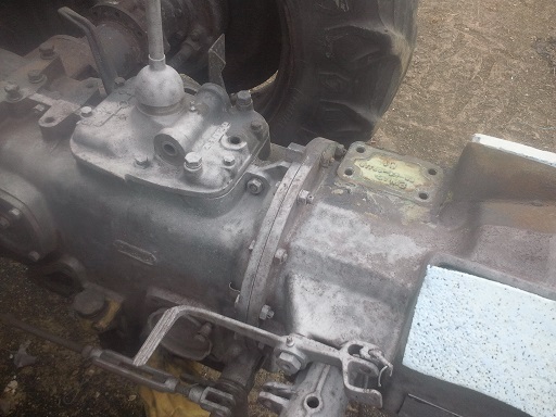

du nouveau
sablage du pont moteur et boite :D
c'est pas encore fini mais je pence que sa le sera en fin de semaine
Message par d5506 »
beau boulot :)
tu aurai d'autre photos de ta sableuse et son principe de fonctionnement ? merci :)
