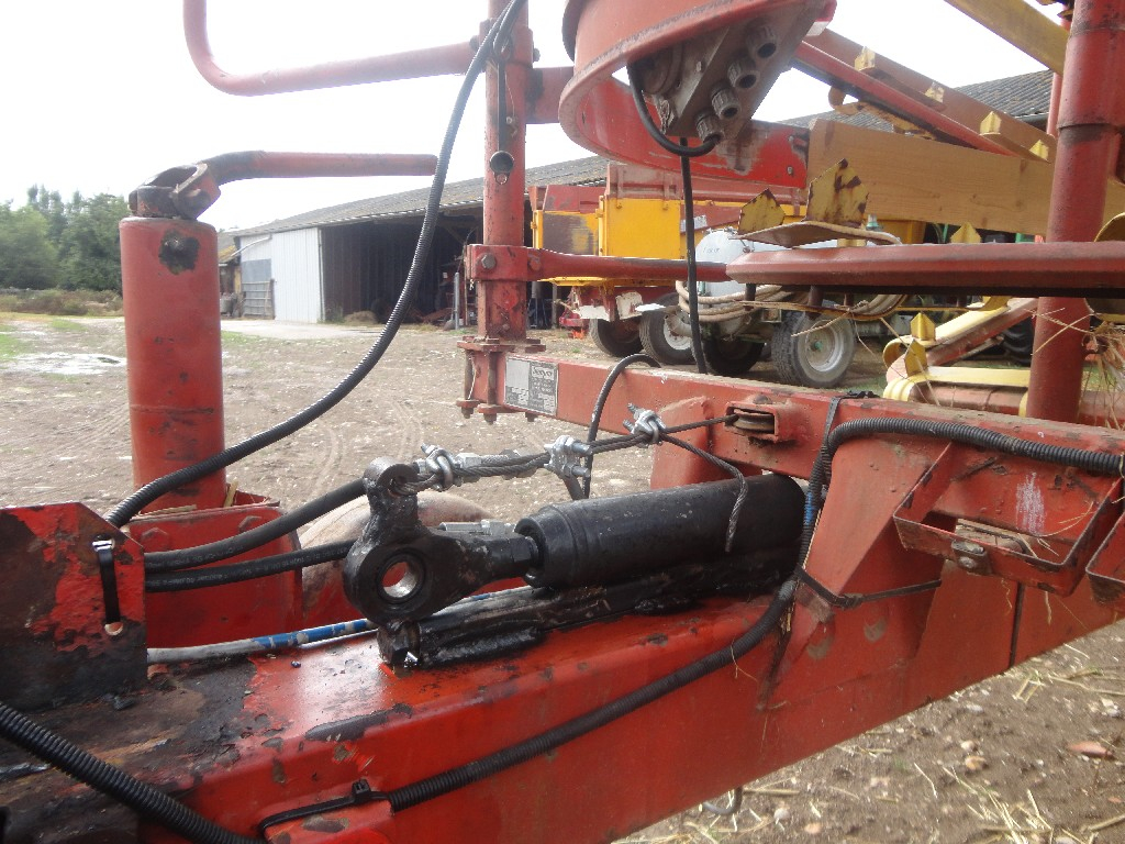

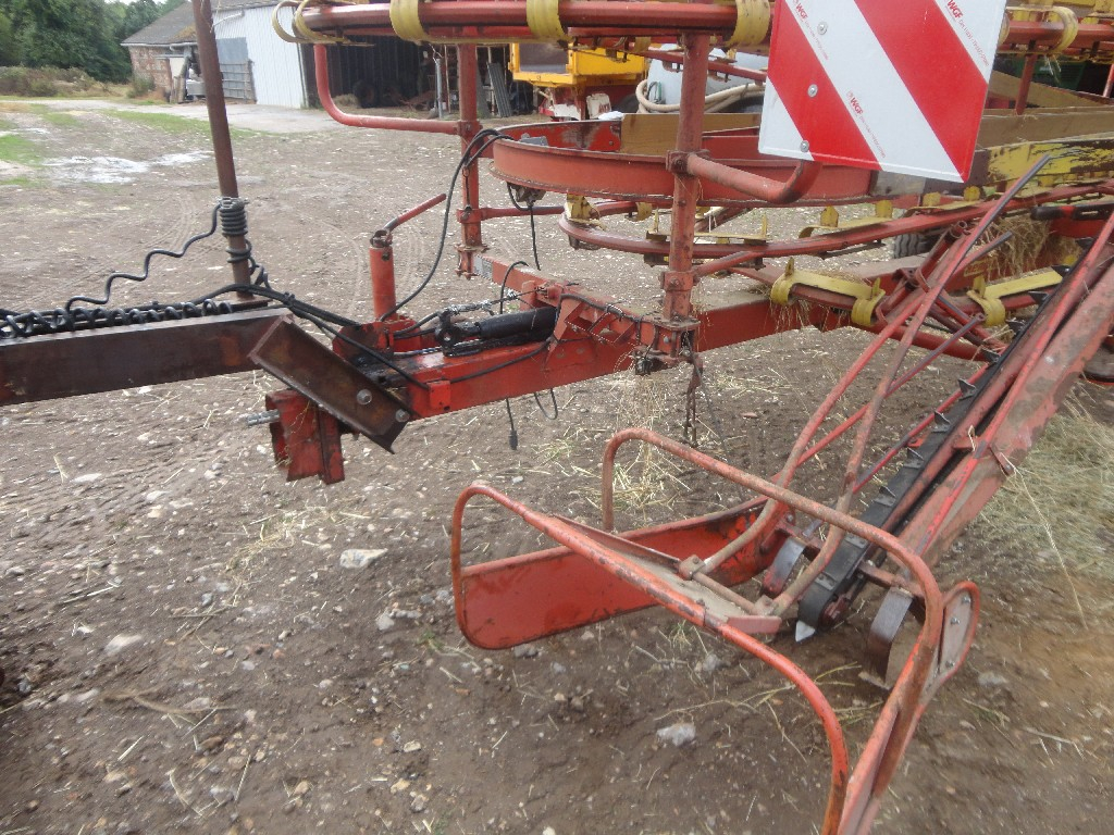

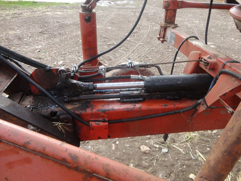

j'ai commencer a modifier la levé du pick up
j'ai installer un moteur hydraulique résulta sa va pas comme je veux car c'est pas facile pour faire la fin de course sur la lever du pick up sa force de trop
donc j'ai tout redésouder est j'ai mis en place un vérin est la c'est le top reste plus cas finir de monté les flexible ;-)
je vais essayer de prendre des photo demain soir :ange:

voila le chantier est fini comme sa ton double effet est utile maintenant charles :hehe: ;-)

Tu as soudé le fut directement sur la poutre ?
Good job :)
Re: Kemper
Impecc ca :super:
Sans la levée hydraulique tu devais descendre du tracteur et le lever/baisser à la main ?

oui je devais descendre mais c’était un treuil manuelle
