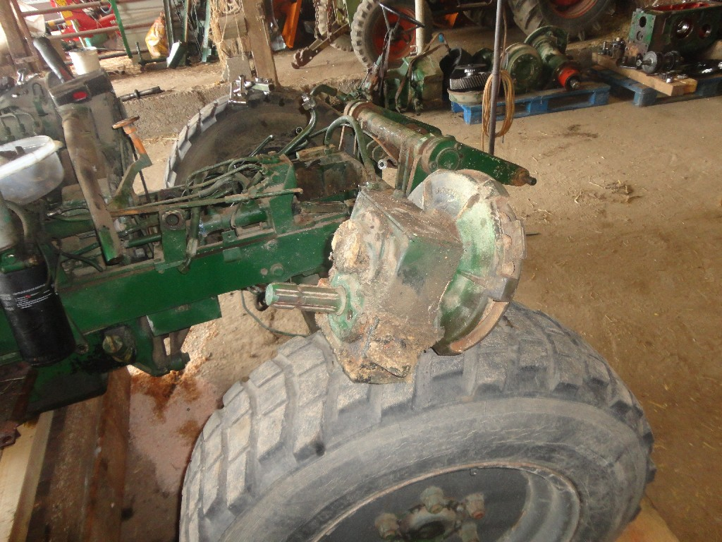

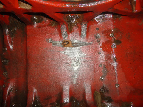

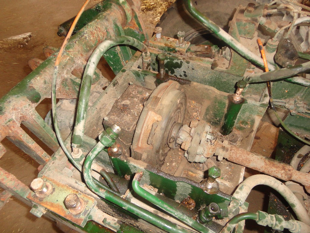

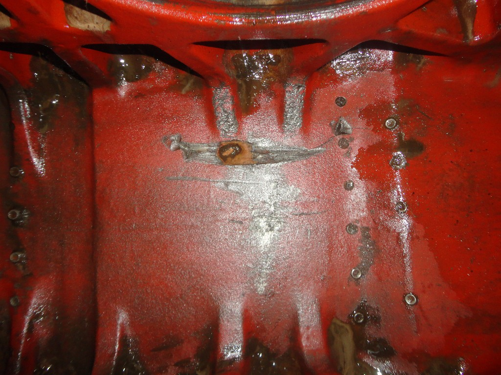

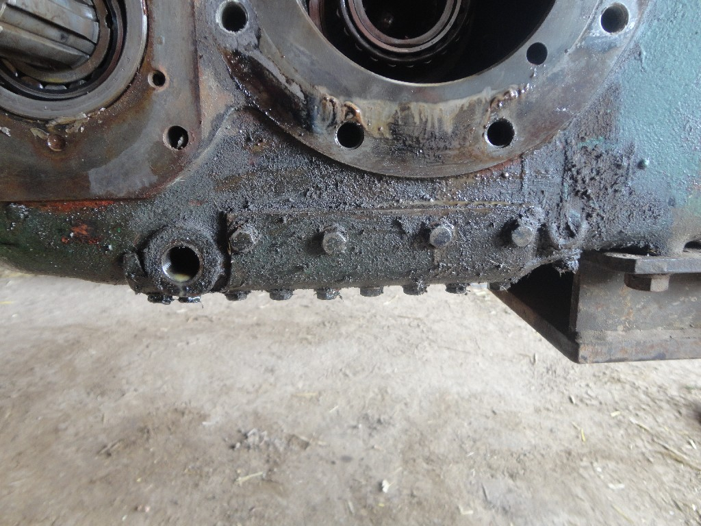

j-bf2l612 a écrit :bien souder sinon mais grosse misere
Une soudure ne sera jamais comme d'origine, mais la, il y a eu un couac et pas un petit pour faire ca !! encore un branquignole qui était au volant :aille2:

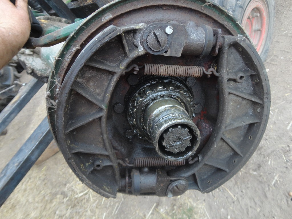

Mick, la plaque est-elle souder ? la photo n'est pas trop nette ! Il reste a trouver une boite d'un 06 :grin: mais le renvoi pour la transmission avant ? :roll:
Edit: le renvois utilise t-il la sortie qui correspond au frein à tambour ?
Re: restauration d'une, enfin de 2 grenouilles
oui mais j'ai du jeu important au niveau du roulement
c'est une plaque boulonné avec de la patte a joint
justement l'arbre traverse est pris avec le frein a main
mais si je trouve un carter de 5506 avec l'arbre standard pour un 2 RM je serai content comme sa l'autre a charle vu qu'on supprime le 4RM est qu'il sera en 2RM je pourrai changer l'arbre

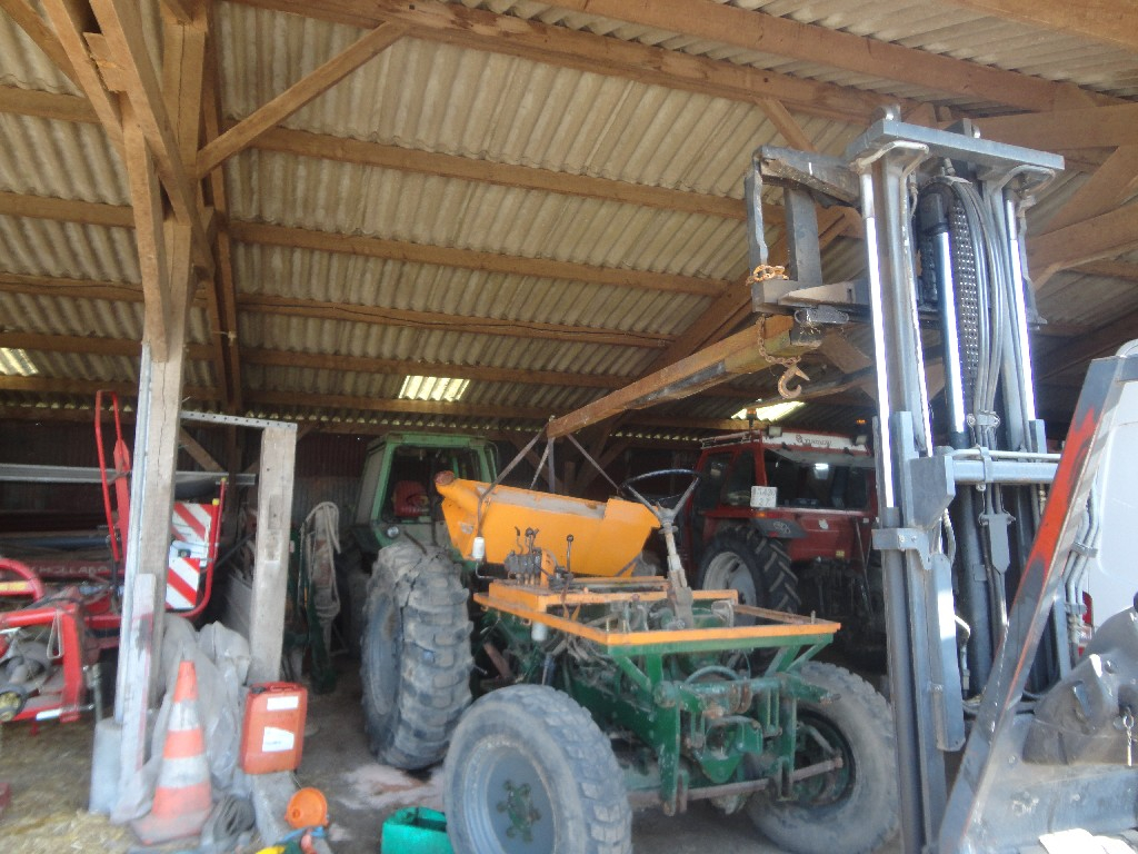

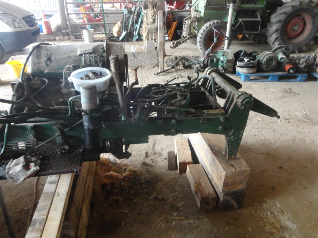

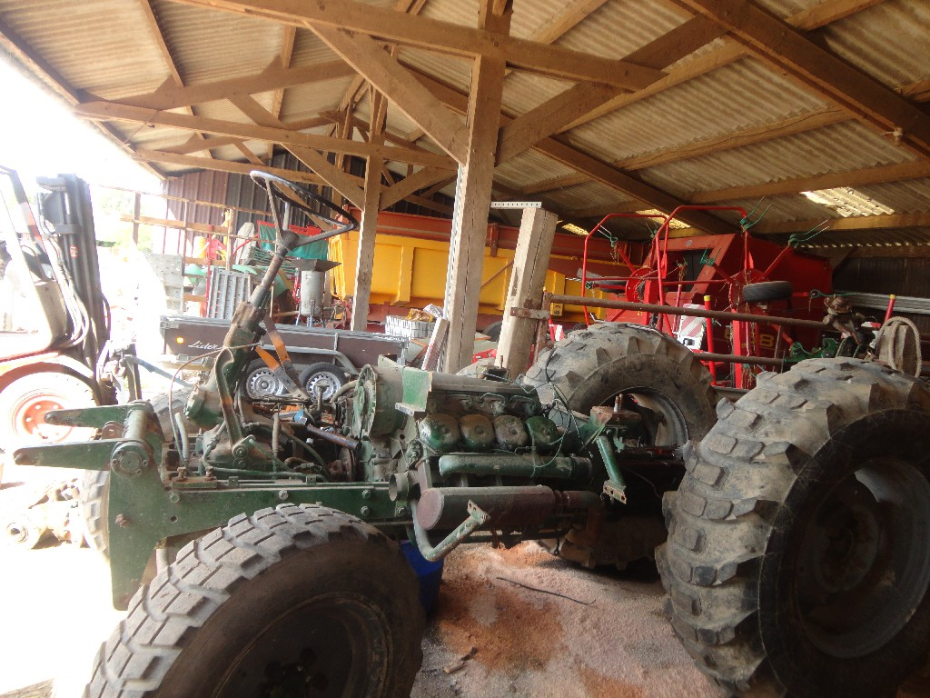

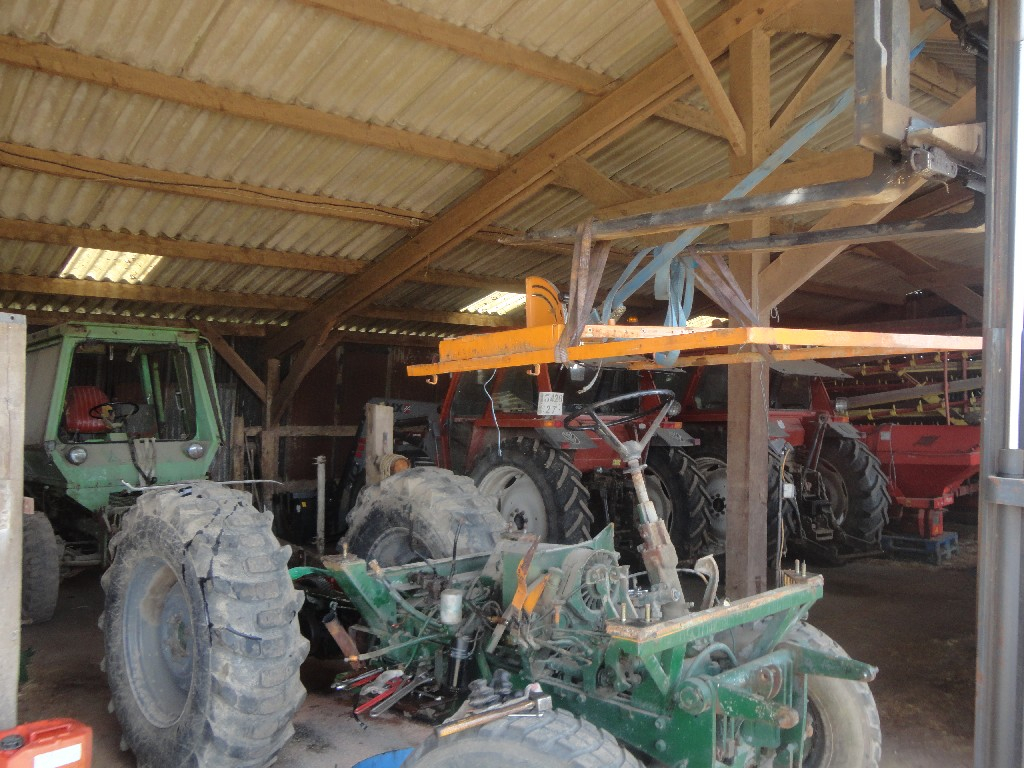

dépose du réservoir a full,des distributeurs, des commandes de vitesse est pour finir la partie basse de la cabine donc il reste plus de orange sur l'intrac

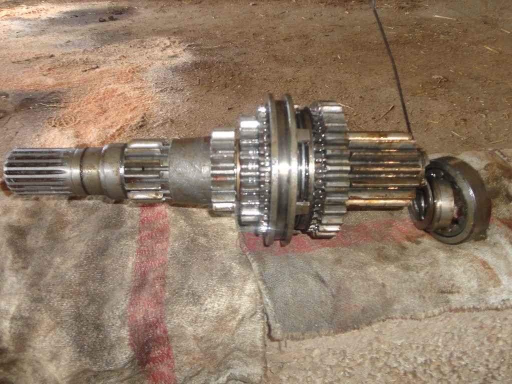

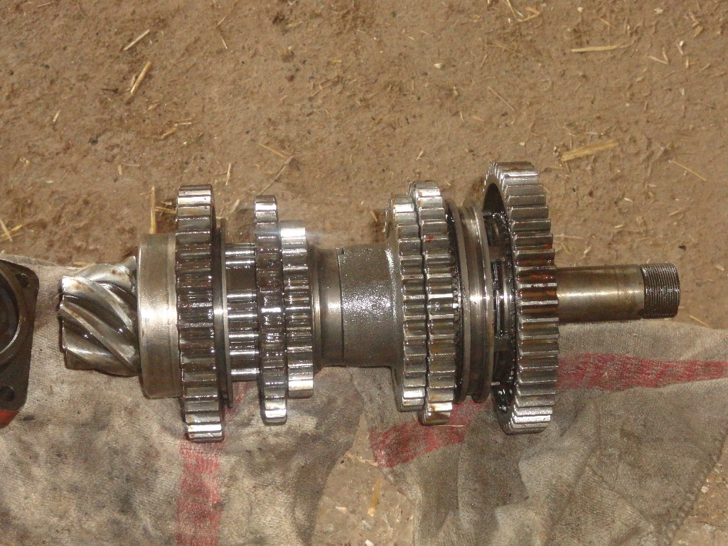

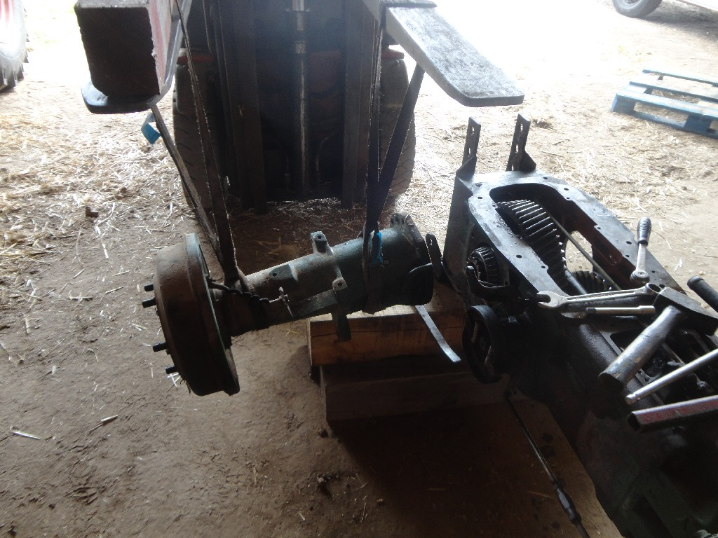

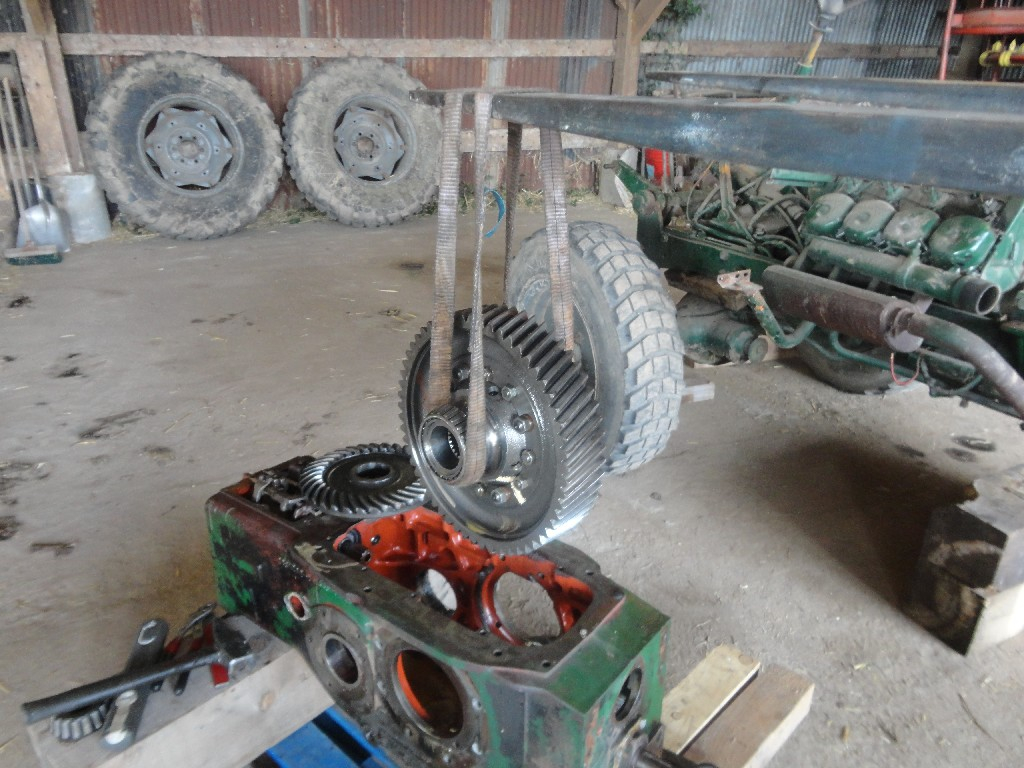

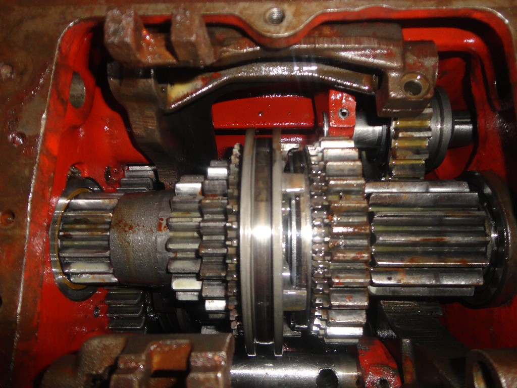

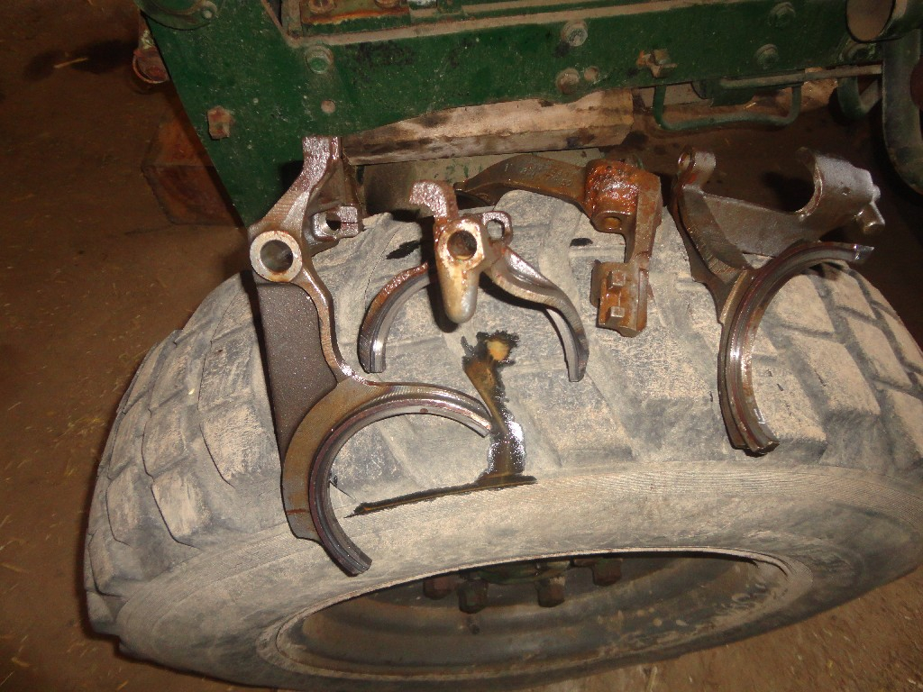

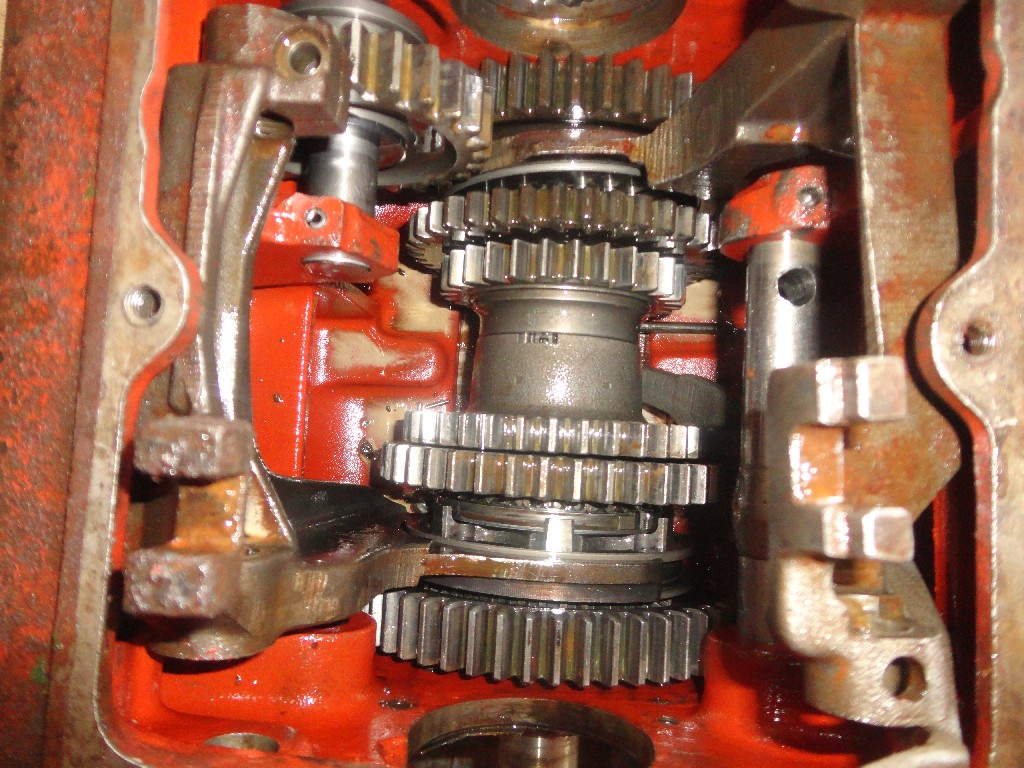

j'ai dépose la boite pour voir l’intérieur donc je pence que le roulement coté droit de la grande couronne a lâché
c'est la couronne qui a fait tout c'est dégâts du surement a avoir roulé avec le différentielle enclenché :pleur4:

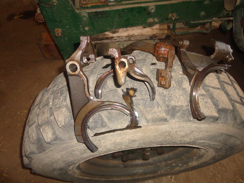

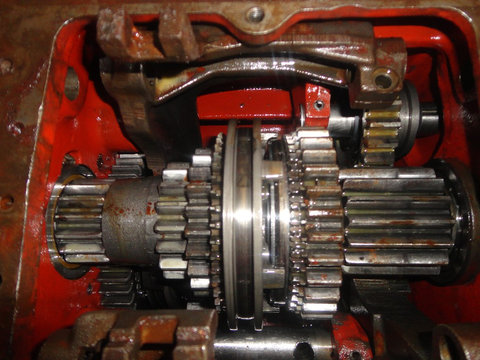

la dépose des fourchette a pas était simple le coulisseau de la fourchette de première est viser il faut tout démonté pour la sortir :triste1:

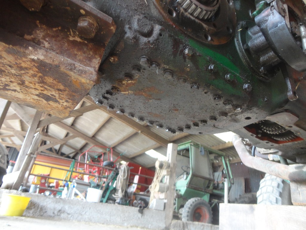

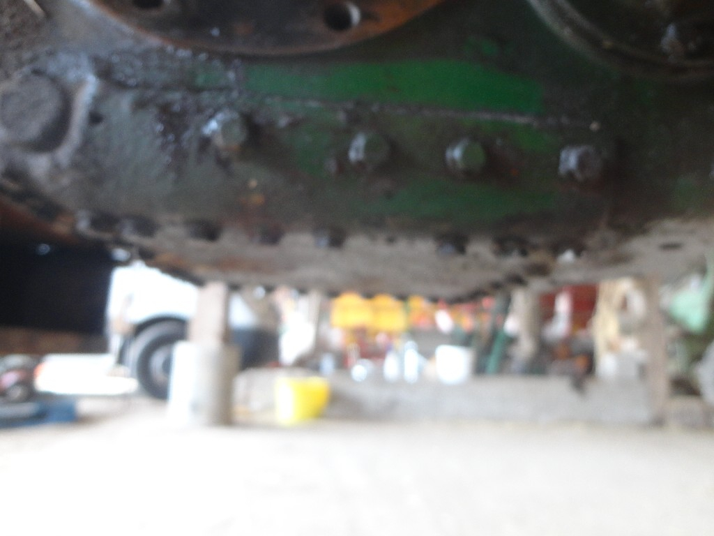

je vous est mis des photos de plus prés de la réparation de fortune
:hello: Mick,
Celui qui a fait ça, c'est un vrai BARAKI, une plaque avec plus de 30 boulons pour un petit trou.... Surement un fonctionnaire qui était au volant :aille2: :siffle: bon la suite ? Mais pour arrivé à ça, il devait avoir du bruit avant l'accident sauf s'il devait terminer avant l'heure !! :ange:

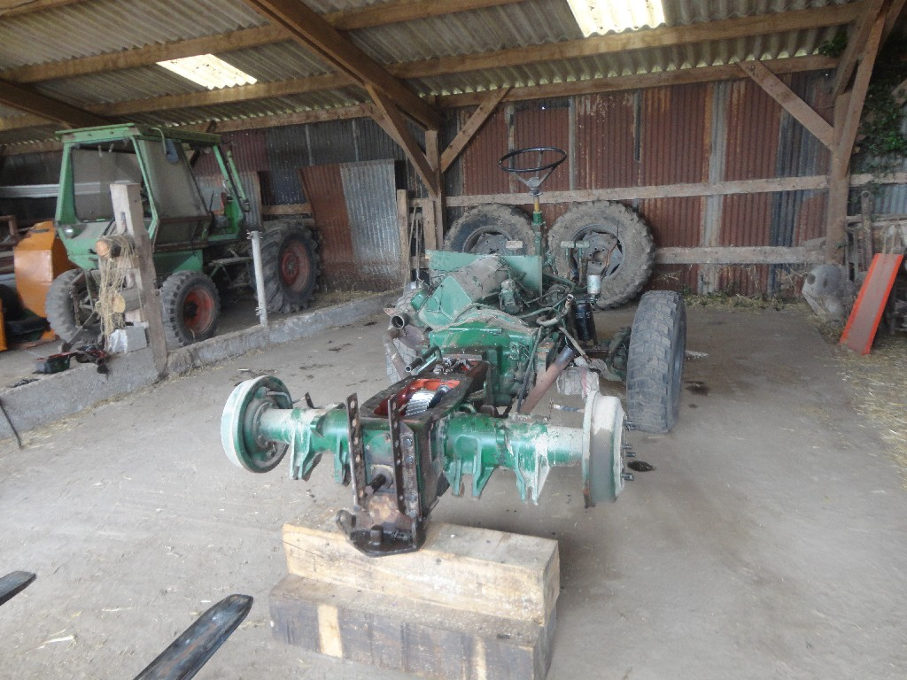

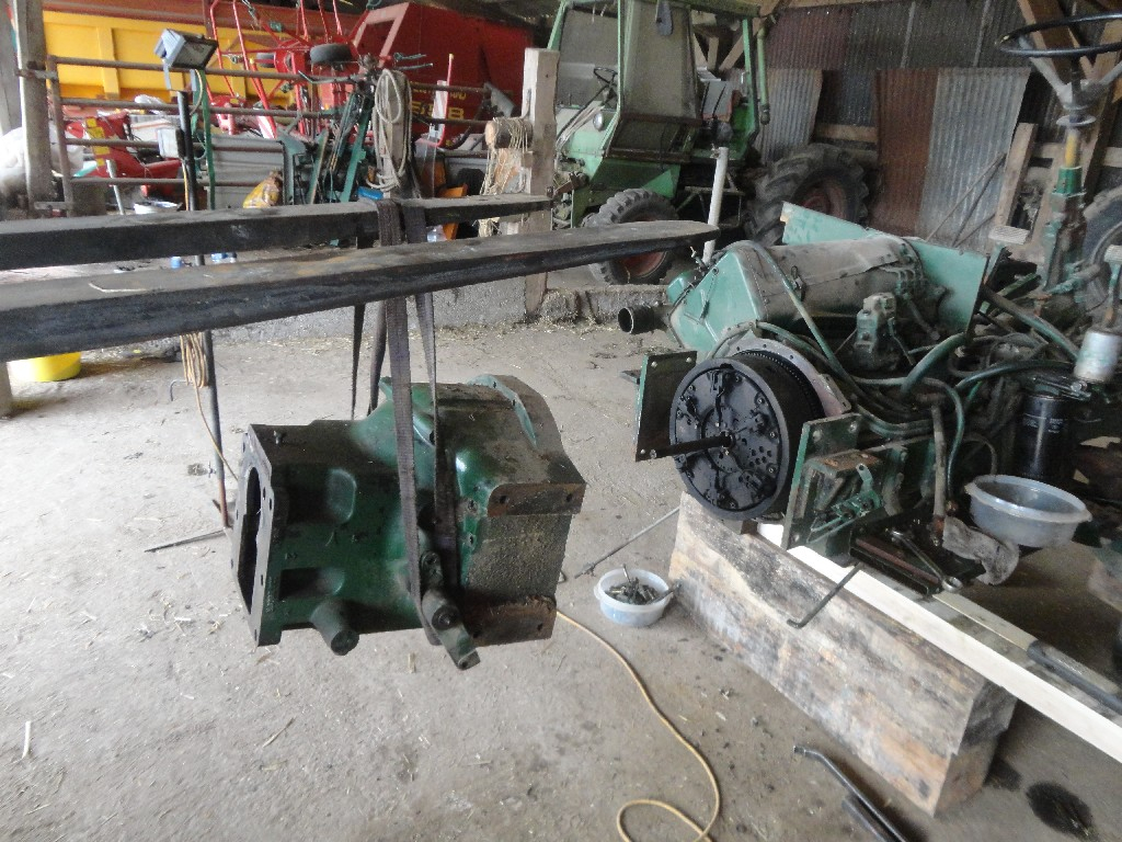

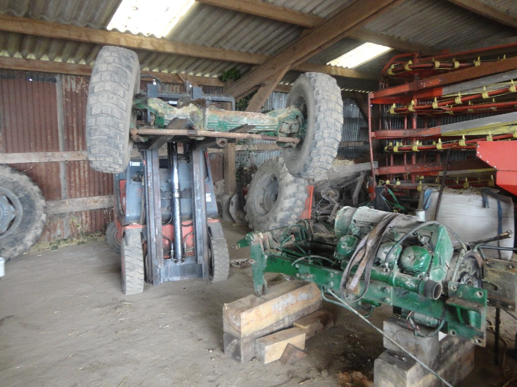

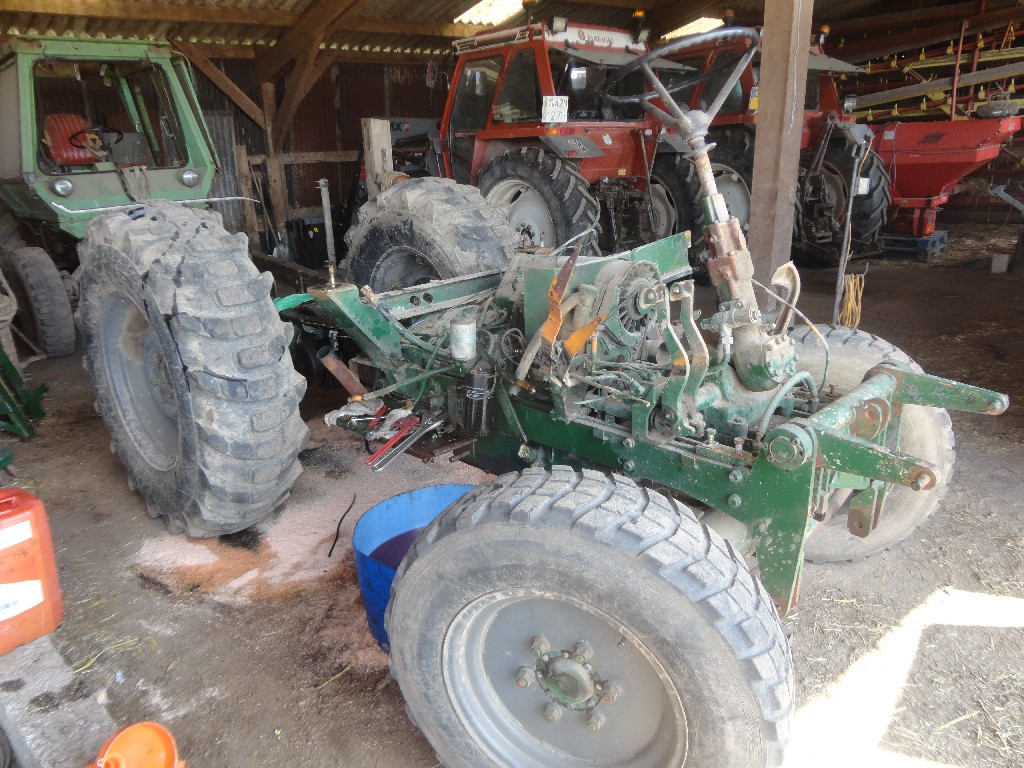

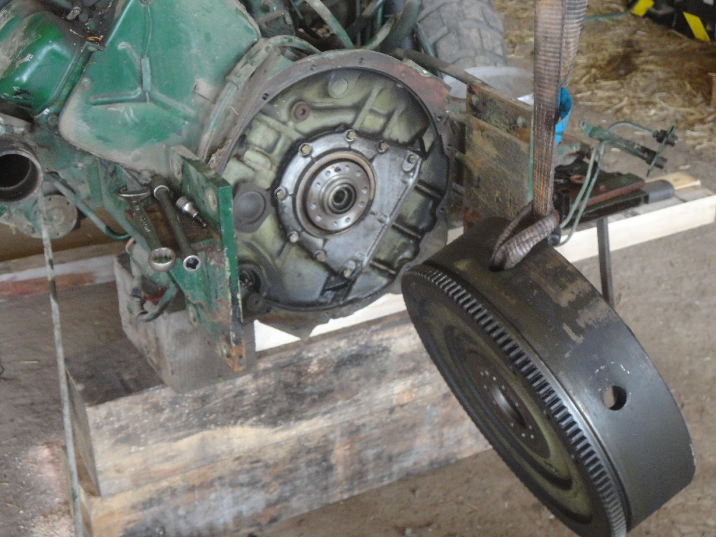

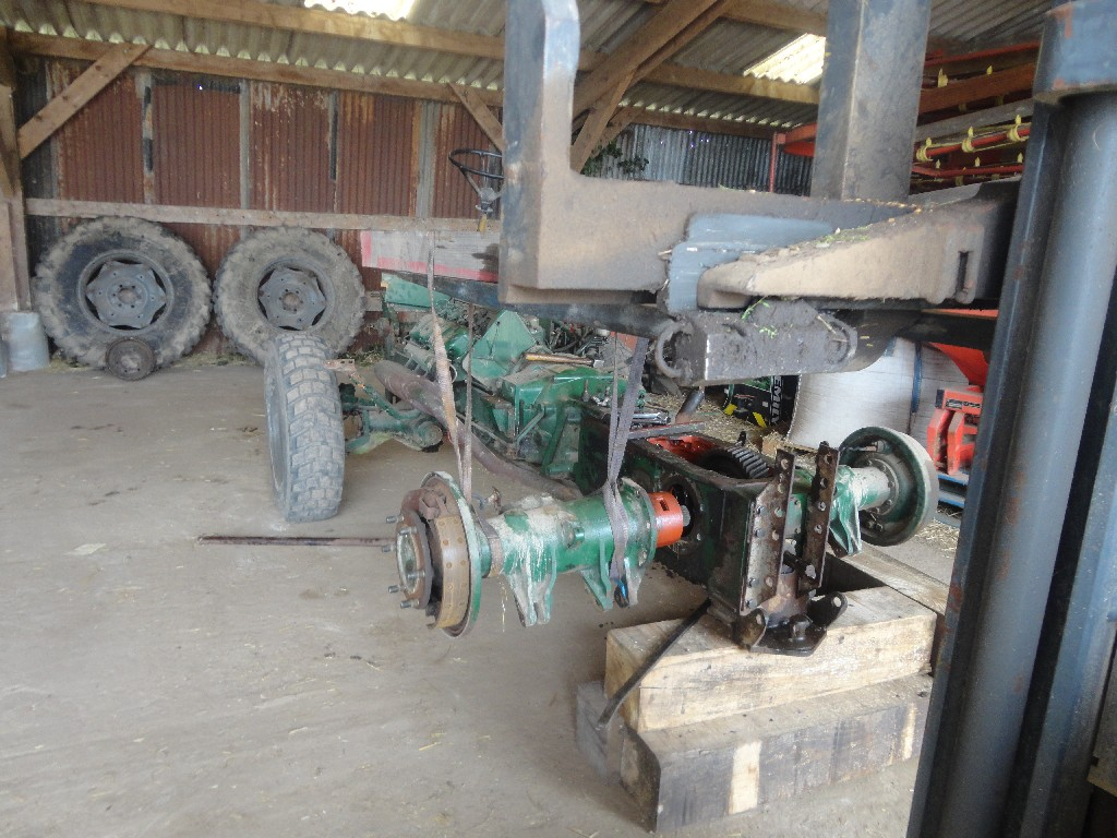

voila je pense avoir trouvé une solution pour mon carter
je vais donc reprendre le carter de boite de l'intrac vert et sur celui-ci j'ai trouvé une boite de 5506 que je vais chercher vendredi matin, vu qu'il passe en 2RM pas de souci normalement

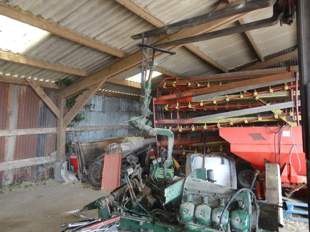

voila suite du démontage normalement si j'ai le temps demain je finis de démonter le orange et je passe au vert dans la foulée

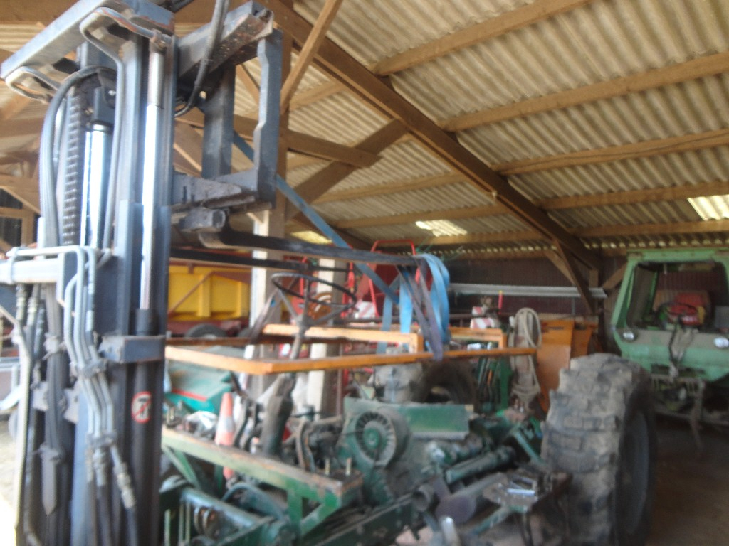

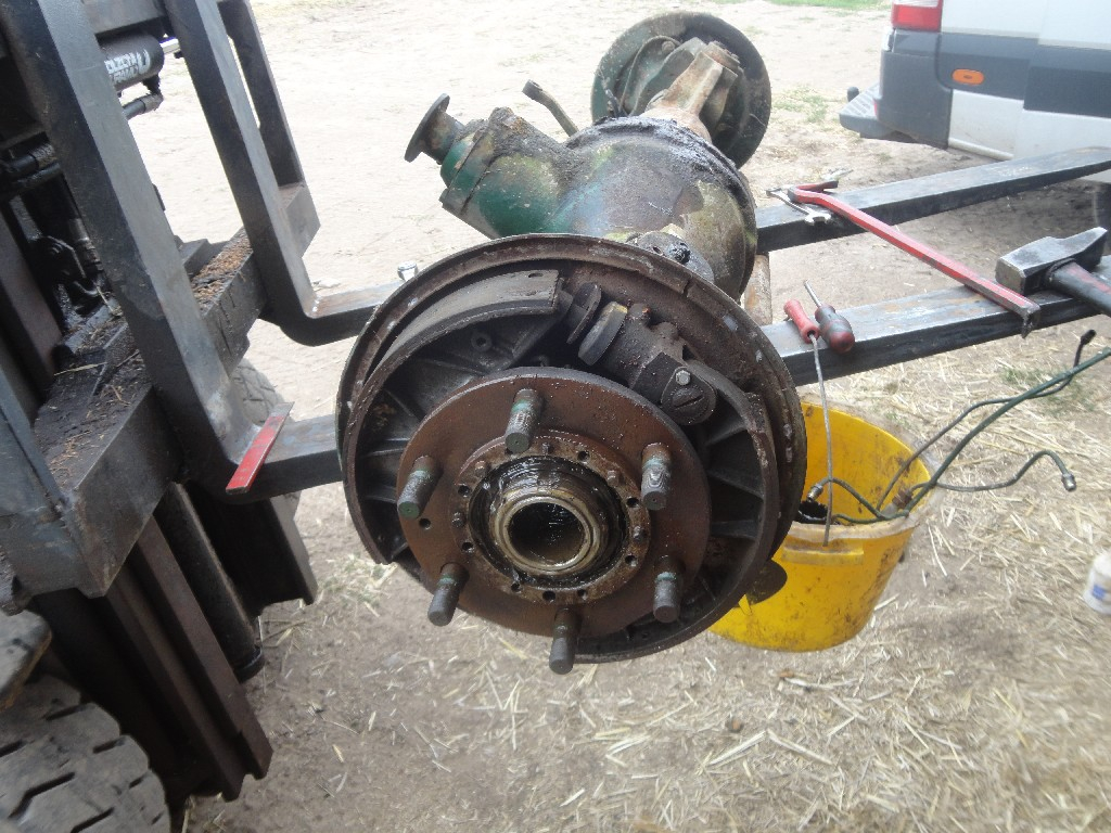

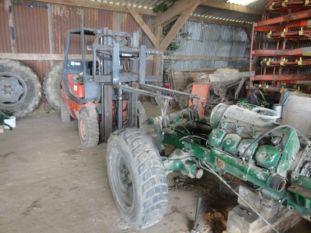

qui c'est le plus fort c'est mon H25D merci a lui cela me facilite la vie est mon dos

Là tu passes en super vitesse ! mais la boite massacrée :snif: ne peut être récupéré avec vérification ? Et réparation aussi !!! :/ au point de vue moteur à part le compteur horaire s'il na pas déjà fait un tour complet.... est-ce l'orange le plus frais :ange:
