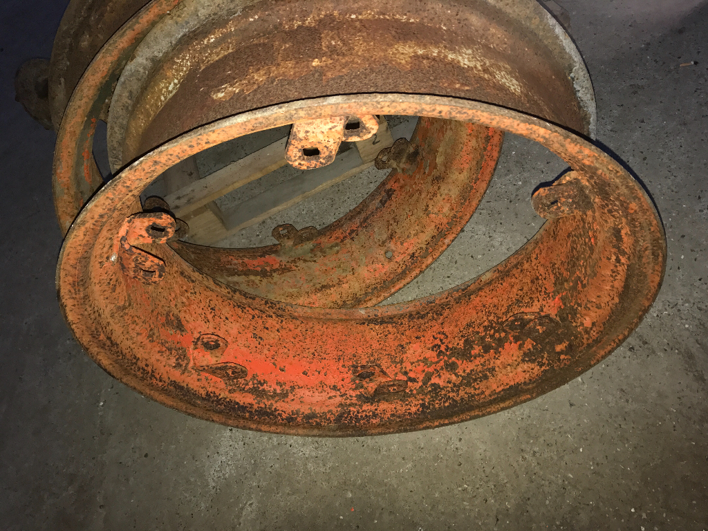

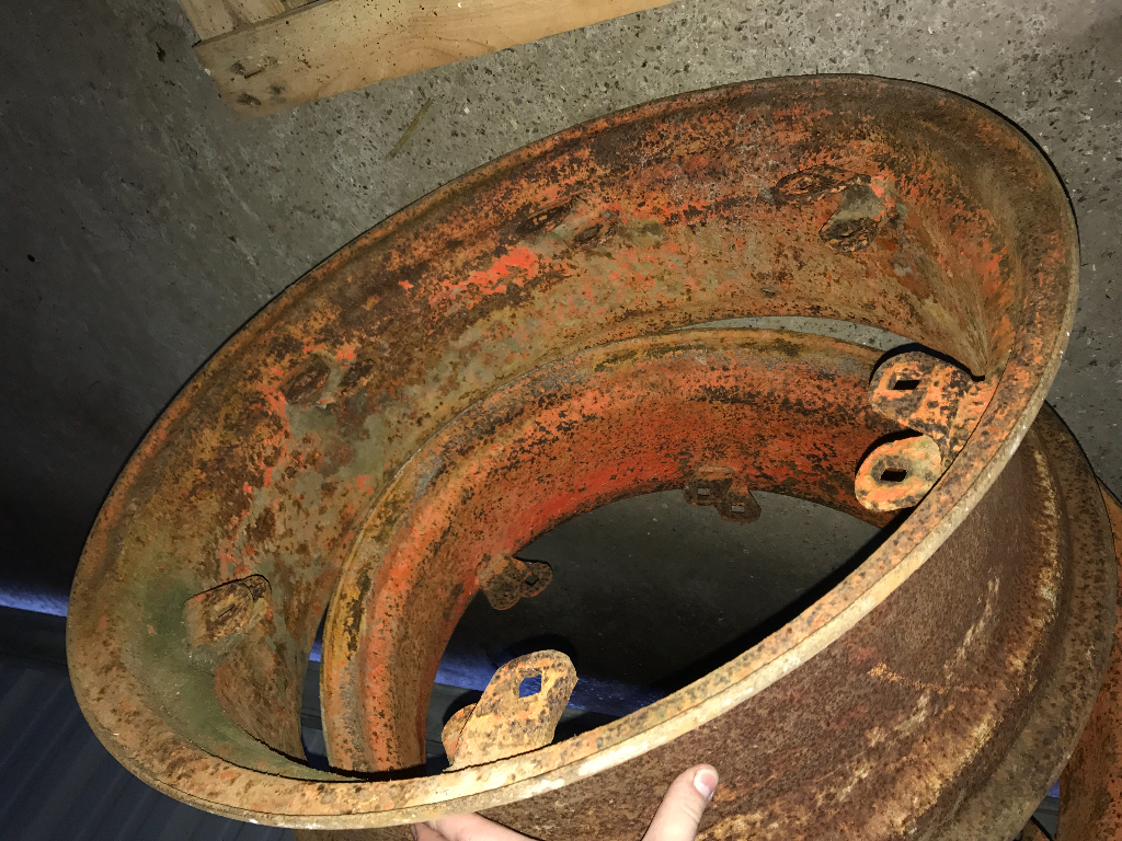

Le démontage continu :grin:
Des nouvelle jante :super:

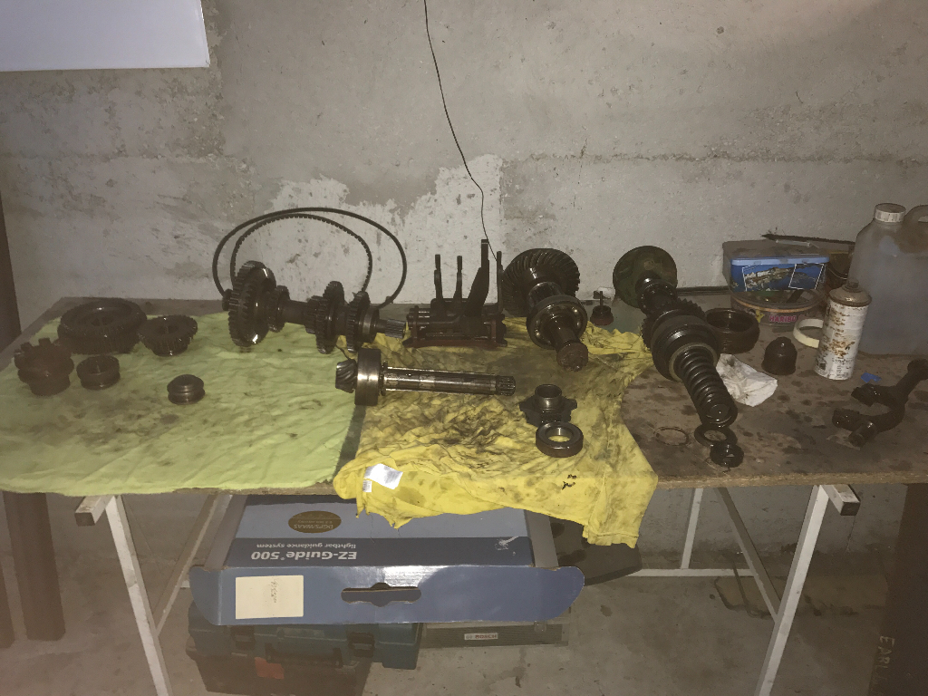

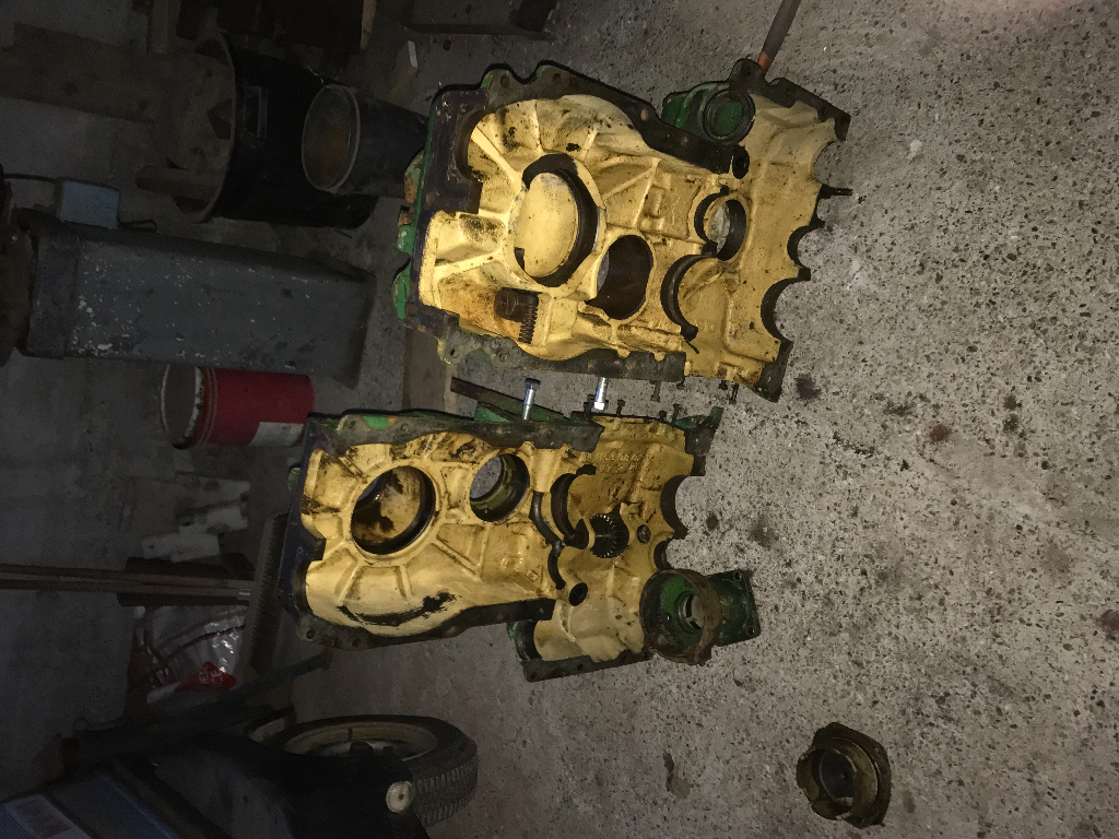

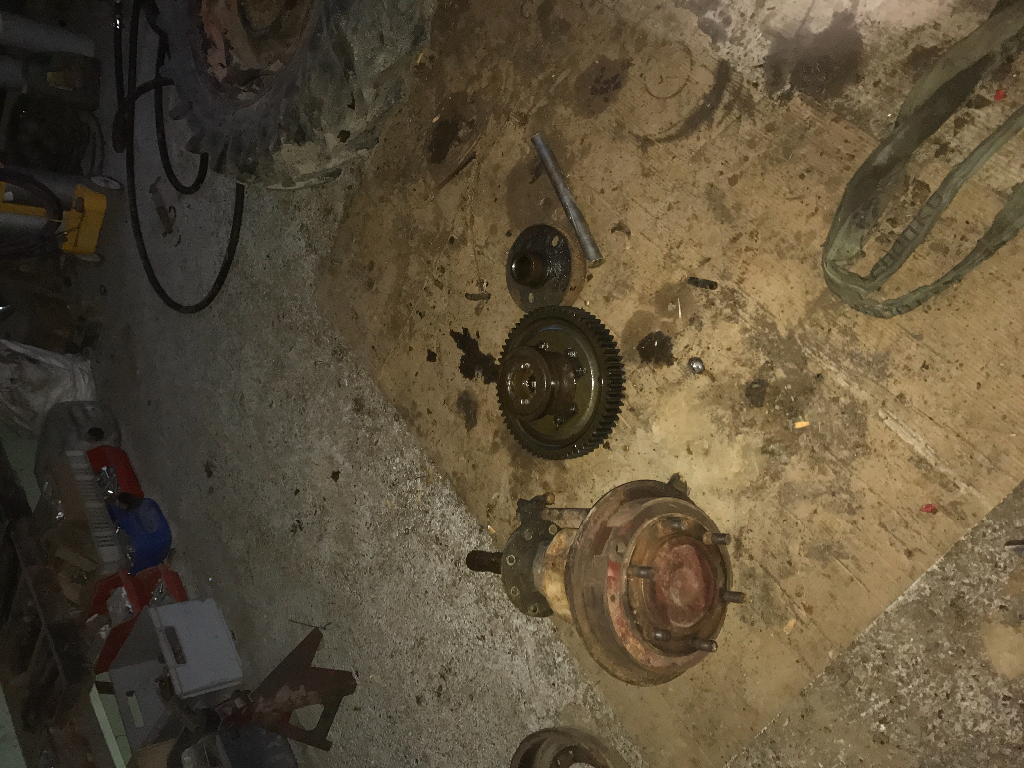

tout les roulement de boite son commandé a l exception des roulement d arbre de roue
butée embrayage hors de prix :shock: 124 ht , j ai commandé une autre je vous dirai si elle y va :mrgreen:
Re: un nouveau f2l612.5
Ca recul pas
on attend les roulements
