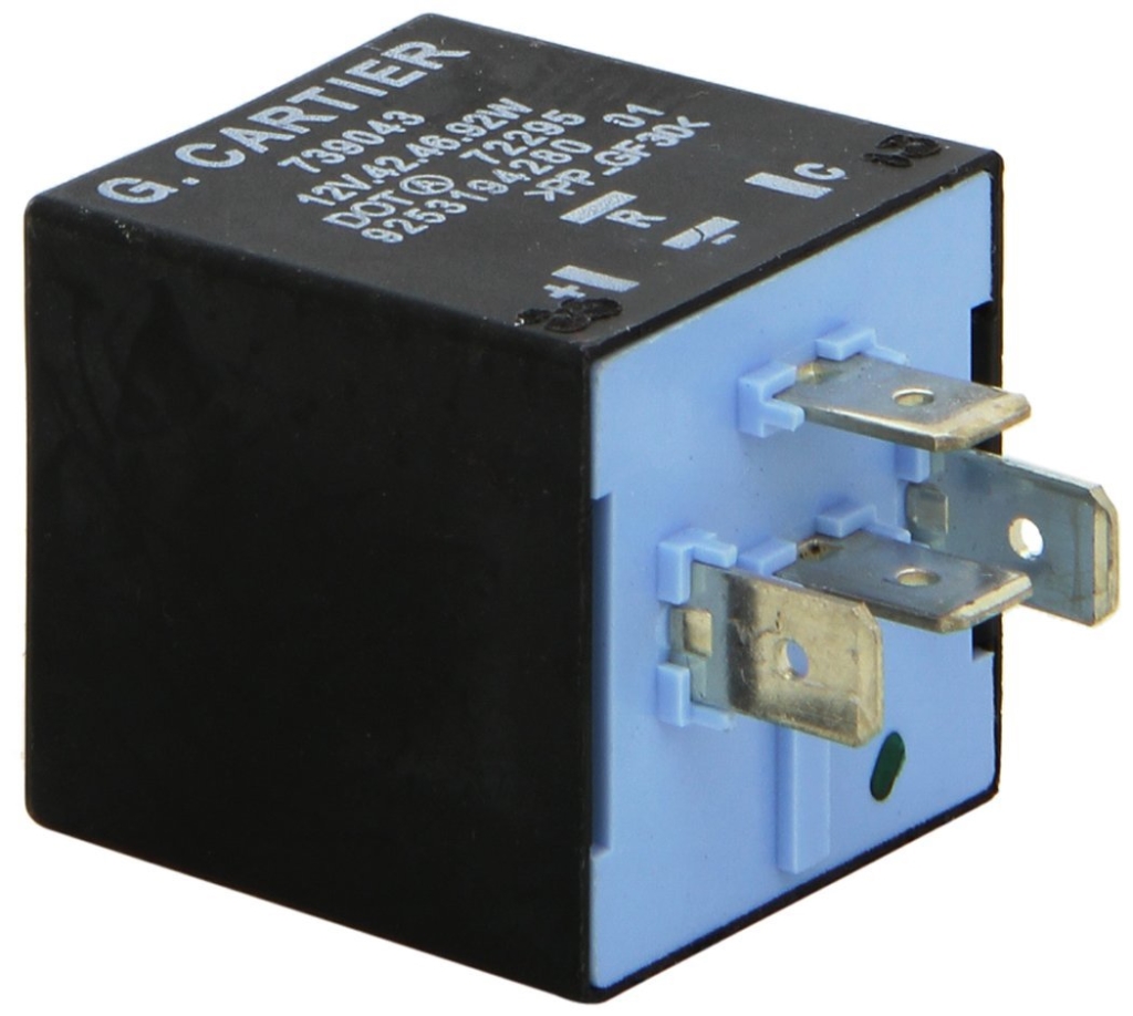

Mo68 a écrit : Quant pense tu mon histoire de centrale clignotante ?
Faire un montage a blanc avec le nouveau ! attention que dans les références, il faut plus que 21W en charge ! je pense aussi la même chose pour l'ancien ! ce qui veut dire, si la charge est plus basse, la lampe va resté fixe :roll:
Voila ce que j'ai trouvé sur le net http://www.piecesauto.com/fr/centrale-c ... cteristics

Impeccable, donc ton commodo est bon, par contre, comme dit par BKT, il te faut 21W minimum pour l'ampoule de clignotants. Au final, quand le + du commodo venait de la centrale, avais-tu les ampoules d'allumées ? Si c'était le cas, alors ta centrale aussi était OK, mais il te faut des autres ampoules pour les clignotants, car les ampoules navettes, c'est moins de 20w, je dirais. Peux-tu nous refaire une photo de tes 2 centrales, pour voir les inscriptions ? :grin:

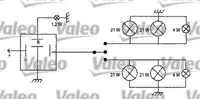

Pour le branchement de ta nouvelle centrale clignotants Valéo, avec l'image de la centrale, est-ce la même ?
+ = Fil de gauche vient du côté batterie/fusible
C = Fil qui va au commodo
R = témoin, pas nécessaire je pense
- = masse, sur le châssis
A toi de tester et nous faire signe ;-)

J'ai brancher avant de voir ton message, j'ai bien la centrale.
Je l'ai brancher et ca fonctionne mais ca clignote comme si une des ampoules etait casser.
Tu m'a dit respecter les 21 w. J'ai espéré que c'etait 21w en toit mais apparemment ca doit etre 21w par ampoule.
A l'avant sur l'aile j'ai une 5w et a l'arriere bien une 21w.
Voila quoi , je sais pas si une autre centrale existe avec moins de 21 w ?! Quelle merde..

Je l'ai brancher et ca fonctionne mais ca clignote comme si une des ampoules etait casser. -> content pour toi que ça fonctionne, t'as pas réessayé avec l'ancienne centrale, juste pour voir si c'était un problème de masse ?
A l'avant sur l'aile j'ai une 5w et a l'arriere bien une 21w. -> l'ampoule de 5w, c'est une ampoule navette, comme pour le feu, tu devrais normalement avoir une ampoule avec un culot. Comme expliqué dans le post que je t'ai donné, branche une remorque ou une rampe d'éclairage, pour vérifier si les clignotants sont moins rapides.
Voila quoi , je sais pas si une autre centrale existe avec moins de 21 w ?! Quelle merde.. -> fais nous une photo de ton feu avant et celui arrière, que l'on voit s'il n'y a pas une solution pour changer l'ampoule
