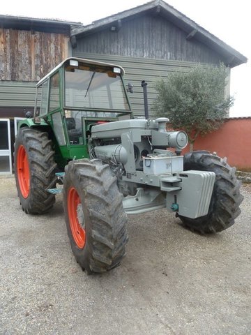

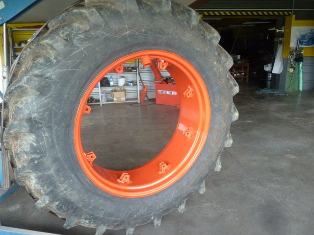

PERRET a écrit : 26 janv. 2018, 23:05 P1050527.jpg
Bonsoir
Retour des jantes av aprés sablage et peinture epoxy ral 2002
demain je mets en place les masses
cordialement
Salut à toi, tu as refait tes jantes toi même ou par une entreprise? Combien coûte cela? :wink:

Bonsoir
Mes jantes av étaient en peinture epoxy, mais celles-ci étaient abîmées, et par endroit l epoxy avait laissée la place à la rouille. J ai préféré les faire sabler et peindre n étant pas équipé pour sabler.
La même société les a sablées et peintes en
epoxy pour 180 euros les deux jantes payées en espèces.
Cordialement
PERRET

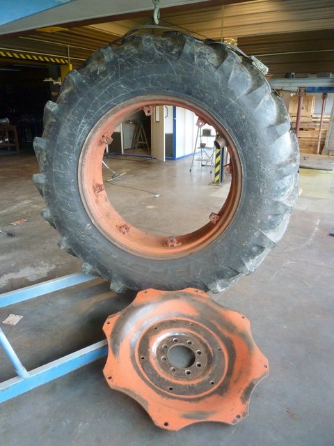

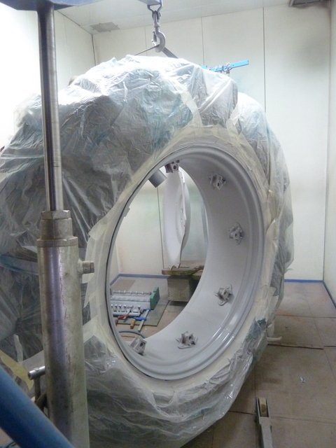

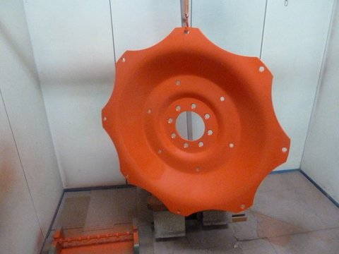

Une fois les voiles et jantes séparées, nettoyage et gros ponçage afin d'atténuer les impacts de chocs et aussi les points de corrosion
Dégraissage jantes , voiles et protection des pneus
Mise en apprêt epoxy
Mise en peinture Ral 2002
A plus

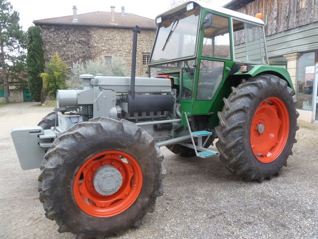

Désolé du retard mais voilà enfin les infos concernant la peinture au zinc que j'ai utilisé pour mon collecteur d'échappement
Société : HAGHEBART FREMAUX
Produit : Gamsil Zinc Réf 90014
Diluant D 60554
adresse : 17 rue des époux Labrousse
59650 Villeneuve d'Ascq
Tél 0320439979
Cdlt
philip perret
Guillaume88
Messages : 1092
Tracteur(s) : D4506A
Prénom : Guillaume
Localisation : Vosges (88)
Re: 8006 A
Message par Guillaume88 »
Merci Philip, c'est une peinture qui sert d’apprêt sur différents supports ? aussi bien en carrosserie ou uniquement sur les pièces soumises à haute température comme l'échappement? La couleur grise de la photo me fait penser aux échappements d'origine des 06 parfois visibles sur les prospectus d'origine. je trouvais que ça rendait bien en gris sans forcément le recouvrir de noir. mais en noir c'est très bien aussi.

Tu as fait du bon boulot mais ça aurait été idéal d'enlever les pneus de la jante car sûrement à l'intérieur du métal de la jante c'est rouillé ...
PERRET
Messages : 45
Enregistré le : 31 oct. 2017, 18:12
Tracteur(s) : 8006 4rm
Prénom : philip
Re: 8006 A
Message par PERRET »
Tu as raison, on peut toujours faire mieux, celà aurait été l 'idéal, ce que j'ai fait d'ailleurs pour l'avant

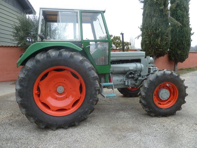

Bonsoir à tous

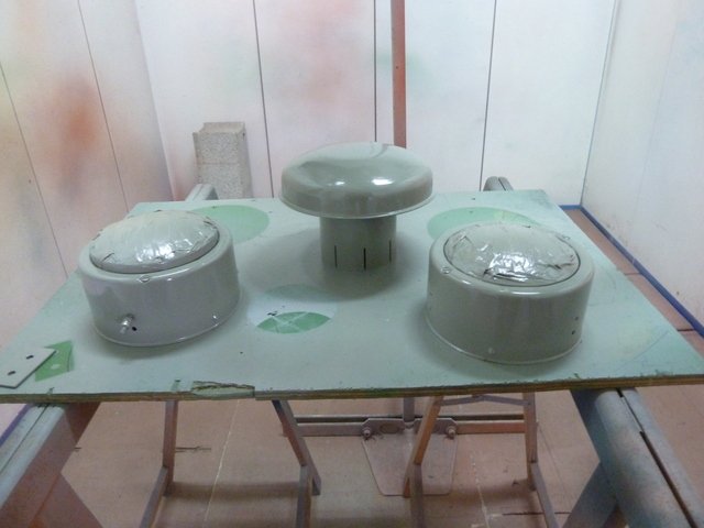

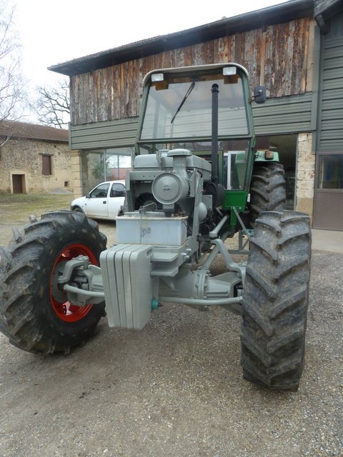

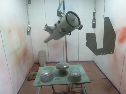

Le froid ralenti un peu les travaux, malgré tout cela avance quand même, le voici prêt à partir en carrosserie ou je pourrais travailler sur les ailes arrières au chaud. Le capot et le carénage du réservoir sont prêt à poser,mais avant j'attends le passage de l 'électricien
ci dessous quelques photos
cordialement
peinture de divers élèments
idem
idem
départ pour la carrosserie
