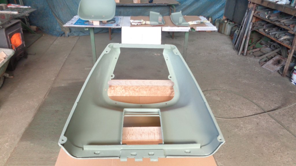

au programme pour le week end prochain, on devrait remonter le pont avant et faire un peu de carrosserie. Si tout va bien un peu de peinture verte.

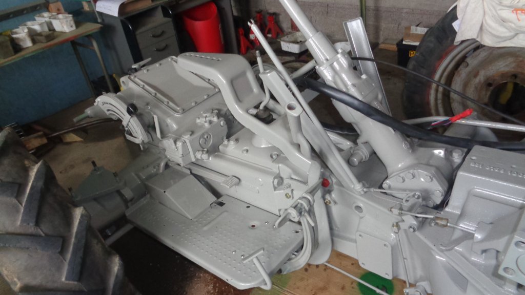

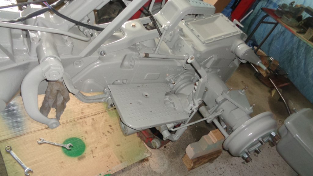

Salut,
quelque photos de la suite du remontage. Pédales ( l'axe a été remplacé par un neuf que l'on a tourné car l'ancien était trop usé), support de siège, commandes de freins, tringlerie d’accélérateur à pied & à main. On répare les pièces qui ont pris du jeu. Repose des marche pieds, au passage on rebouche à la soudure les trous de fixation de l'ancienne cabine.

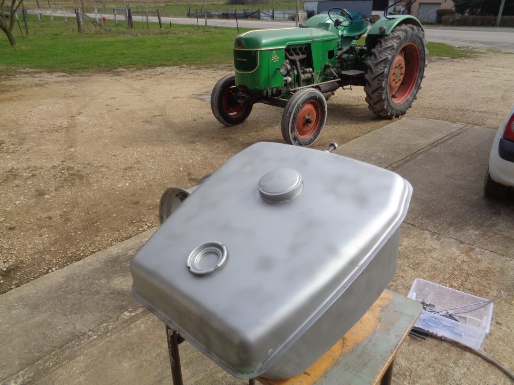

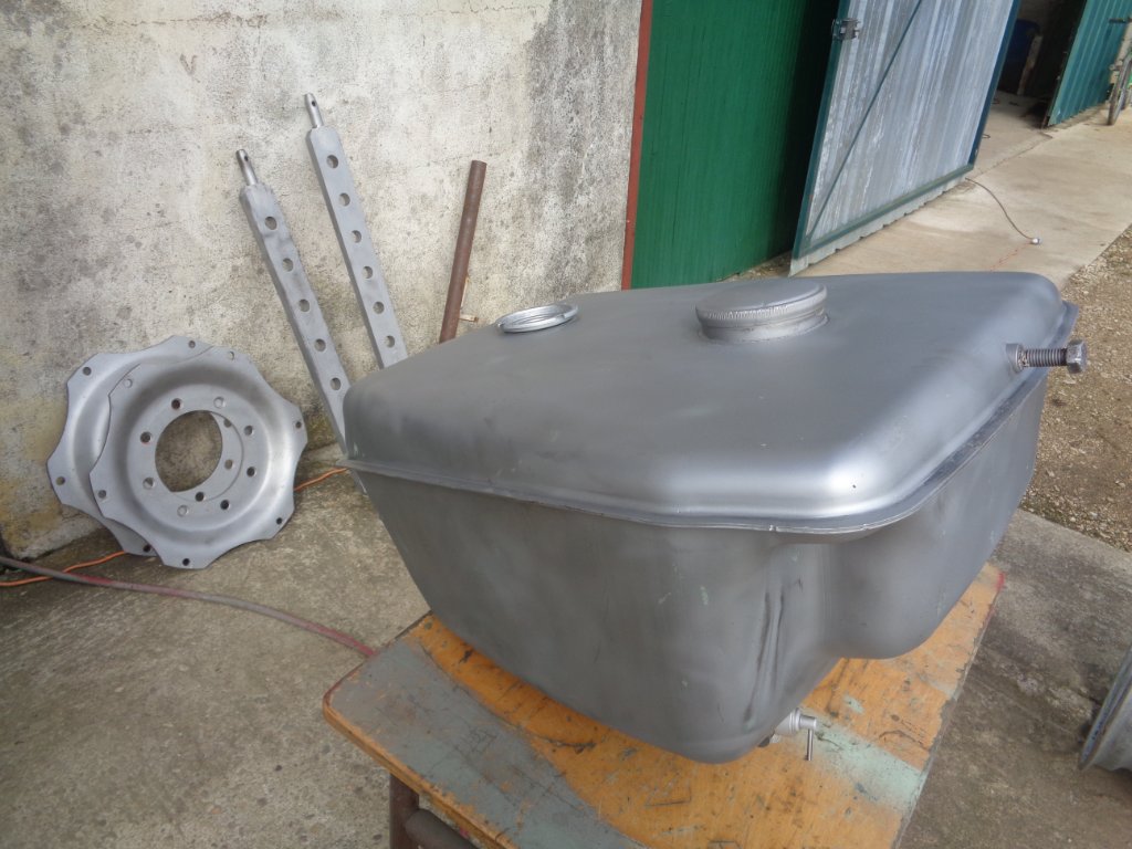

Quelque autres pièces en cours de préparation. Sablage du réservoir et du support de tableau de bord.

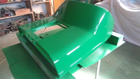

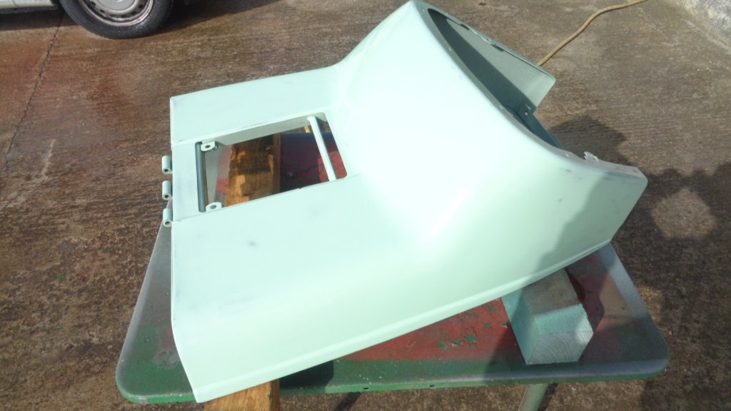

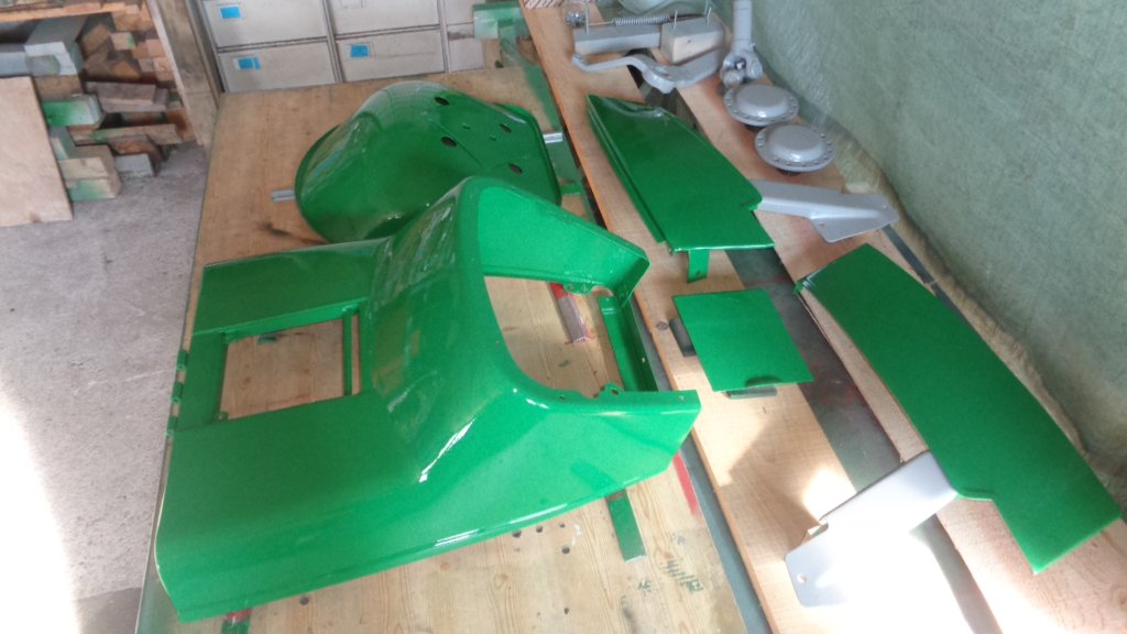

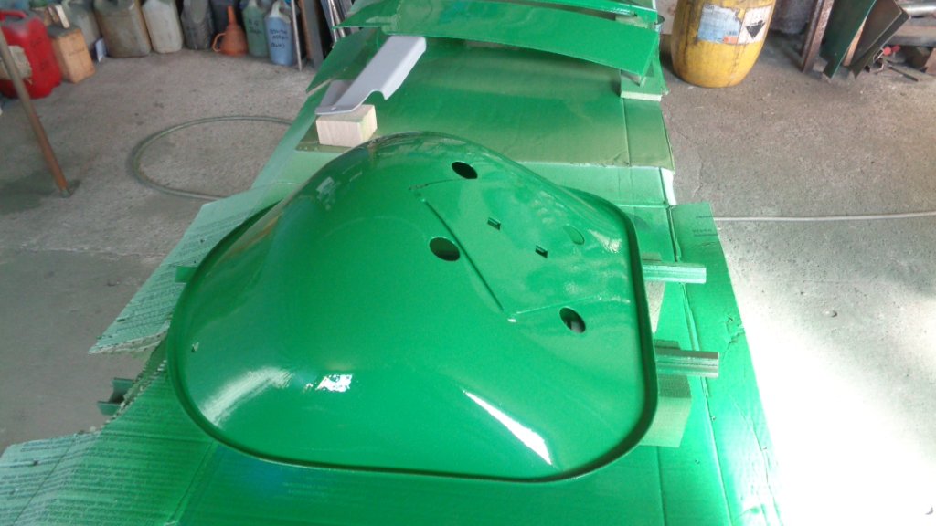

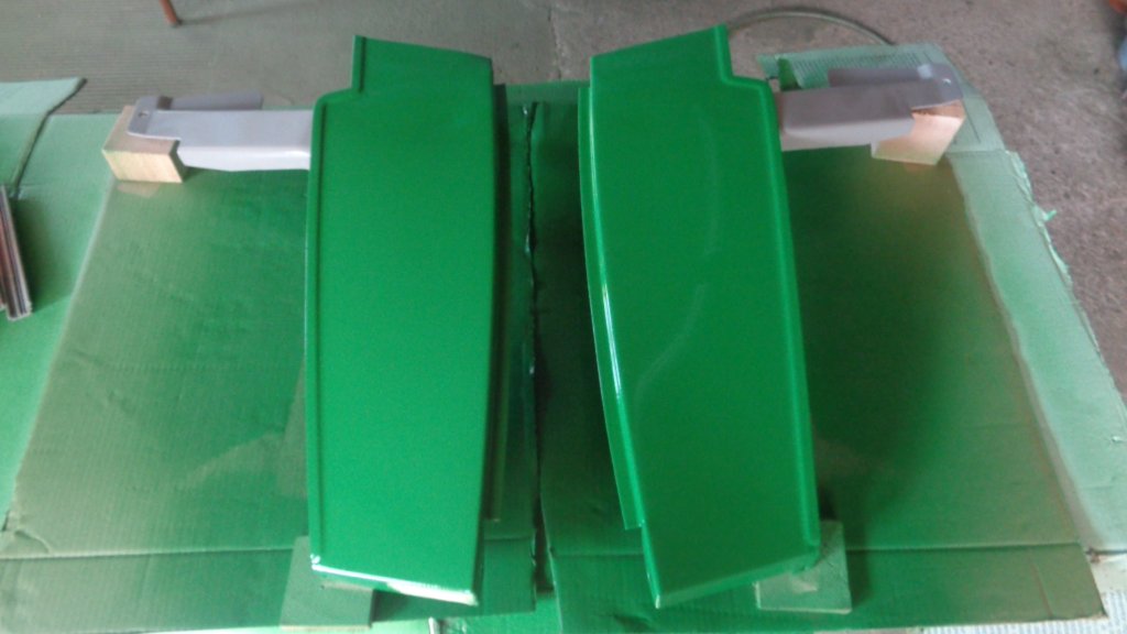

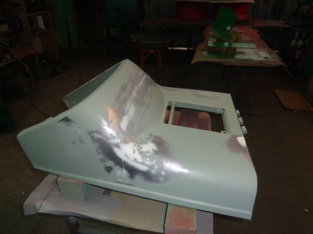

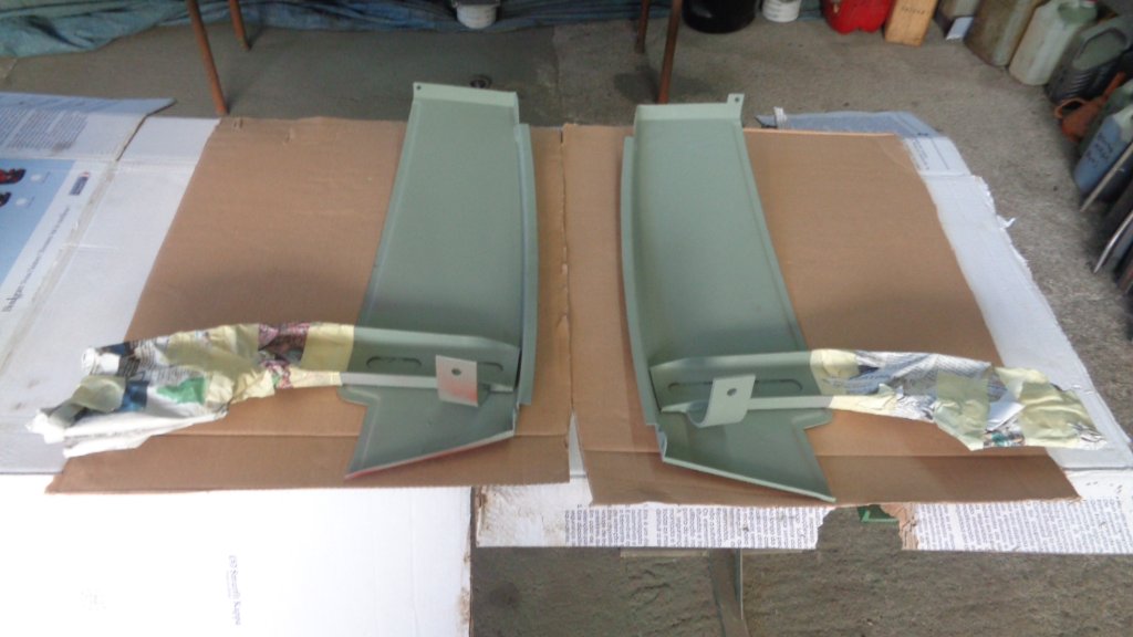

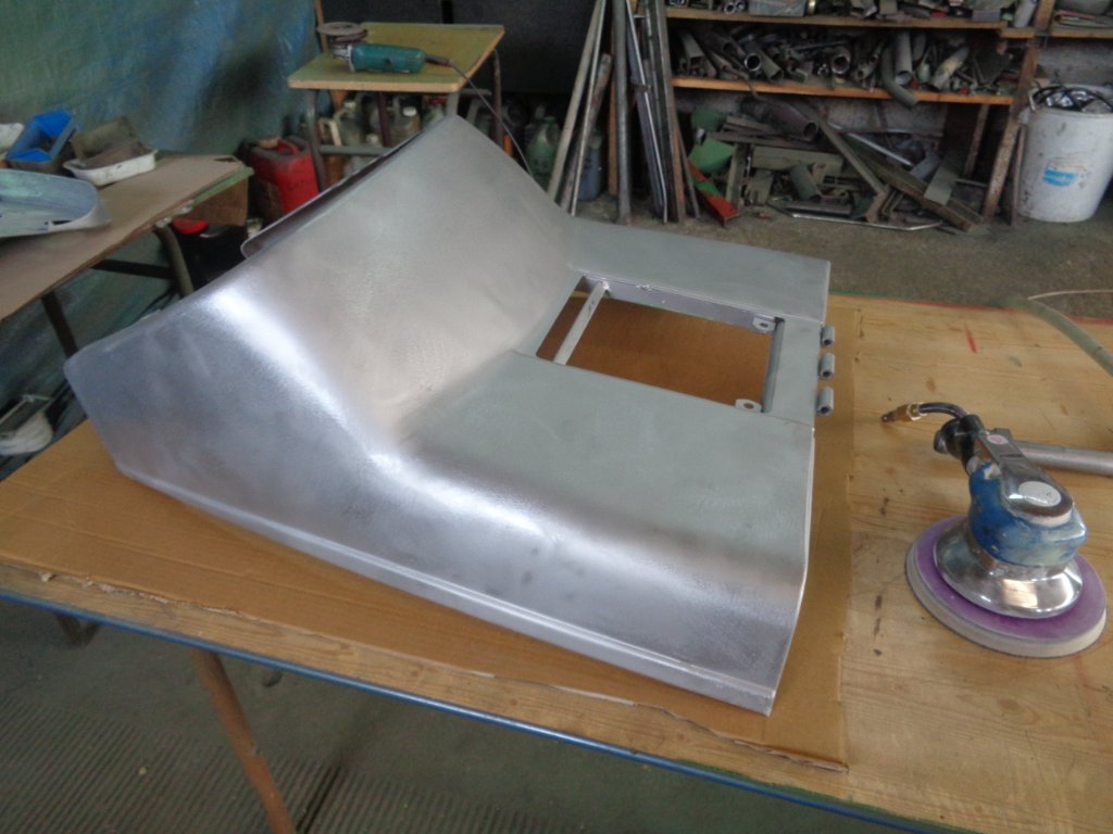

Salut
Hier la suite de la préparation du support de tableau de bord. Après une couche d'apprêt, un dernier ponçage à l'eau et c'est le début de la peinture des premières pièces en vert.
