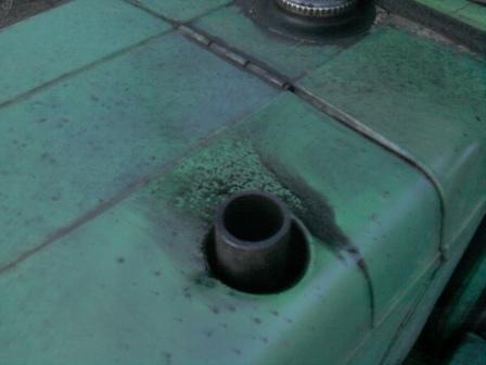

La j'ai un énorme problème : :(
J'ai l'huile qui jicle à la sortie d'échappement .
J'ai des photos :
dès le démarrage , l'huile a jiclet en acélérant .

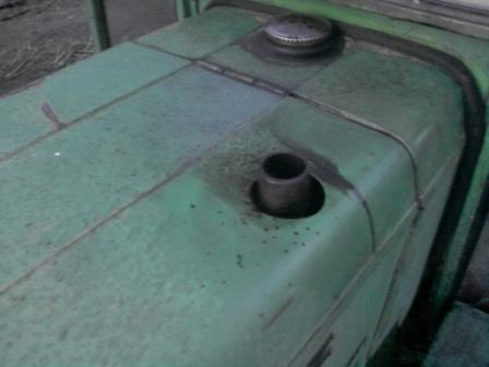

la suite
la suite

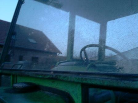

il ma tout crépie le pare brise et le capot
Re: cablage console centrale 6806
Bonsoir
Pour ton témoin e préchauffage qui est enfaite le témoin de colmatage de filtre à air, branche le sur la borne ou il s'allumme pas, c'est comme ça qu'il dois etre. et sinon pour ton huile qui sort de l'échappement, sa sent le segment cassé tous ça! pour ton témoin d'huile, débranche le, si sa s'éteint vérifie ta pression d'huile tout de suite!! et sinon pour ton témoin de batterie vérifie si ton alternateur charge.

il est reparé et j'ai trouvé le probleme . Le problème c'etait sur une culasse . En fait cetais un bouchon permettans d'acceder au visse pour le serrage chemise et culasse .
plus de peur que de mal! :)
