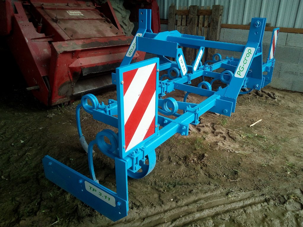

Sinon le cultivateur frontal est repeint depuis hier, un chantier de fini, les photos un peu plus tard.

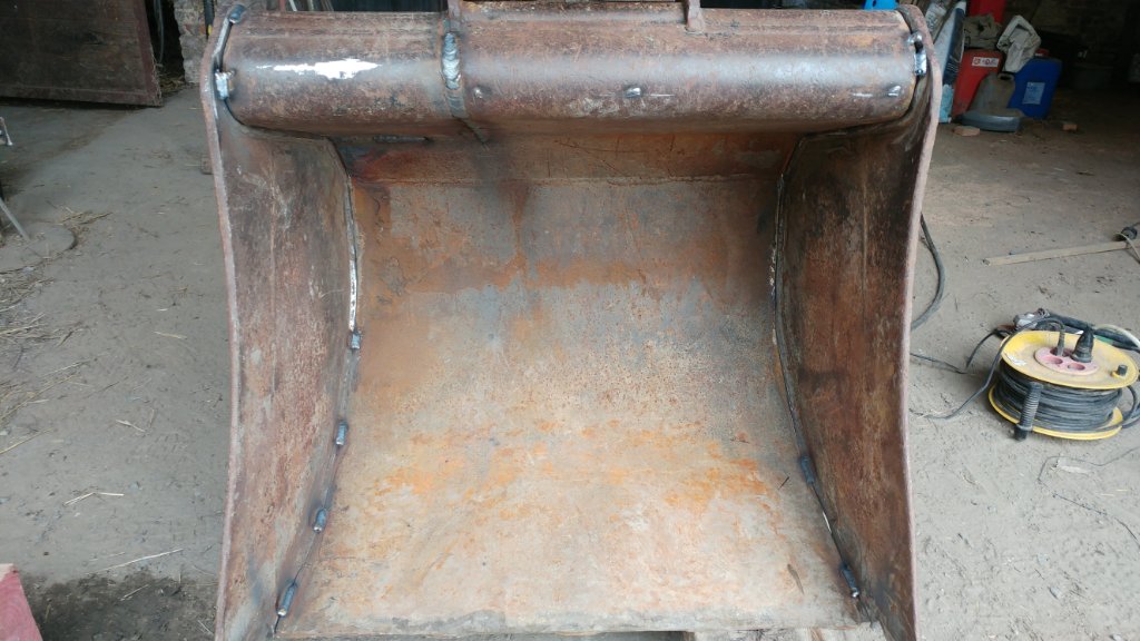

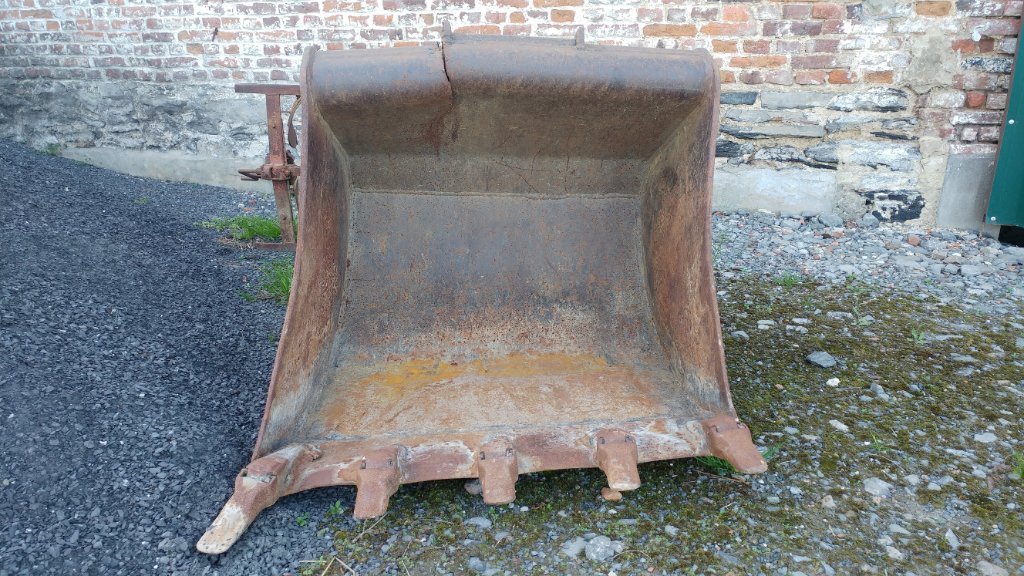

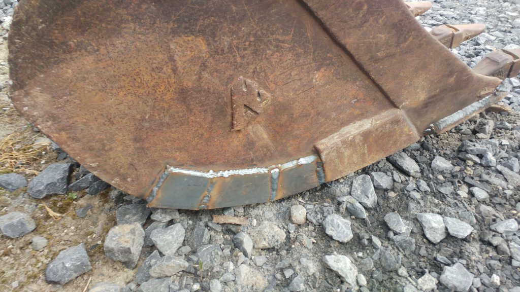

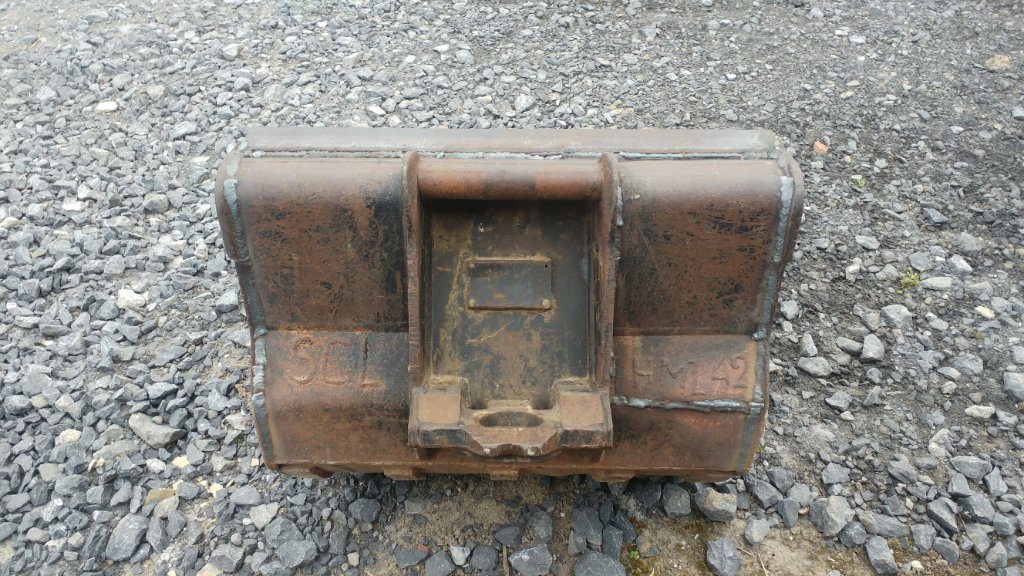

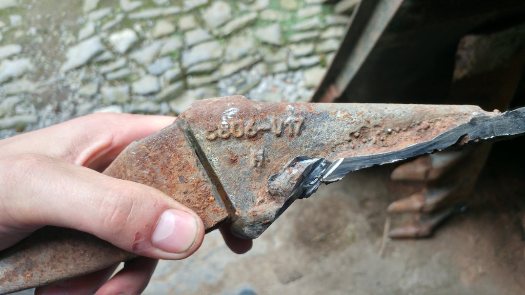

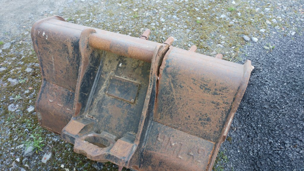

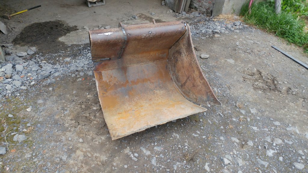

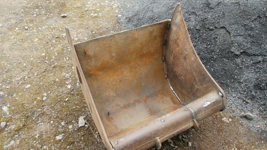

Je vais vous partager la restauration du bac de la grue. Un bac a dent arden equipment de 80cm qui a été tordu et partiellement arraché par l'ancien proprietaire. Apres quelques disques de coupe, quelques soudures et quelques heures de travail le voila reparti pour un tour :]
Etat initial
Etat initial
Etat initial
Etat initial

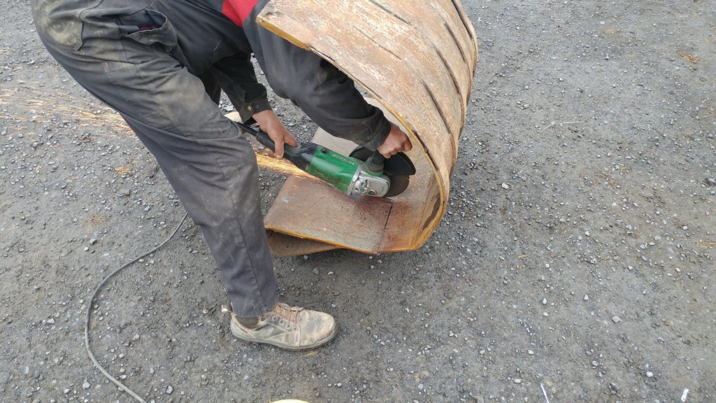

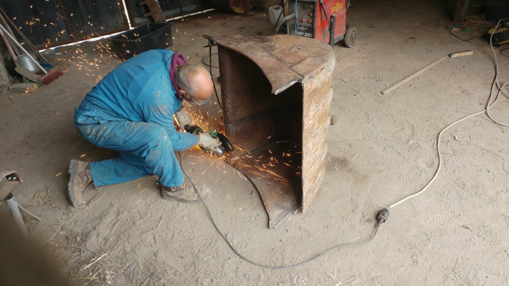

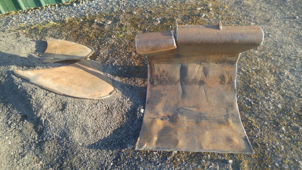

On découpe la lame
On découpe la lame
Découpe suite
Découpe suite

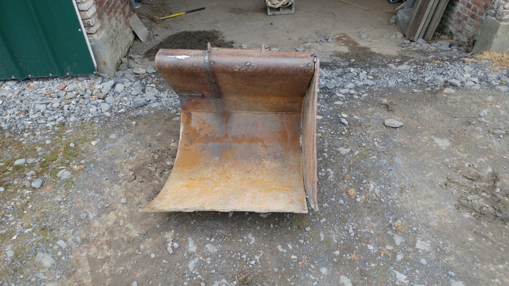

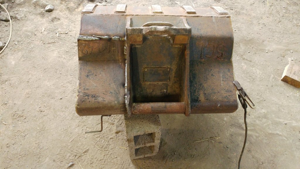

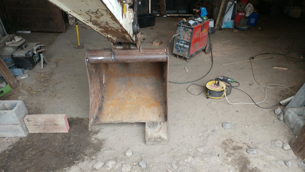

On présente et essaye de redresser

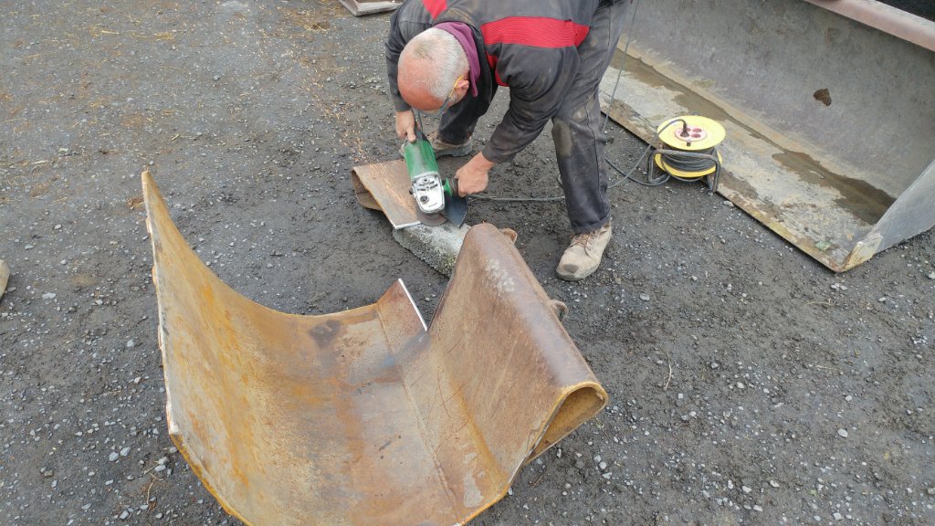

Impossible de redresser, on découpe
C'est déjà mieux
C'est déjà mieux

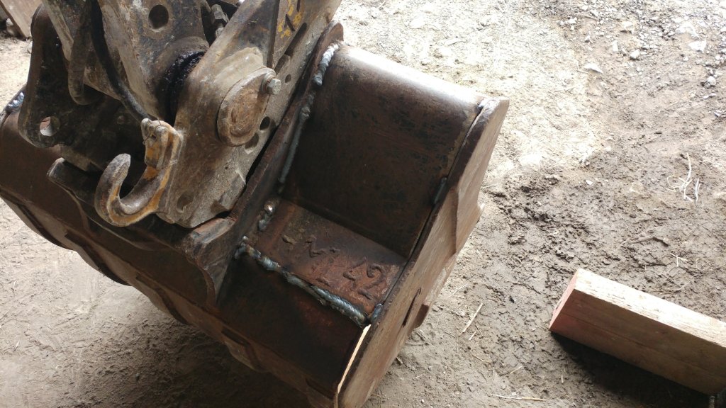

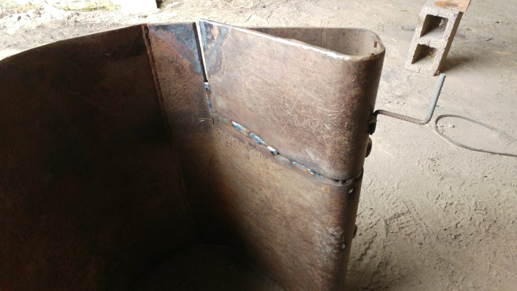

On pose le premier coté
Et le deuxième coté
Et le deuxième coté
Ca prend forme
Ca prend forme

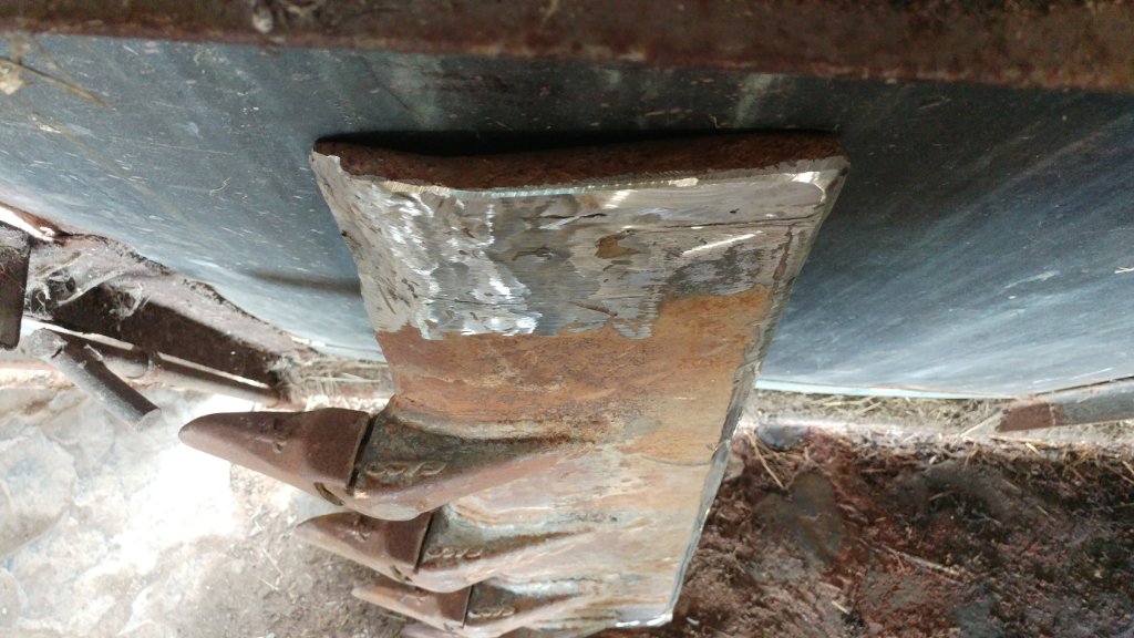

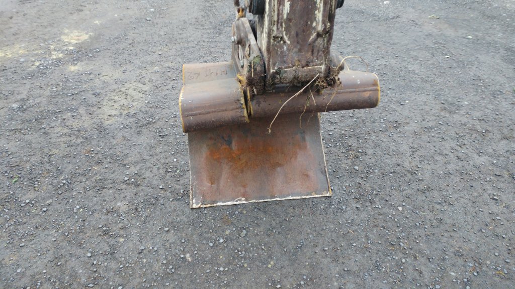

Découpe de la dent tordu

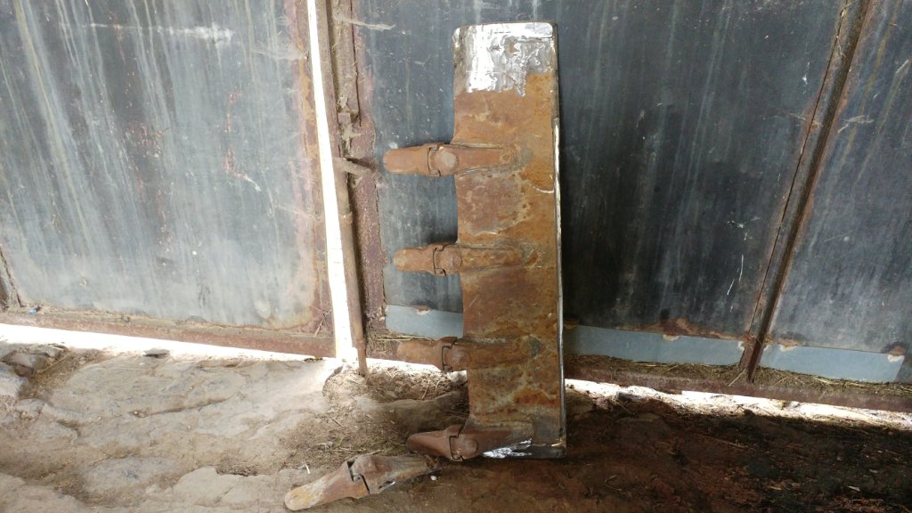

Lame a redresser à la presse

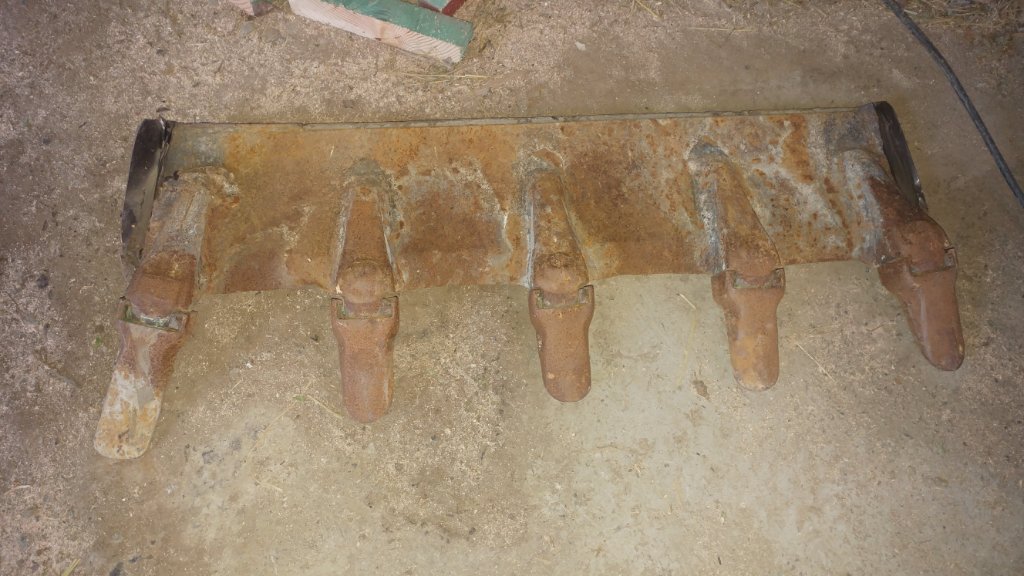

La dent
La dent

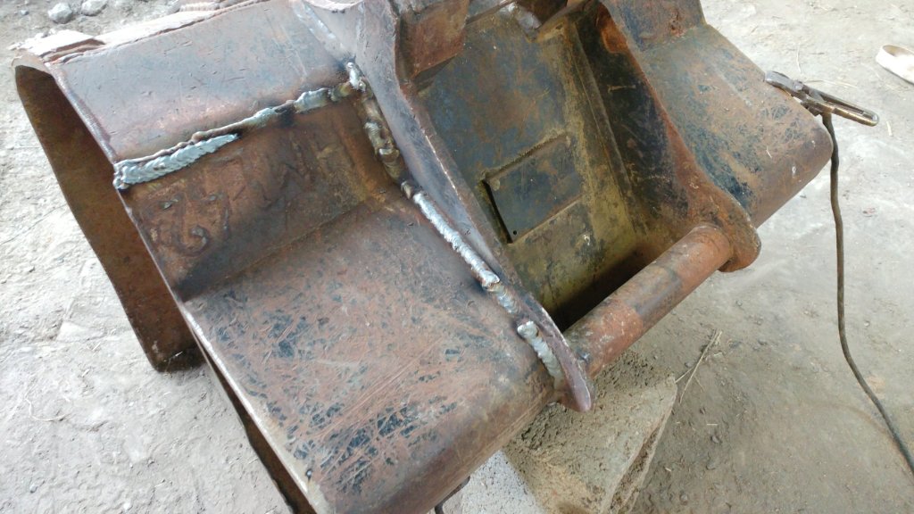

On replace la lame, la dent, et on soude tout + un renfort
C'est plus de la reconstruction à ce niveau :super:
Il manque la signature ;)

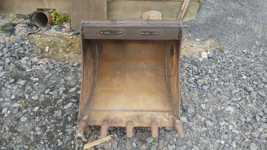

Et un godet de retour en service ^^ Plus solide qu'à l'origine XD
Chouette chantier !

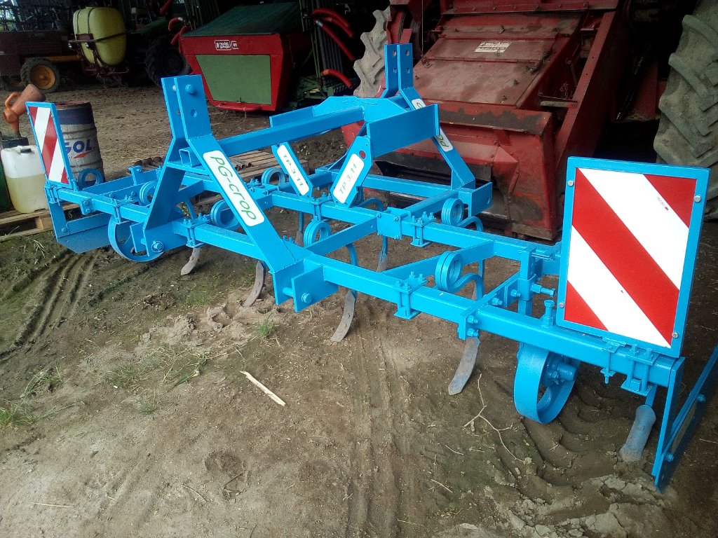

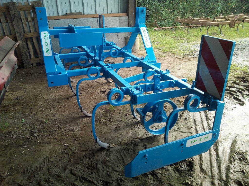

j'avais promis une photo du cultivateur avant une fois fini, le voilà (avec un petit bonus pas prévu au départ) :

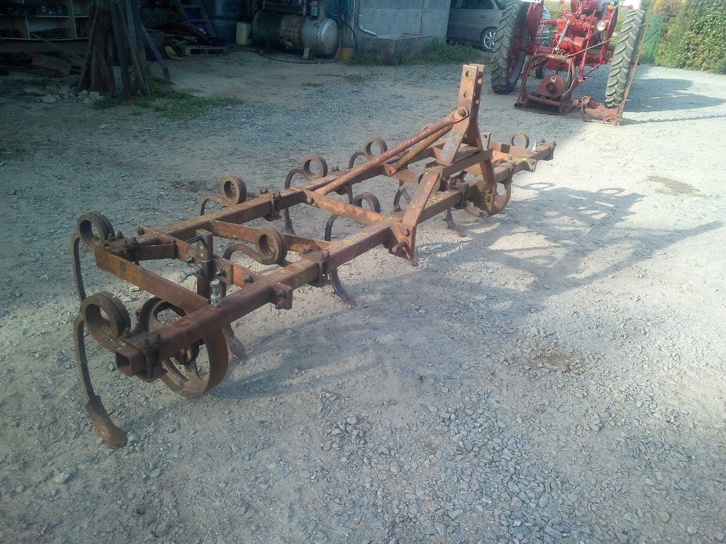

petit rappel, au départ il ressemblait à ça (sans les roues de jauge):
